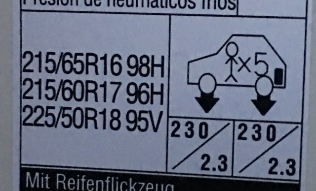

Да, стандартните са ми 18", но за зимата предпочитам да съм с железни джанти и високи гуми. Основно заради дупките. Иначе вероятно не отчиташ ширината на гумата между 18" и останалите размери. Това са стандартните такива, посочени на вратата на колата:
215/65 r16
215/60 r17
225/50 r18
215/65 r16
215/60 r17
225/50 r18

Та нали ти пишеш, че може да се слага 225/60/16... Което ще рече, че 215/65/16 ще си е съвсем точен размер
Нали знаеш какво означава числото на височината ?
Новозакупена Toyota C-HR 1.8 2ZR-FXE HSD 122HP eCVT /2017 - /
Независимо че JulianoG пише за 215/65 аз си го четях като 225/65 и затова се учудих че са му сложили по-висока гума. Размера 215/65 си е правилен.

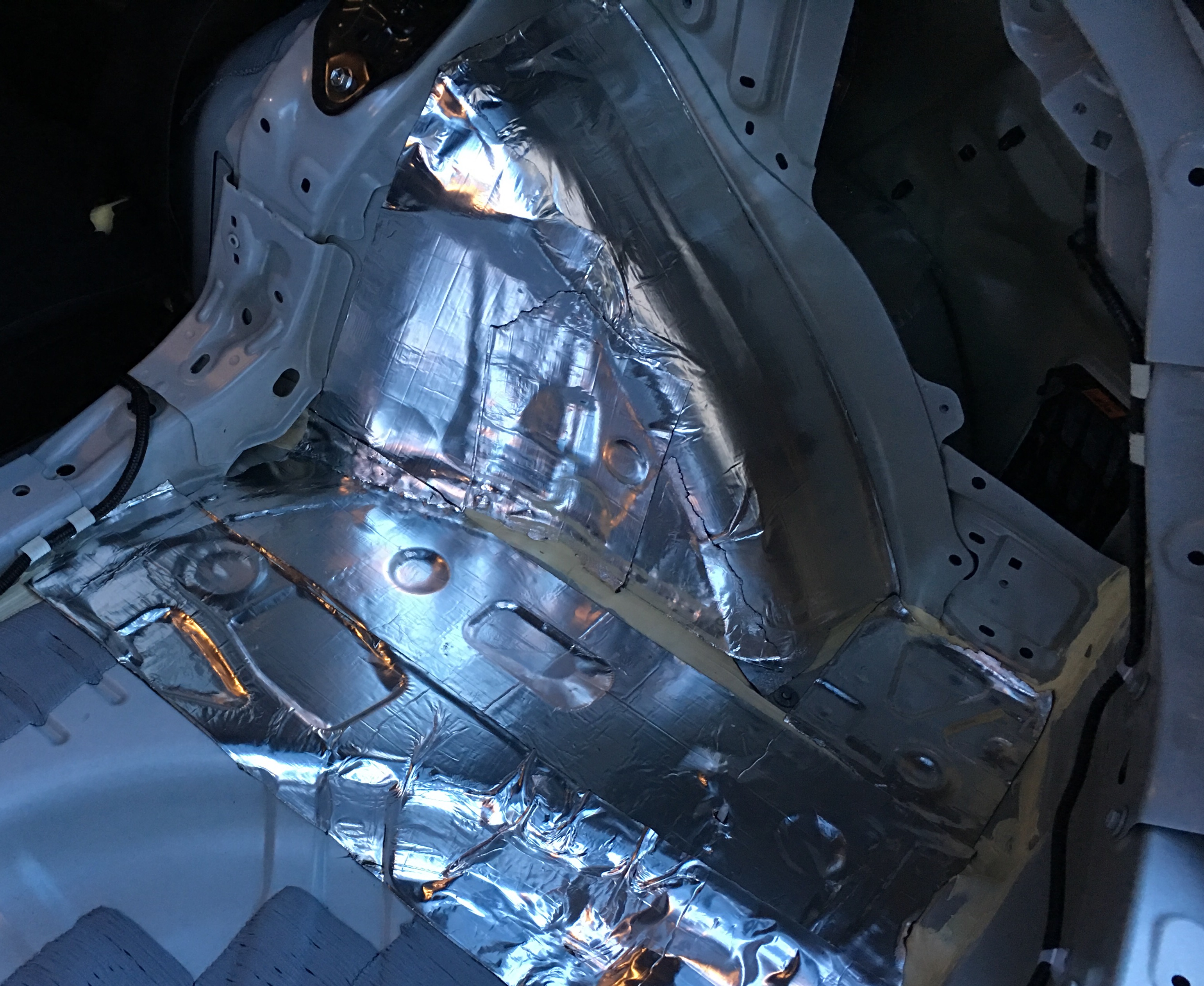

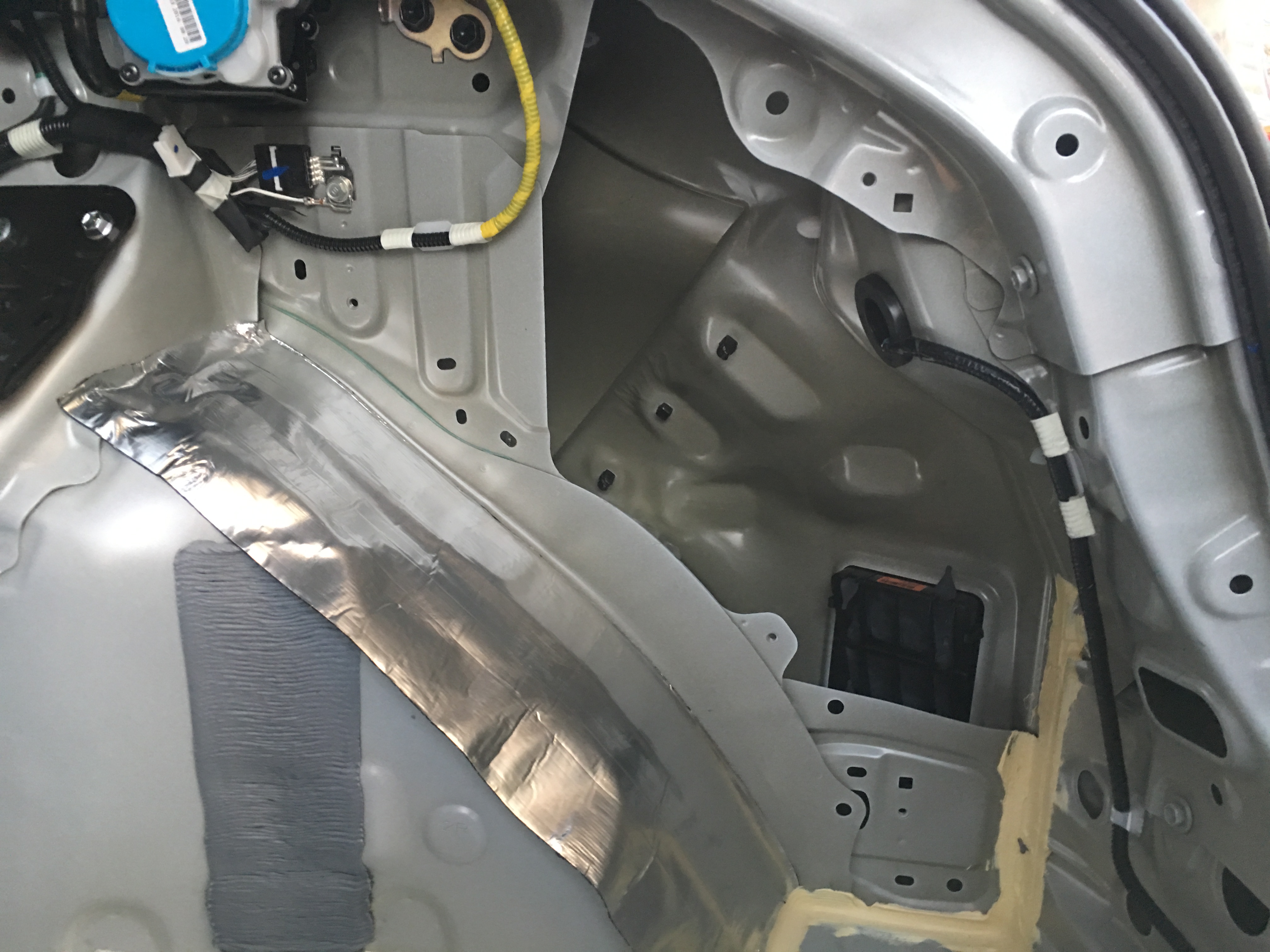

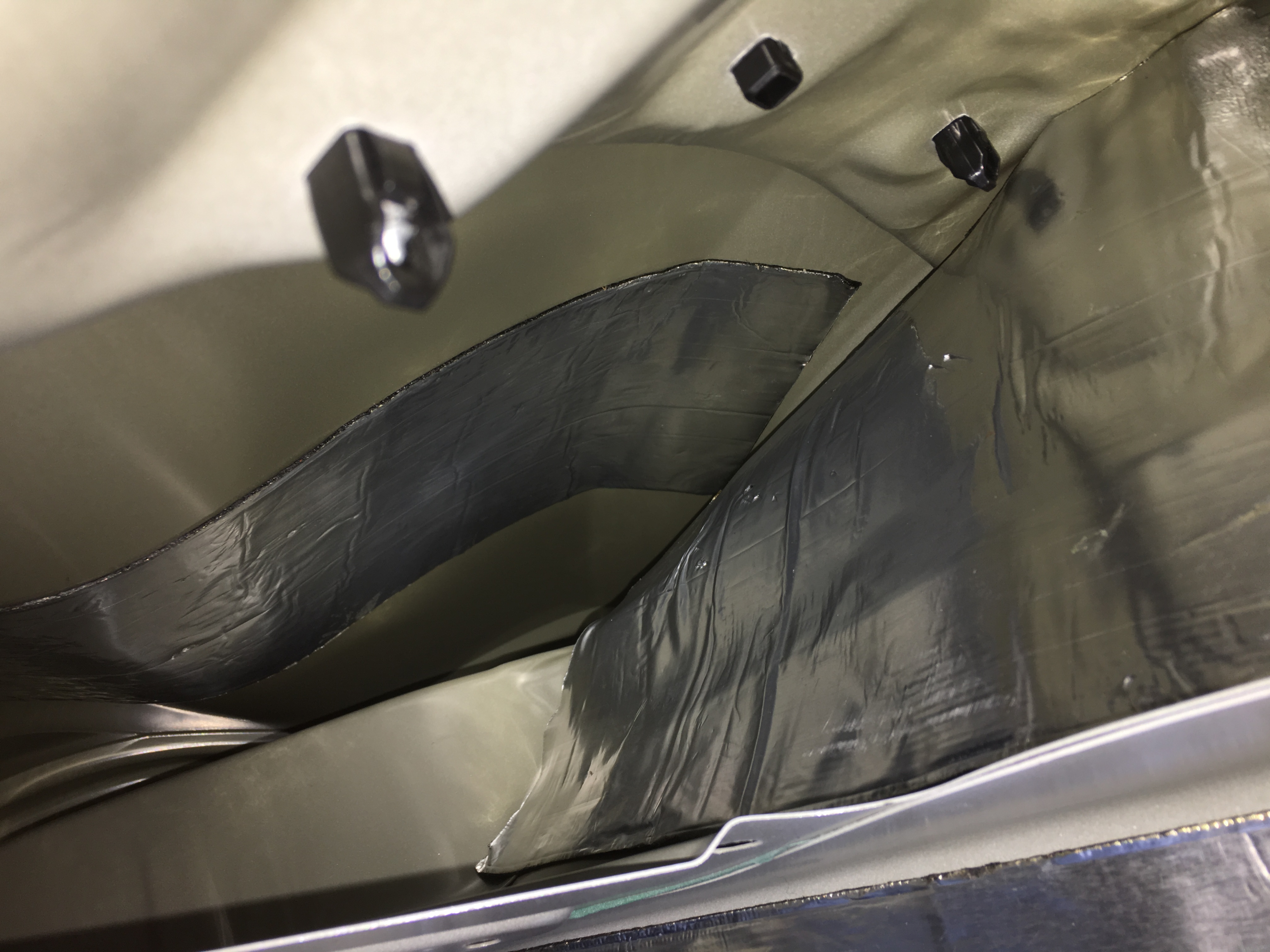

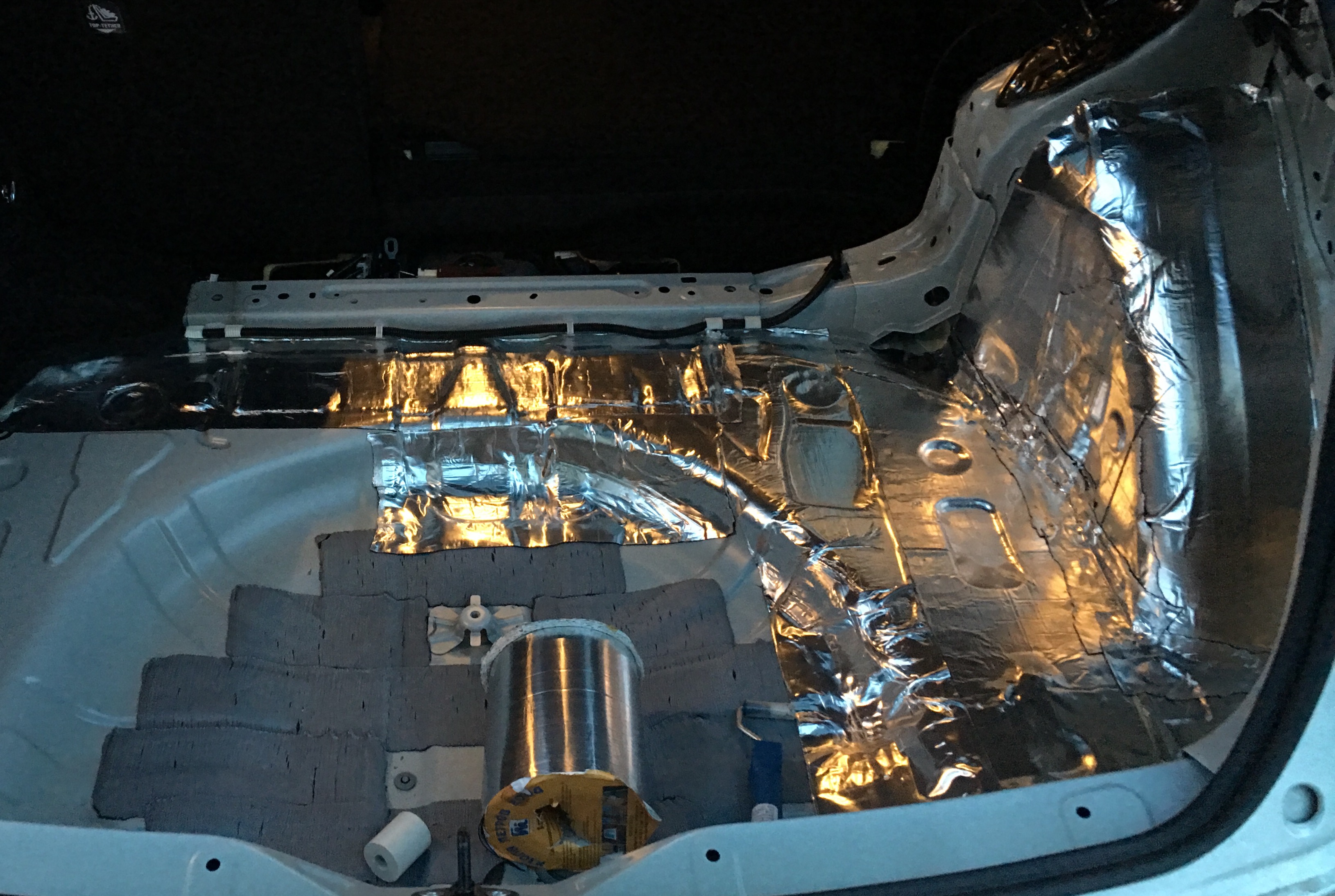

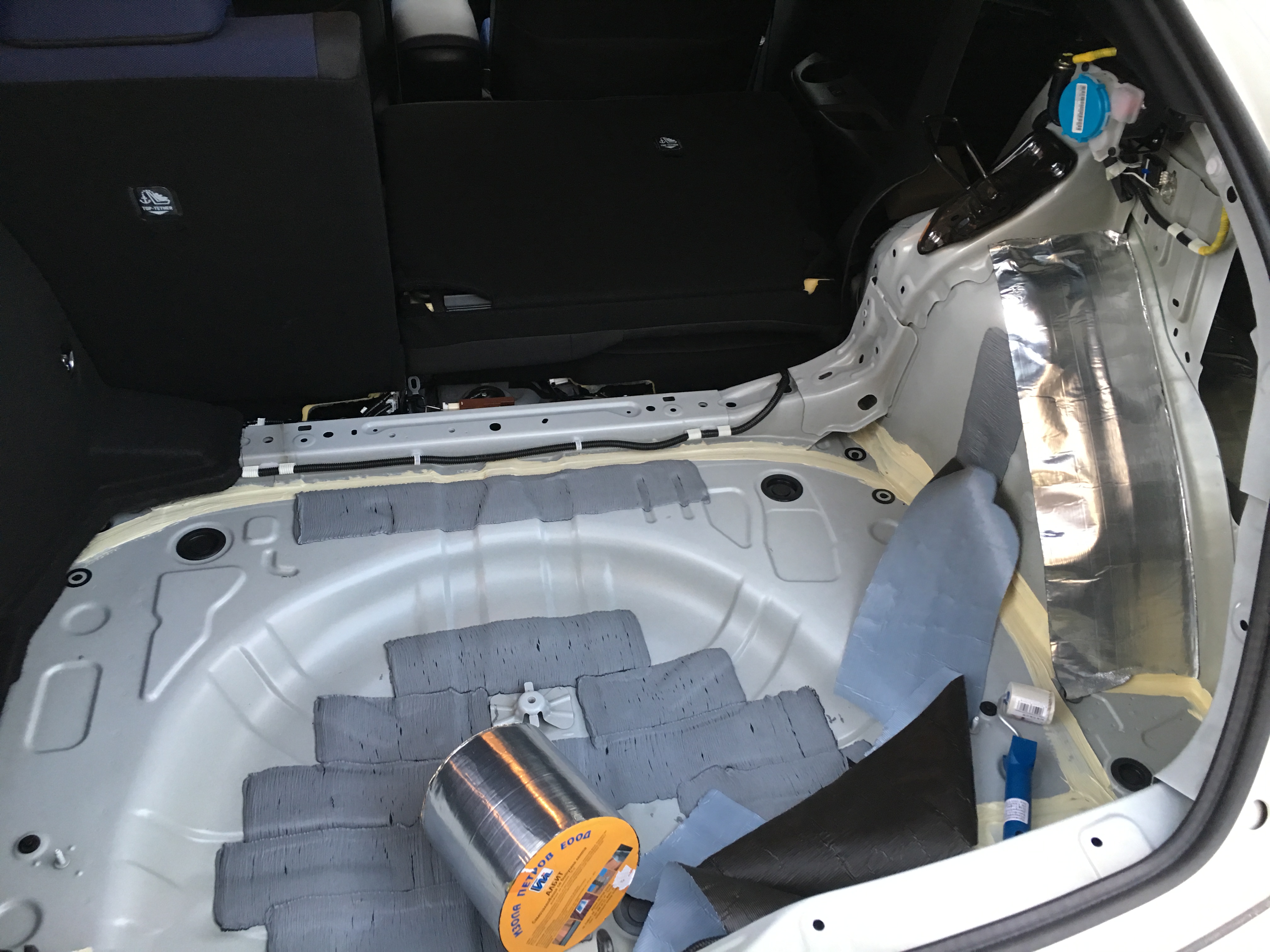

Днес се постопли времето и намерих почти цял час за проба с виброизолация. За целта си бях взел от Практикер една ролка битумна лента с алуминиево фолио, размер 0.15 на 10 метра.
Понеже знаех, че нямам много време, реших да пробвам само дясната половина на багажника. Започнах с махане на корите, които да изцяло на щипки + болтовете на куките за багаж. Малко късно се сетих да снимам, на първата вече е поставено едно парче за ориентация. На дъното на багажника се вижда заводската изолация, ролката и валячето за лепене: От вътрешната страна на калника ламарината си беше направо гола и дрънчеше като такава: Вече залепена лента в нишата на калника (преди валяка): Напредваме вътре в багажника (светлината вече отслабна): Тук вече приключено за деня, ще се продължава друг път: Уви, само за толкова имах време. Освен това усетих, че все още е хладно за лентата. Много по-добре се лепи като я затопля с ръка първо. Повече снимки като се стопли.

Колега, не вярвам с това да успееш да постигнеш ефект.Един приятел си сложи професионална шумоизолация на цялата кола. Дори сложи и на тавана.
Колата е Мицубиши Оутлендер. Теглото на колата и разхода на гориво скочиха драстично, а ефектът от шумоизолация минимлен! На нова кола след 3 години сменя предни и задни амортисьори.
Но щом си решил давай ...

Професионалната шумоизолация е супер скъпа и не си струва инвестицията , по-добре да похлопва и да подрънчава .
