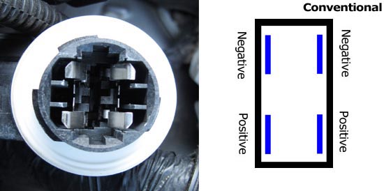

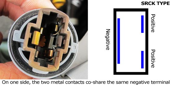

Според мен има гнило с тези крушки.
Въпросната диодна крушка колко извода има? И може ли да измериш на цокъла на кои пинове какво излиза като напрежение по време на дневни и съответно на габарити.
Ако крушката има 3 или 4 извода, може ли да измериш между два или три, дали има късо.
Според мен в тази крушка имитират двете светлини, като взимат напрежение от два пина чрез късо между тях, защото ѝ е все тая дали ще е включен габарит или дневна, демек разчита подаване на напрежение от 2 различни пина, като физически може да ги обединява. Демек все ще свети с един и същ интензитет, а не да го променя спрямо пина, на който се подава напрежението. Ако това е така, то нормално автомобилната електроника да изключва тока към крушката, защото си мисли, че има късо => мига.
За това просто с крушката и цокъла под ръка, мерене и споделяне. Като споделиш, то ще мислим какво да направиш.
Но пък тези две твърдения в описанието бъркат моята теория:
Easy plug and play replacement, regardless of base polarity
Compatible with conventional W21/5W lamp base
AMAN написа: Съпротивлението (5W) се свързва паралелно (както е според упътването) със светлината на габарита (към жълтия и черния кабел).
На база това мнение, ако крушката е направена добре (в което не се съмнявам по принцип), то втората логика на проблема и решението му е да вържеш още едно съпротивление, но 21 вата, между черен и червен. Това може да го симулираш като вземеш обикновена крушка и 21 ватовата част я вържеш паралелно на червен-черно, за да не купуваш 2-ро съпротивление за теста.
Но какво казах най-добре измерване на място и решение как да се процедира. Възможни варианти на сокета:
След това с крушката директно подаваш напрежение на пиновете ѝ, спрямо схемата на твоята кола. Ако свети еднакво и на двата пина с +12в, то решението най-вероятно ще се окаже, че ти трябва и 21 ватов резистор.

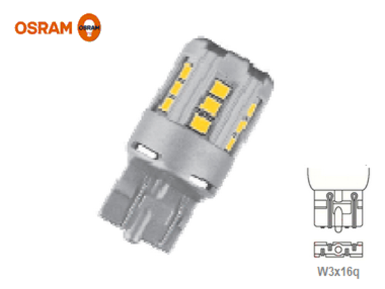

здравей те,колеги от скоро съм с авенсис 2013г. имали решение за подмяна на лед крушки на габарита и дневна светлина,взех си тези но не става без залъгалки или резистор.Имали решение на проблема.

ето обобщение до момента за използвани крушки и съпротивления (от предишна публикация):
https://www.osram.com/osram_com/product ... /index.jsp
След поставяне (успоредно свързване) на съпротивления 5W и 21W - дневните светлини работят нормално, но светлината на габарита само светва еднократно и изгася (т.е. габаритната светлина дори с добавено съпротивление не работи).
Иначе led крушките си светят нормално при самостоятелно свързване директно към акумулатор, т.е. проблема е с електрическата схема на автомобила

съпротивлението (на osram за 5w крушка) е 90 ома

по технически данни посочени от производителя, led крушката е с Nominal wattage 1.50 W (може би имат предвид максимална консумация, който обаче е кръга на дневните, т.е. за габарита следва да е да е по-малка ~ 0.4W ??? )
