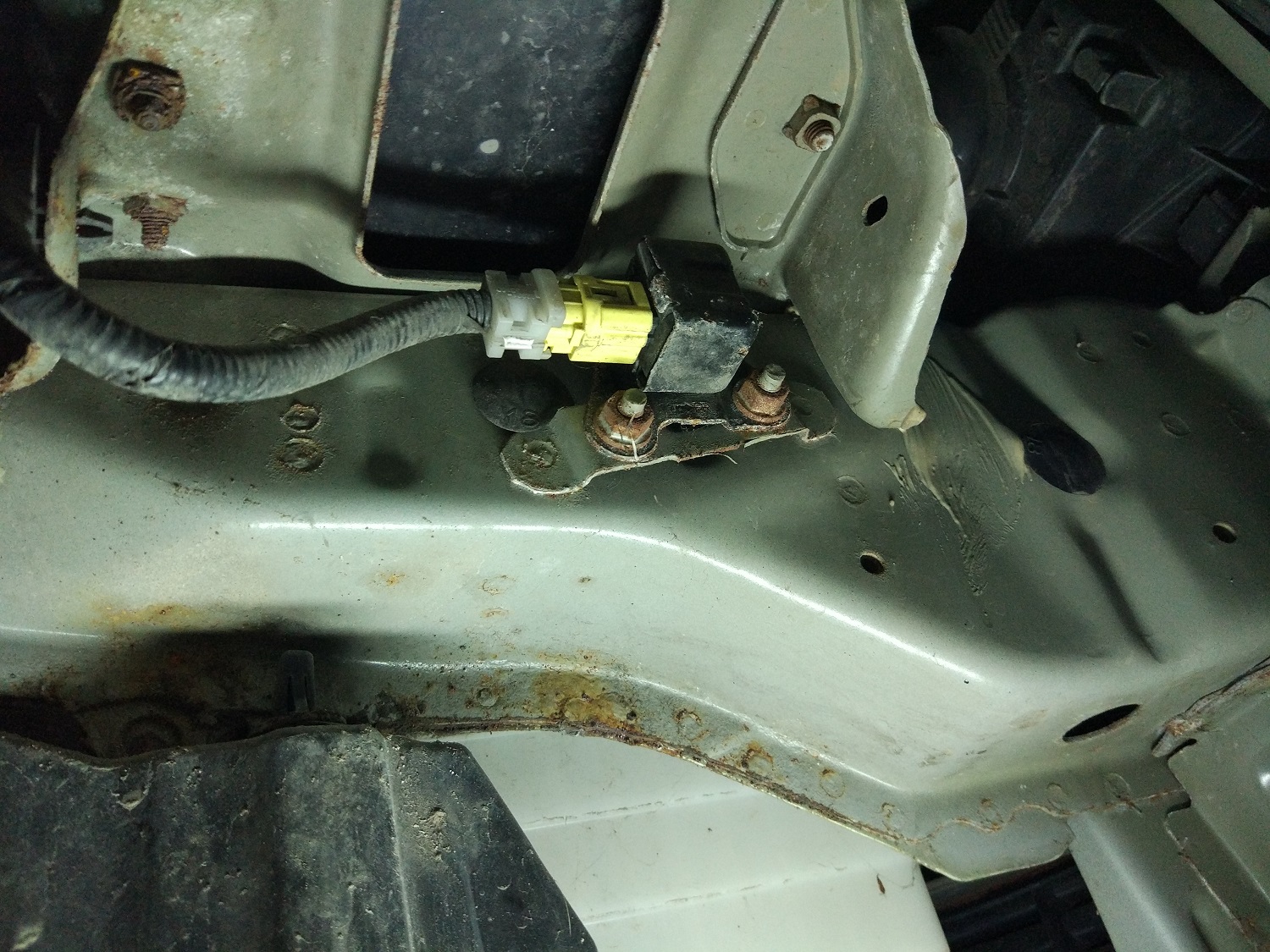

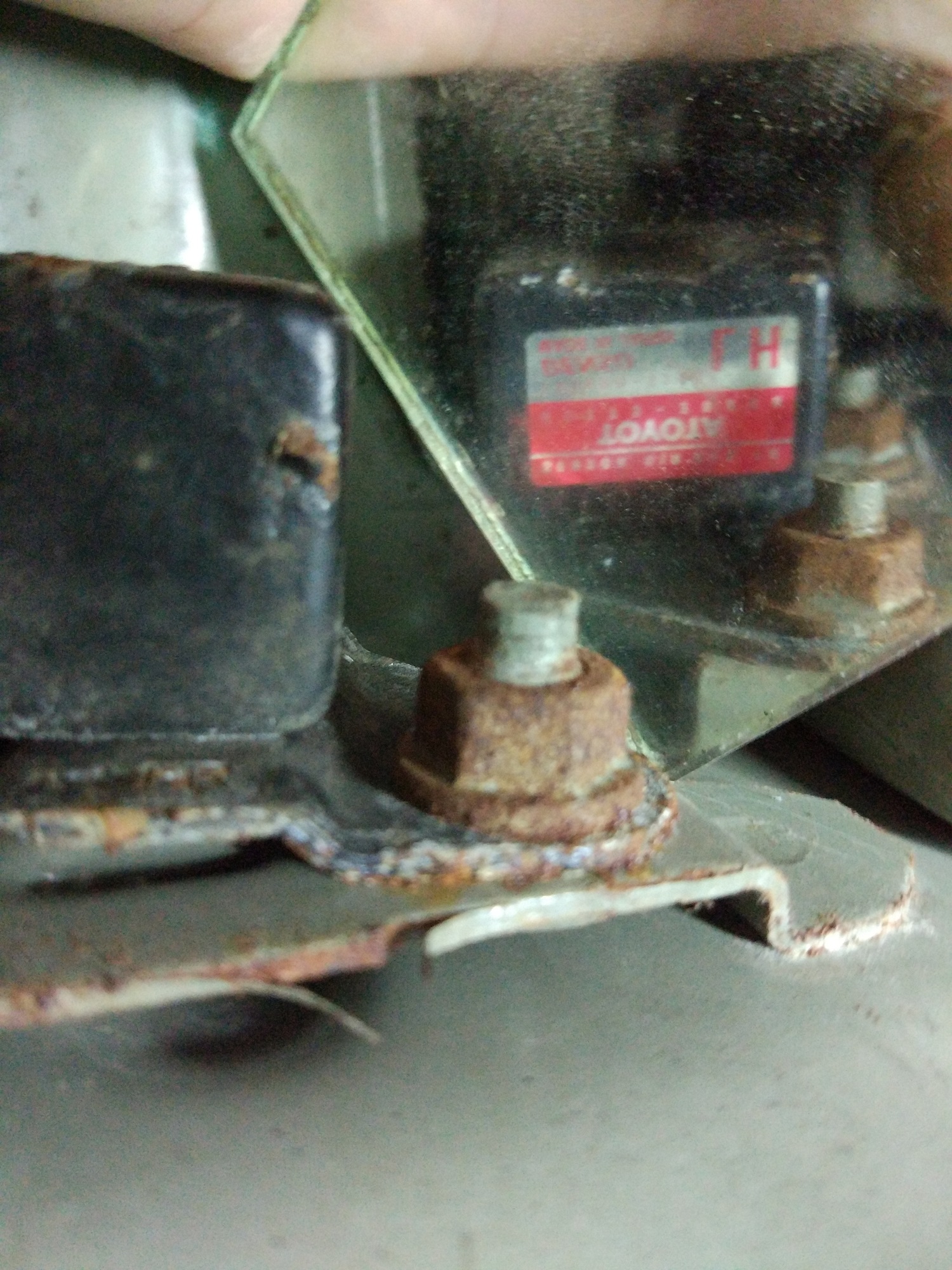

Без връзка с темата, да питам-
Случайно влизах в канала под колата и видях някакво реле на необичайно място, някъде на шасито под акумулатора се пада. Снимах с огледало (обърнат образ) челото му, но не се вижда ясно надписа, та да питам, знае ли някой за какво е?
