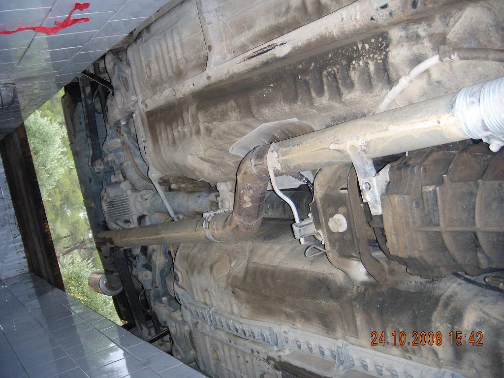

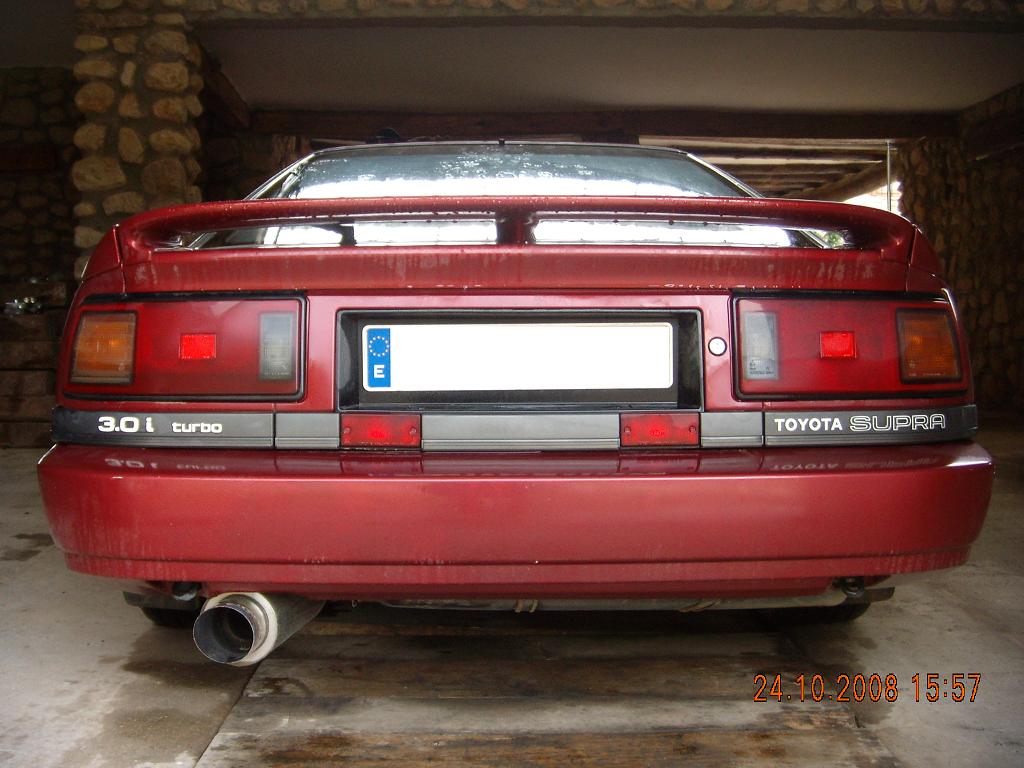

tazi sedmiza napravih uzpuskatelnata s/ma>
88mm turbo elbow, posle 40cm truba 88mm, meka vrazka i dokraq 76mm s edno prohodno garne made in china
stana mnogo po dobre ot predi6niq put ima po malko i po plavni zavoi na trabata
eto malko snimki

Мнение от LordDigital » 25 Окт 2008 19:06
Флексибъл има ли по таз система ,че нещо не го забелязах.
Иначе супер дългоходните матори ,вадят якия звук по принцип;)

Мнение от IVOtuning » 25 Окт 2008 21:38
LordDigital написа:Флексибъл има ли по таз система ,че нещо не го забелязах.
ima meka vrazka na vtorata snimka se vijda nai-vdqsno
drugoto koeto zabelqzah e 4e se poniji EGT sega kato karam sas 160- 180km/h e pod 800 gradusa predi be6e okolo 840 i nagore
sega ostava da sloja lexus afm i 550cc duzi(i eventualno benz. pompa 255lh) i da vidq kak 6te q nastroq
posle na dino da vidim rezultata i tova 6te bade s tozi dvigatel
ne iskam da go zorq mnogo, mislq kato sglobq drugiq da prodam tozi, 4e mnogo razhodi naposleduk.....
