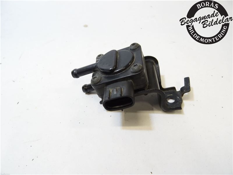

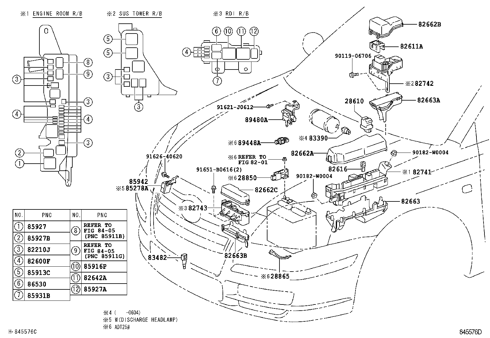

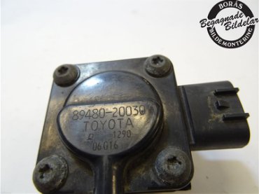

От сервизната поръчка към завода или като погледнете диференциалният датчик на DPF-а като отворите капака.
89480A SENSOR ASSY, DIFFERENTIAL PRESSURE
89480-20030 CATALYTIC CONVERTER-W(DIESEL PARTICULATE FILTER) 1 € 611.94
toyota_avensis_2005_avgas_temperaturgivare (1).jpg (16.51 KiB) Преглеждано 14858 пъти
На ваше място бих намерил друго, в което да се съмнявам... :whistle:
