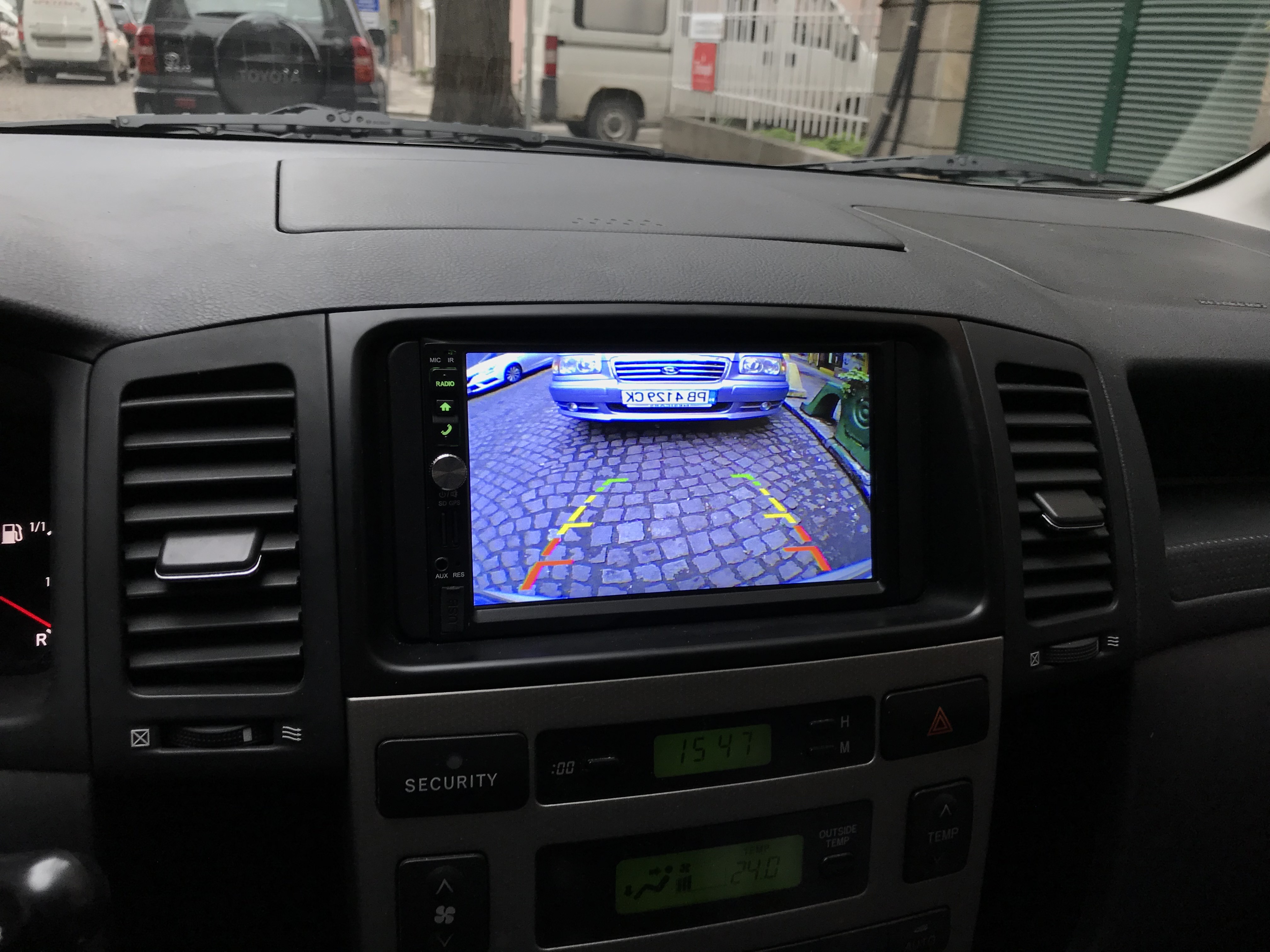

За микрофона - ще ти препоръчам все пак да си поиграеш и да го качиш горе над шофьора (май най-удобно е до огледалото или на сенника)...
Долу/вградения обикновено дава доста голям фон и не се чува добре..
Също така добре е да се слагат дунапрени/уплътнения на групата висящи кабели/куплунзи, и да се уплътнят да не мърдат много много, че може да се наместят в такова положение, в което да започнат да скърцат или тракат или недай си боже да се протрият някъде (вибрациите са страшно нещо)...
Това - съвсем общи съвети за автомонтаж - може част от тях да не са приложими в конкретния случай...

slowtraveler написа: За микрофона - ще ти препоръчам все пак да си поиграеш и да го качиш горе над шофьора (май най-удобно е до огледалото или на сенника)...
Наистина не се чува много добре, но кабела който ми е дал китаеца е около 50см и сигурно трябва да го удължавам някак, но това ще го оставя по-нататък.
Кабелите са само в един сноп, който го стегнах с свинска опашка.
Akima написа:
Ползвайте левите прагове - играчка е, но там трябва да минава заводският кабелен сноп.
Ами кабелите ги изнесох от дясната страна и чакат своя ред в жапката. Предполагам и по десните прагова има разни кабелни трасета?
mitko86 написа: по-качествен ли е звука от китайските навигации в сравнение с фабричното стерео или по-скоро не
По-скоро не виждам разлика, но аз и не разбирам много много.
borracho написа: Супер колега, твоето нещо е по-модерно от моето - май е от тези с андроид? Доколкото съм ги разглеждал имат опция за смяна на цвета на подсветката. Иначе ако те дразни това червеното, няма страшно в темата съм показал аз как заради това нещо се хванах и си промених подсветката на конзолата в синьо.
5.1.1 Андроид, но не съм сигурен, че видях опция за смяна на цвета. Иначе идеята ми е да разкарам зелените оцветители и да го карам на естествено оранжево smile.gif защото подсветката бие повече на оранжево отколкото на червено.

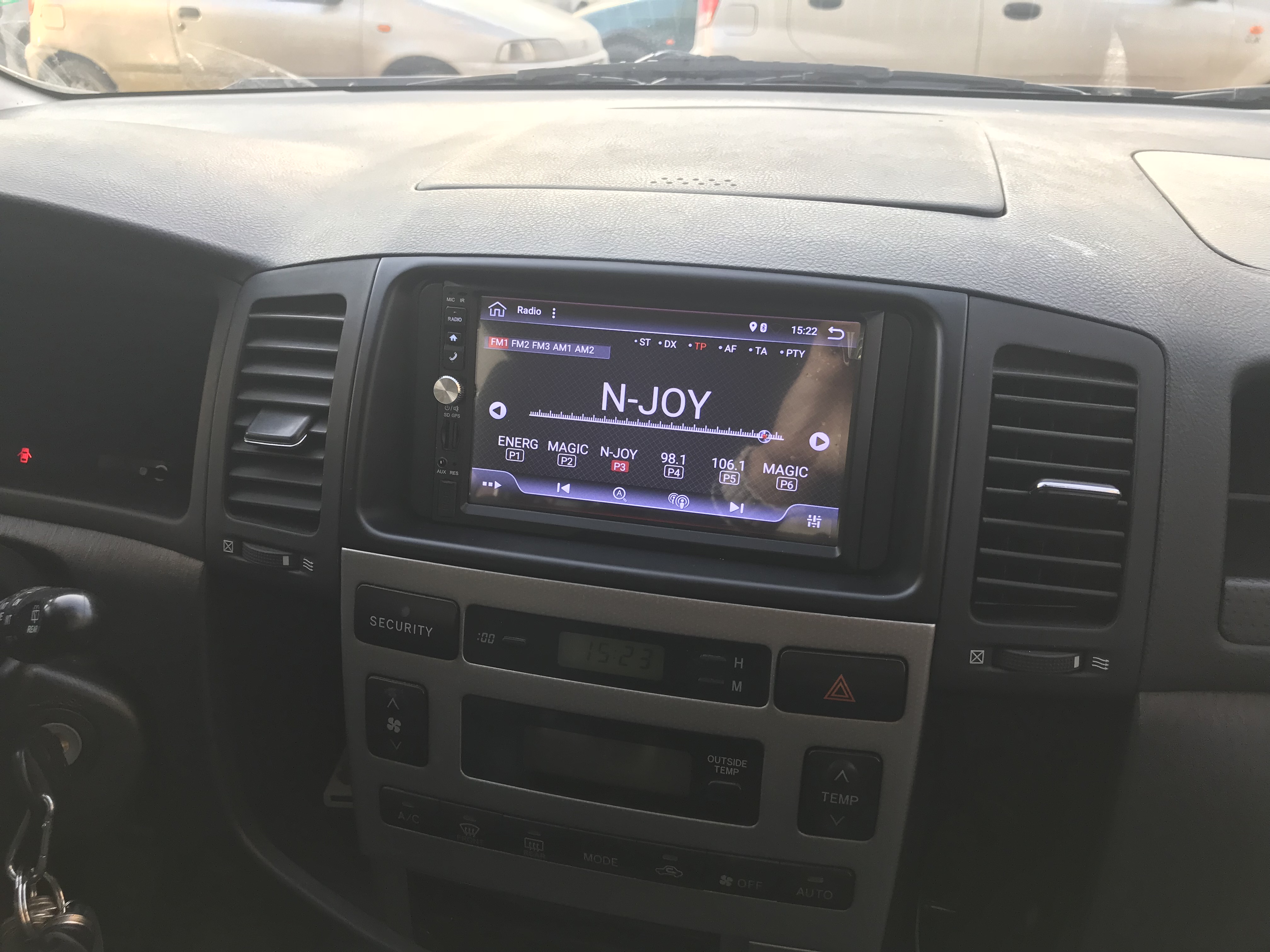

Здравейте,повдигам темата,тъй като с интерес прочетох гореспоменатите интервенции.Проявявам интерес тъй като и аз искам да се забъркам в подобна схема.Обаче аз съм с Корола Версо 1 ,2002 година и обърнах нета,но подобни панели и навигации на намерих за моя модел.Всички ,които ми излизат са за Версо 2 и нагоре.Панелът със си-ди то е с размери 23см/18см.
Аз такъв адаптер с такъв размер не съм намерил,та камо ли навигация.
Моля ако някой е видял такова нещо да ме насочи.
Подчертавам че на Корола и на Корола Версо 1,централната конзола е различна,само визуално си приличат.

Мнение от sasho_mf » 02 Мар 2018 14:53
Макар и със закъснение повдигам темата.
Линкът даден по горе не важи за Корола версо 1,а само за Корола.Тоест този панел не става.
Ето и линк към вярния панел ,Аз вече го поръчах,дойде и го монтирах.Всичко стана перфектно и най - важното пасна.
https://www.ebay.co.uk/itm/PANEL-RADIO- ... Sw62VZ2Ii-
