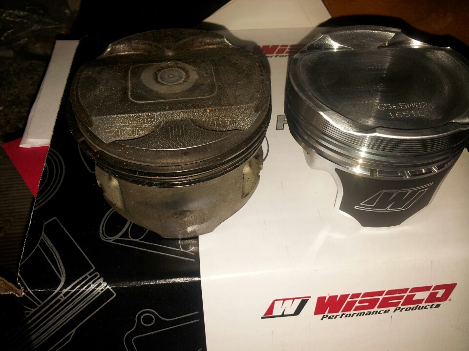

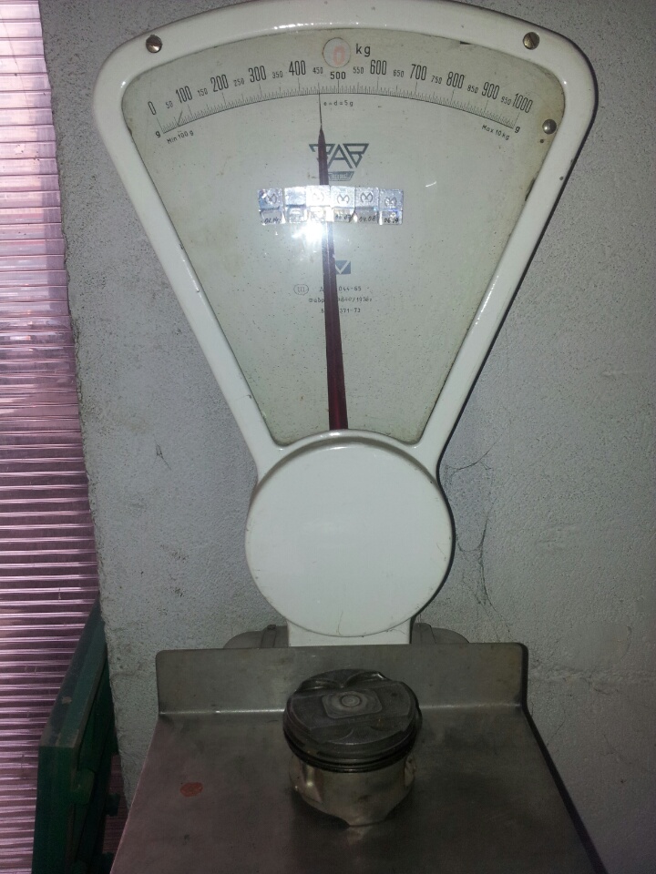

Re: Проект:Мр2 , 2дни , 2нощи , 2к паунда и 200коня под капк
450g OEM
- 20140523_160434-resized-960.jpg (222.17 KiB) Преглеждано 4514 пъти

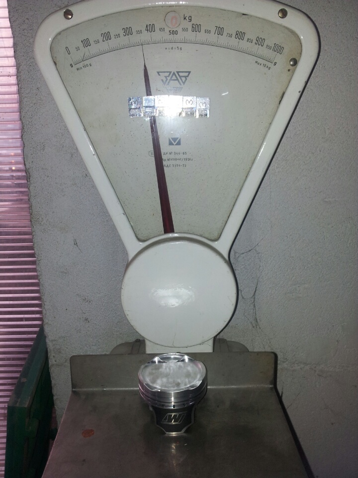

350g WISECO
- 20140523_160448-resized-960.jpg (214.64 KiB) Преглеждано 4514 пъти
100gr. X 4 = Все едно едно бутало си го махнал

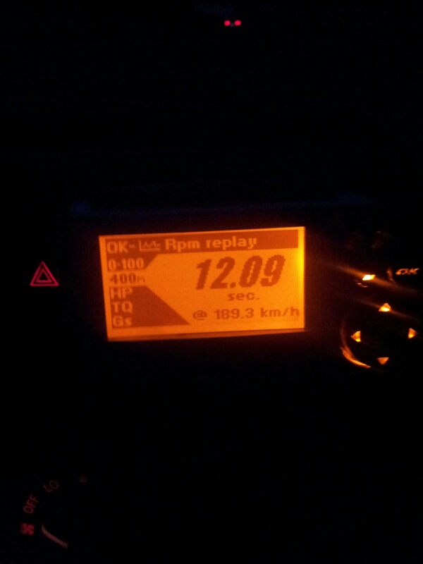

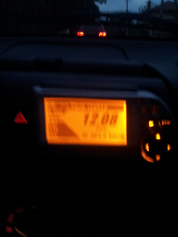

Re: Mr2 Mk3 2zz-ge Project : turbo + nitrous
2 старта на 900 psi. Ако бях на 1250psi щеше да покаже 11.
Всичко с времето си.
- 20140525_211712-resized-800.jpg (69.86 KiB) Преглеждано 4492 пъти
- img-1401040667877-v-resized-800.jpg (82.86 KiB) Преглеждано 4492 пъти
