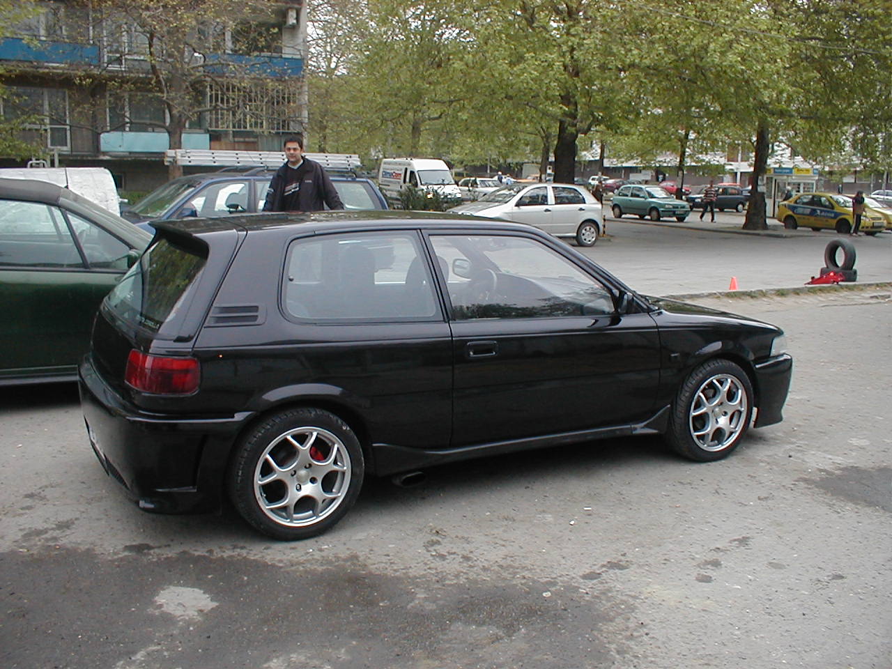

Мнение от ShUmI » 07 Май 2007 23:50
Какво стана с тая корола видях я на луциано ,вече турбинирана ли е ?

Мнение от NEXUS » 09 Май 2007 22:35
ShUmI написа:Какво стана с тая корола видях я на луциано ,вече турбинирана ли е ?
ne e turbinirana o6te za moe sajalenie no rabotq po vaprosa,sabralsam po4ti vsi4ko nujno ostana mi samo megasquirta koito o6te nesam zakupil i o6te po malko znam koi bi mi nastroil tazi ma6inariika, no skoro napravih remont na motora sigmenti ,lageri i glavata ,profilaktika vsi4ki gumeni ne6ta sam smenil 4e predniq sobstvenik ne e baral ni6to i kato se razraboti 6te slagam ohluv o6te malko :thumbsup:
