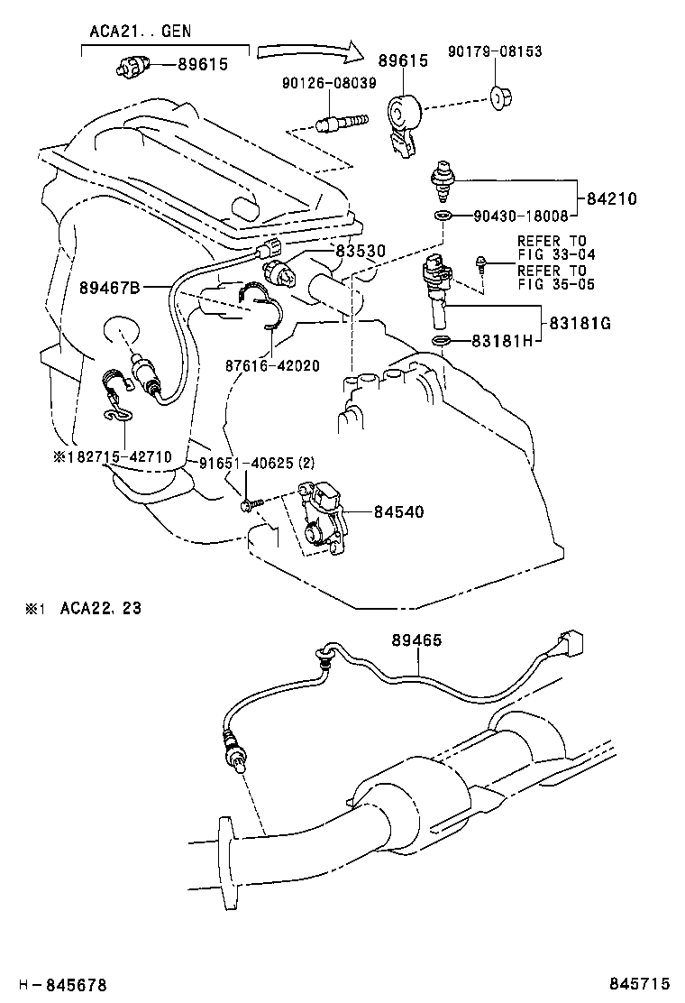

P0420 DTC Procedure - следвай стъпките.
05/2004 TOYOTA RAV4 (ACA21L-AWPNKW) EUR LHD 1AZFE ATM
89465 SENSOR, OXYGEN
89465-42120 1 € 232.67
89467B SENSOR, AIR FUEL RATIO
89467-28010 1 € 248.13
Ако са заминали сензори или катализатор търси Дидо Гущера - има координати тук.

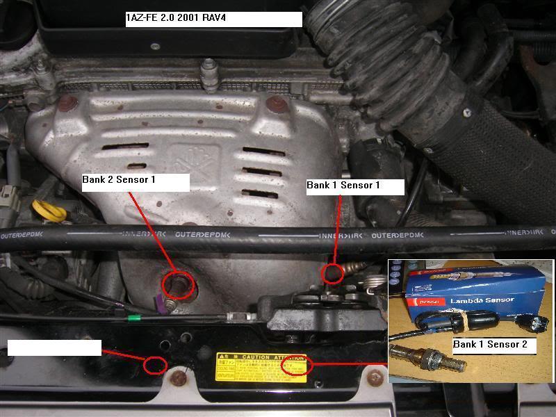

Мнение от wikstil » 30 Дек 2015 06:43
Благодаря Акима .Тук обаче има някакво несъответствие между снимките и това което виждам на колата.На моята 1AZ-FE виждам само един датчик горе в дясно/Банк 1,сензор1/и един долу на тръбата след катализатора и преди нещо малко и тумбесто като втори катализатор/заглушител?/ в ляво като застана пред колата.Горе на катализатора няма 4 датчика а само 1.След като разгледах файла който си ми пратил долу видях написано 1AZ-FSE и този надпис ме препрати към Корола.Изглежда има разлика в двигателите заради тази буква S.Благодаря отново за помощта ти днес ще разгледам по добре моята.Поздрави.

Така.След като се разрових из сайтове и каталози установих следното.Сондата която съм написал преди е за модела до 2003г.След 07.2003 г. по каталога на NGK/NTK e-OZA 670-EE23.До тази дата дават 2 сонди-лява и дясна,а за фейса каквато е моята само една.Видях и в ютуба Рав 4 с по 2 сонди горе и 2 долу но при мен е една.Сега ще търся къде е забоден конектора към кабелите да не би да е слаба връзката,ако не почвам с втулката.Поздрави и весело посрещане на новата 2016г.

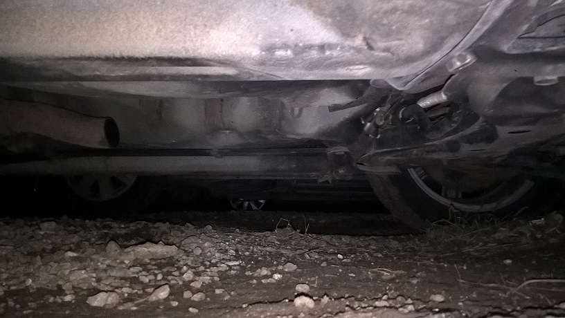

Здравейте.
Колата е Avensis T25 2.0 D4D 116HP 2003.
Днес разбрах какви са "симптомите" на откраднатия катализатор.
Утре ще търся решение.Колата беше подпряна с паве на задната гума.
От дясната предна страна беше повдигната с крик и съответно липсата се вижда на снимката.
Това е в район Младост 4, София.
Някоx може ли да ми каже с колко катализатора е?
Само този,който съм снимал ли го крадат изедниците?
Благодаря Ви за помощта.
