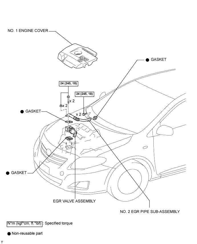

Въпроса ми е дали някой знае има ли и каква е силата, с която трябва да се натягат болтовете и гайките на ЕГР на 2.2 2АD двигателите? Информацията, която намирам е за 1CD и тя е 18Nm.
Volvo XC60 2.0, 136hp, 2014
- Freedom
- Мнения: 413
- Регистриран на: 22 Яну 2010 11:04
- Местоположение: Бургас
- Благодарил/а: 14 пъти
- Получена благодарност: 16 пъти
Re: ВАЖНА ТЕМА:почистване на EGR вентил на 2.0/2.2 D4D/D-CAT
18Nm е твърде малко усилие. Ето една схема за 2AD FTV:

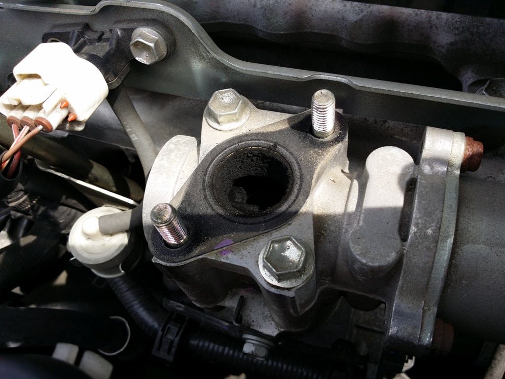

Edit:Днес отворих и почистих на моята - оказа се доста замърсен за 70 000км.
