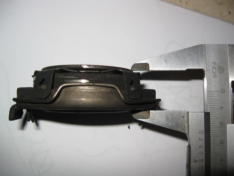

Малко просветление по проблема.
Тъй като майстора явно не е сравнявал лагерите, се оказва че най вероятно лагера който ми е монтиран в момента - към съединителя валео е с 3...4мм по нисък (обща височина - от вилката до повърхноста която контактува с диафрагмата на претискателя).
Пуснах запитване в руския форум дали могат да ми снемат размерите на лагера който върви с комплекта: PRB-100 и в момента е монтиран при мен, и един пич ми ми отговори , като е измерил такъв същия лагер.
ето и темата:
http://carina-e.ru/viewtopic.php?f=47&t ... =0#p395394
по диаметър съвпадат, но по височина - оригиналният, който ми демонтираха е около 23мм висок.
Дали това е от сериозно значение, т.е. лагера да не може добре да натисне пружината на претискателя?

- IMG_3310_resize.jpg (122.97 KiB) Преглеждано 3729 пъти

Имаш отговор там - човека е снел точно размера, който и ти си измерил:
"Этот размер, что ты показал на фотке 22mm."
При теб е 23мм - хм....1мм разлика, може и тя да е причината...имам скоростна кутия у нас ... и съединител, ама нещо не мога да се сетя да съм виждал лагера, май собственика на карината донор си го е свалил...ще поровя и ще премеря и аз ако го намеря. Карината беше 2.0, твоята с 3SFE двигател ли е?
сега виждам, че човека не го е измерил както трябва, т.е. измерил е самия лагер, а аз си помислих, че пълната височина на лагера ми е снел.
Но виждам , че се е поправил, и 1мм не е от значение
Това означава, че лагера, и всичко останало по съединителя е може би точно.

7А-FE e моята, а скоростната е модел C58. Доста рядко се среща, но според руснаците тази кутия е оптималния вариант за карината.desotodorov написа:Старото правило се потвърждава...каквото не можете да намерите никъде, юе го намерите в руските форуми![]()
