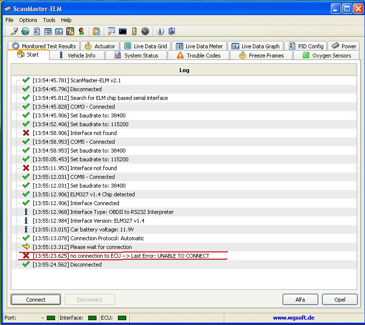

Ето снимка с грешката.... Или кабела е кофти .... или с него не става връзката.....

От скрийншота се вижда, че програмата разпознава кабела като устройство, според мен кабела си е ок. Нямам идея защо не разпознава ЕКУ-то...
Мисля, че има значение в каква последователност се закача всичко, пробвай в този ред:
1. включваш кабела към ОБД буксата на колата, даваш на контакт без да палиш. трябва да светне единия червен диод.
2. включваш кабела към usb порт, изчакваш няколко секунди да се заредят драйверите
3. стартираш програмата и даваш кънект
дано това да помогне. и все пак пробвай на някоя друга кола, например някой хлОпел или форд - те са доста лесни
