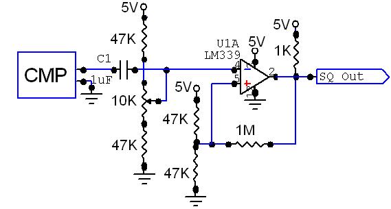

Ето и схемата:
Trigger Schematic.JPG (21.52 KiB) Преглеждано 3204 пъти

Значи щом си с два датчика трябва да го направиш същото нещо и на коляновия вал . Принципно аванса при теб се определя при засичане на зъбите на двата датчика и ако има разминаване може да риве . Така дори може да се хване хлабав ремък .
http://www.autoshop101.com/forms/h23.pdf
Ето тук са описани основните неща . При положение , че си wasted spark и имаш само един датчик на разпределителния вал би трябвало да имаш липсващ зъб на коляновия за да знае ЕКУ-то кога трябва да пали първата и кога втората бобина . Така принципно аванса се определя от това кога ще съвпадне зъб от разпределителния със зъб от коляновия .
Сложи я същата схема и на другия датчик и тогава би трябвало да се кротне .

Много ти благодаря за изчерпателната информация. Преди да се прехвърля на другия релуктор ще опитам да кротна "check engine" лампата, че мн. ми вади очите. Ще пробвам да добавя още 1 компаратор за отицателния импулс и да ги смеся после с 3ти но ще трябваи 2полярно захранване. Другата седмица ще го мисля.

Явно не си ме разбрал добре или пък аз не съм се изразил добре . Идеята ми беше , че чек енджина точно заради това може да свети . Преди да ръчкаш сложи същия компаратор и на долния релуктор за да се изравнят по време импуслите и може и да се оправи чека . Но все пак е хубаво да намериш някой с диагностика и да видиш грешките , че бог знае какво може да е изписало . Може ЕКУ-то да мери и някакъв ток през датчика и просто да ти пише , че го няма .
Относно двуполярното напрежение много лесно можеш да си го направиш с 2 батериики по 9 волта . Ще работят достатъчно дълго време за експеримента .

Другото , което ми идва на акъла е да пробваш с операционен усилвател да го усилиш малко сигнала . Да кажем 2 пъти . Че , като гледам по тези схеми си ползват и дават фронта на сигнала за разни измервания .

Относно нивото на сигнала на тригера - не ми е проблем да вдигна амплитудата но ме е страх да не повредя входната част на ЕКУ, затова го направих на 5V. Когато релуктора е закачен към ЕКУ, напрежението не нараства повече от 4.5V PP. Когато е на входа на компаратора обаче си расте като се вдигнат оборотите. Предполагам, че в ЕКУ може да има амплитуден ограничител но все пак не посмях да му вкарам повече от 5V.

Като гледам тия PDF-чета си мисля ,ч е сигнала трябва да е нещо със по-плавни фронтове за да може ЕКУ-то да си мери коректно предварението , скоростта и тн . . При тия OBD стандарти това се позлва за разпознаване на пропускане на запалване -misfire ( не знам дали си ги чел ) .
Сигнала от релуктора на високи обороти може да стигне до към 40 волта ! Въобще не можеш да го изгориш с 5-10 волта . Амплитудата при тези датчици е различна при различните обороти за това ми е много интересно как мерят по тази синусоида при положение , че амплитудата не е фиксирана ?!?! То отва е исоновната разлика между датчика на Хол и релуктора . Единия дава дискретен сигнал другия аналогов . Може обаче сигнала да е отслабнал със времето и заради това да се скапва сега работата . Та ако искаш си направи едно усилвателче с някакъв ОУ и извади сигнала през малко трафче или през кондензатор да няма разни постояннотокови измествания на нулата . И си го направи с потенциометър на обратната връзка да видиш дали няма да се кротне по някое време . А с 2 батериики по 9 волта максималния размах ти е 18 волта , което не е страшно .
Другия вариант е от тази синусоида да си направиш един генератор на триъгълни импулси със симетрични фронтове до колкото може за да си максимално близо до синусоидата но да имаш постоянна амплитуда .
Другото , което се сещам в момента е , че можеш да прекараш правоъгълния сигнал през малко трафче и да получиш много лесно чудесна синусоида и то с добра амплитуда без да се занимаваш с двуполярни захранвания . Може да ползваш някакво трафче от импуслно захранване да кажем .

Ами споменах по-горе, че амплитудата от релуктора стои постоянна от около 2000 до 6000 rpm, когато е закачен към ЕКУ. Според мен са сложили амплитудни ограничители на входа на ЕКУ (вероятно с диоди към маса, както е показано и на схемата на MAX-a която ми прати). Вчера и аз си мислих просто да усиля сигнала с ОУ и да видя как ще се държи. В сряда ще пробвам и този вариант. Ще огранича сигнала на входа с диоди да постигна винаги еднаква амплитуда при различни обороти и после ще усиля сигнала до около 10, 12V PP. До тогава ще направя малко симулации на Circuit Maker. Много яка програмка.

От нещата, които четох в матриалите, които ми изпрати разбрах, че паленето на бобините започва с първия липсващ зъб на коляновия вал, а чрез релуктора на разпределителния, ЕКУ разбира коя от 2те бобини трябва да запали. Няма CKP сигнал - двигателя не работи. ЗАЩО ПРИ ОТКАЧЕН CMP ДВИГАТЕЛЯ РАБОТИ. Верно по-немощен е но работи, направих 1 кръгче. Как разбира кога да пали бобина 1-4 и кога 2-3.
Проверих си масата на ЕКУ - желязна е(даже и в буквалния смисъл на думата tongue.gif ). Масата на CKP и CMP е 17 крак на С конектора на ЕКУ-също перфектна. Дали не търсим под вола теле. Още нещо вчера вечерта махнах компаратора. Горивото свършваше. Колата беше спъната. Спрях, заредих, запалих и стана пъргавелка. Това съм го забелязвал и преди но без да зареждам. Само като изключа двигателя за малко. По горивната система единственото, което не съм правил е промиване на резервоара и замерване на налягането на бензиновата помпа, защото поведението на мотора се подобряваше като пипам по CMP, Lambda-та или бобините.
Грешката 26 остана дори и след като ресетнах ЕКУ. Да не би да е грешка по ABS-a щом мига ABS лампата? Ако беше за богатата смес според мен сега със закачен CMP трябваше engine лампата да мига с код 26. Знаеш ли коя е 26та грешка на ABS? В Autodata не пише.
И за финал мерих с осцилоскопа директно на 4 и 5 крак на С конектора на ЕКУ. Сигналите от CKP и CMP не са с понижена амплитуда и нямат шум.
