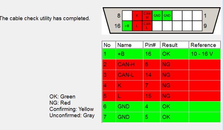

Здравейте, днес пробвах да закача Ярис 1.4 д4д 2005г с Techstream 10.10.018. Комуникационните пинове бяха неактивни.
Някой знае ли през кой пин се осъществява комуникацията на този автомобил и има ли някакво разместване спрямо стадартната схема? Моя адаптер със сигурност има работеща К-линия, а за can-h и can-l не мога да потвърдя, защото не съм закачал такъв автомобил досега.
