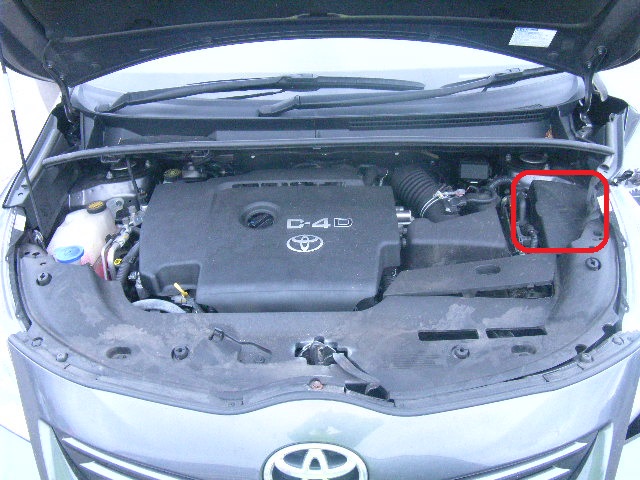

ccvetan написа: По схемата на Freedom, DRL-01 дневните работят перфектно на verso дизел .
Колега, би ли дал някакъв ориентир (по-простичък ако може като за мен) къде се намира кутията с релетата при Версото, че търсих но не можах да я видя. Мерси много.
Публикувано на: 24 Мар 2016 09:07
от ccvetan
До акумулатора. Черен пластмасов капак. Отваря се като натиснеш щипката отпред.

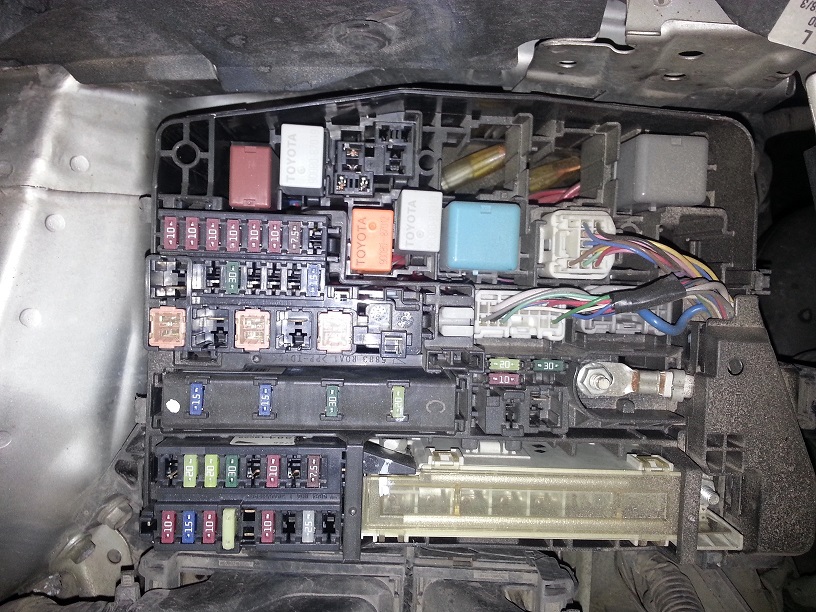

от rossenboy
Ако говорим за тази кутия я отворих, но не ми стана ясно кое реле за какво е. Никакви описания няма в нета (поне аз не намирам).
EDIT: Схемата я намерих /ще я пусна утре и за другите колеги/. Малко сложно стана със схемата, но упътване за ремонт на Версо има в първото мнение, третия линк (май).

Относно DRL за Auris E15 1,3 от 2010г. За късите светлини CarDRL5s: Жълтите проводници съм свързал към предпазителите за късите светлини, червения към +12в (има клема от акумулатора) и синия към предпазител след контакт. Белия, към левия габарит непосредствено зад фасунгата и масата (черен), съм прикрепил с винт към стойката на ECU. Модула се събира в кутията с предпазители (зад акумулатора). Настройката, със сивия кабел на клемата за +12в.
Добавям за нагледност две снимки. Предпазителите не са оригиналните, но са със същия цокъл.
Изрязал съм пластмасата в единия ъгъл на предпазителя и съм запоил съответния кабел.
