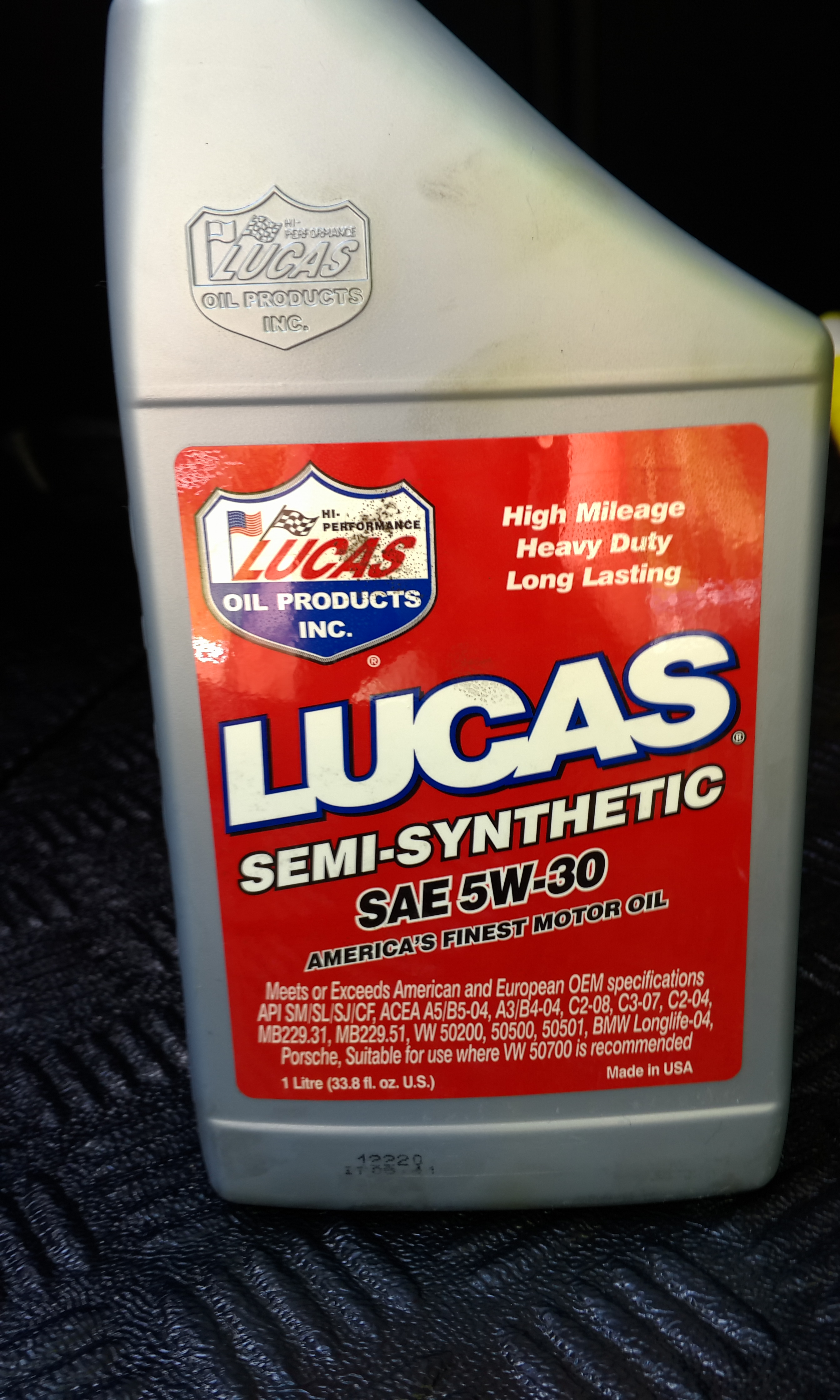

Проверка за наличие на DPF по VIN - ВСИЧКИ МОДЕЛИ ?
Здравейте и от мен,
Това масло подходящо ли е за коли с DPF.?

rumenmitev
- Мнения: 160
- Регистриран на: 04 Юли 2011 12:52
Здравейте изчетох цялата тема, но за съжаление съм технически "инвалид", затова отново питам маслото показано от предходния пост дали е подходящо за кола с DPF филтър. Ако разбирах и знаех нямаше да Ви занимавам. В днешно време всеки сервиз ти слага от това , от което има най-голяма отстъпка, та за това питам!
Благодаря Ви.

С две думи сложи си пълна синтетика 5w-30 или 5w-40 с максимално ниско ниво са серни (индекс C) щом ще щадим DPF-a... От друга страна много по-важно е как караш колата за запазването на същия
Последно промяна от WoLF на 11 Дек 2018 09:53, променено общо 1 път.
- Мнения: 7741
- Благодарил/а: 535 пъти
За ДПФ са не само нискосерни, но и нискодимни маслата..
