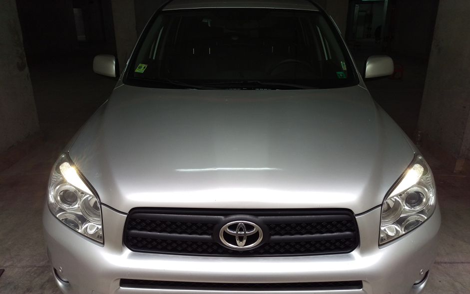

За съжаление не са в рефлектора, а в отделен техен си рефлектор. Днес като карах се оглеждах да видя как светят на другите МПС-та, и в действителност свети на около 60% от масовите фабрични DRL светлини. Тези обаче, дето ги слагат допълнително, светят по-слабо или същото. Утре ще меря и ще видим, колко светят в този им вид.
На снимката, зад мен е дневна светлина, а вътре в гаража светят лампи.
