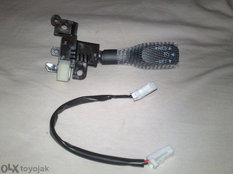

Могали да сложа темпомат на Тойота Ярис 1,4 дезел 2007 год,
някой може ли да каже дали сам и най-вече как мога да си монтирам темпомат на Yaris 1.4 D4D 2007 година?
Прикачил съм снимка - дали става този модел?
Благодаря Ви.
Благодаря Ви.

Re: Могали да сложа темпомат на Тойота Ярис 1,4 дезел 2007 г
Не става на този двигател.

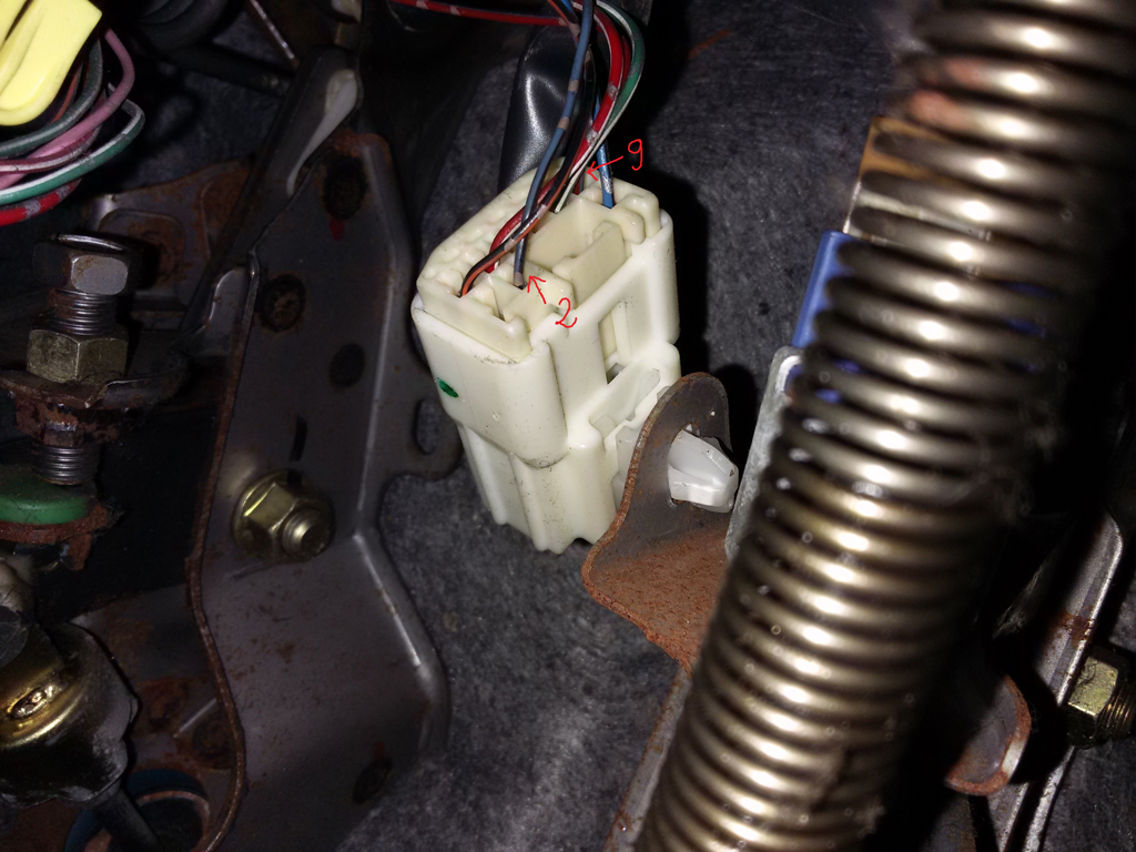

КК работи и на RAV4 2004г. фейслифт(с климатроник) с двигател 2000cm3 бензин (1AZ-FE), всичко си е предварително опроводено. Проблема при мен беше че нямам ключ (датчик) на педала на съединителя. Някой ако се сблъска с подобен проблем да знае че му трябва букса ID1 (бяла съединителна букса с 9 пина, прикачената снимка) намира се малко в ляво от педала на спирачката. Във въпросната букса на пинове 3,4,5 и 8 са свързани двата ключа на стопмашинката (датчика на спирачката), на нас ни трябват пинове 2 и 9, към тях се свързва датчика на съединителя. За тест (пък и не само) може директно да окъсите пинове 2 и 9, което е еквивалетно на винаги НЕнатиснат педал на съединителя. Относно управлението може и с китайските лостчета може и със схемите с делителите на напрежение (с 3те резистора, 240, 390 и 910 ома ви трябват 1/4W с 1% точност са перфектни.). Управлението трябва да се включи към пинове 4 и 5 (двата съседни на синия кабел за клаксона) в буксата под айрбега на волана.
Успех на всички захванали се с това начинание
да съживим малко и без това голямата тема
- ID1 pin2 & pin9
- 20150827_184900_1.jpg (488.96 KiB) Преглеждано 12540 пъти

На теб ти трябва 84632-05010 и малко повече четене преди да поръчваш:
http://www.avensis-club.ru/forum/viewtopic.php?p=146754
Понеже не си дал VIN долните номера са за:
Market Date range Model Frames/Options Found in diagram
Europe 11/2008- TOYOTA AVENSIS ADT27*,ZRT27* SOL SOL2 SOLP
Успех с филма.84632 SWITCH, CRUISE CONTROL MAIN
84632-05010 CRUISE CONTROL-WITH&AUDIO-DVD NAVI&BLUETOOTH 6SP, W/O(MAP DISC) 1
84633 WIRE, CRUISE CONTROL SWITCH
84633-05010 CRUISE CONTROL-WITH&AUDIO-DVD NAVI&BLUETOOTH 6SP, W/O(MAP DISC) 1
