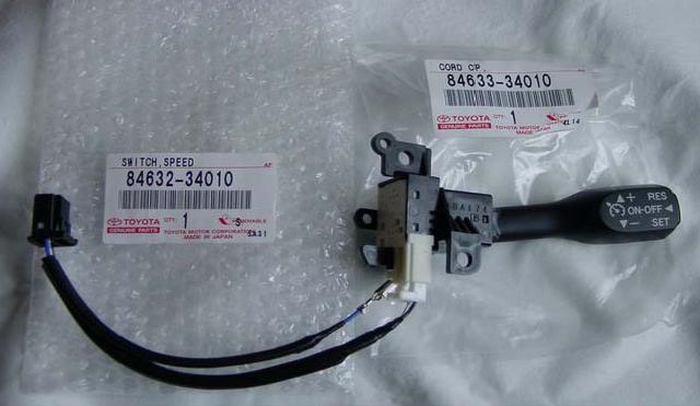

Някой знае ли дали може да се монтира темпомат на мойта колица? (от подписа).
Почетох малко във форума от UK, и според тях става дори било доста лесно. Дали това е всичко необходимо?
Та ако някой има опит - нека сподели.

Преди няколко седмици едни приятелче си взема Авенсис 2.0 Д4Д 2008 год. и на волана нямаше лост за Круиз Контрол, но волана беше в окаяно състояние изтъркан с някакви лекета както и да е и затова реши да го смени, немери 2 употреба със аербега на който го имаше това лостче. Когато дойде да ги разменяме като махах стария забелязъх че има една свободна букса, и като закачах новия буксата от лоста за Круиз Контрола пасна идеално даже в последствие се оказа че и работи демек без никаква друга промяна в колата просто смяна на волана с друг на който има лост за темпомат.
Та ако искаш пробвай просто си махни аербега на волана и виж дали под него свободан букса ако има просо закачи лоста и като запалиш колата виж дали светва Cruisе на таблото ако светне имаш.

Мнение от Rudy » 09 Юли 2009 15:21
Разгледах темата за Аурис-а (не знам защо търсачката не я открива?).
Там лостчето е с номер 84632 - 34011
а на мен май ми трябва: 84632 - 34010
Ето тук намерих описание, как се слага точно за моя модел и двигател, ама е на испански. :help:
И пак да питам някой има ли опит поне със свалянето на волана за да проверим дали имам буксата или това няма да помогне?

Според Аутодата трябва да се изчака 2 минути.
Междувременно звъннах в ТМ ауто - и изненада - не предлагат опция да се монтира допълнително автопилот.
Дадоха ми обаче цените на частите: Около 290 лв. за лоста и кабелчето.

Само със слагане на лостче едва ли ще стане. unsure.gif Под капака на колите с круиз контрол има специални системи на жилата за газ и електроника, която управлява цялата магия...

Xeku написа:Само със слагане на лостче едва ли ще стане. unsure.gif Под капака на колите с круиз контрол има специални системи на жилата за газ и електроника, която управлява цялата магия...
Така е ако двигателя не е с електронна газ (или както е да се казва в случаите когато на педала на газта няма жило, а само потенциометър) smile.gif
Доколкото разбрах зависи от нивото на оборудване. Испанското ръководство е за ниво SOL, моята тук се води Executive (няма само кожа, навигация, подгряване на седалките, ксенона с пръскалките и чейнджър, а и въпросния Круз контрол), а в UK е Т4 (там TSpirit е най-високото ниво).
От това което гледах в нет-а излиза, че серийно се произвеждат две-три модофикации и вече нивото на оборудване за всеки пазар е различно - напр. за северните страни има стандартно печка и подгряване на седалките, които въобще не се предлагат в южна Европа.
