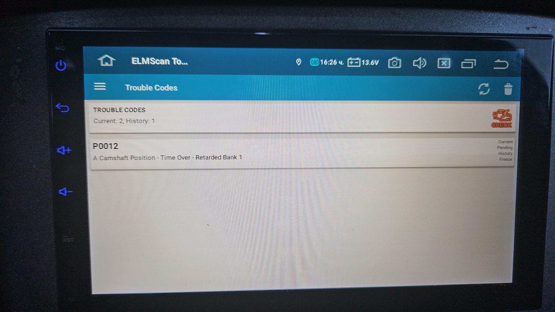

Рано беше да се радвам. Имам си светещи лампички за елха:
P0012 - A Camshaft postion - Time Over - Retarded bank 1.
Единия вариант е да е замацан масления клапан, който не свалих, другия по-логичен вариант е да ми е избягала центровката на валовете при зацепването. Явно след празниците ще се отваря мотора наново....

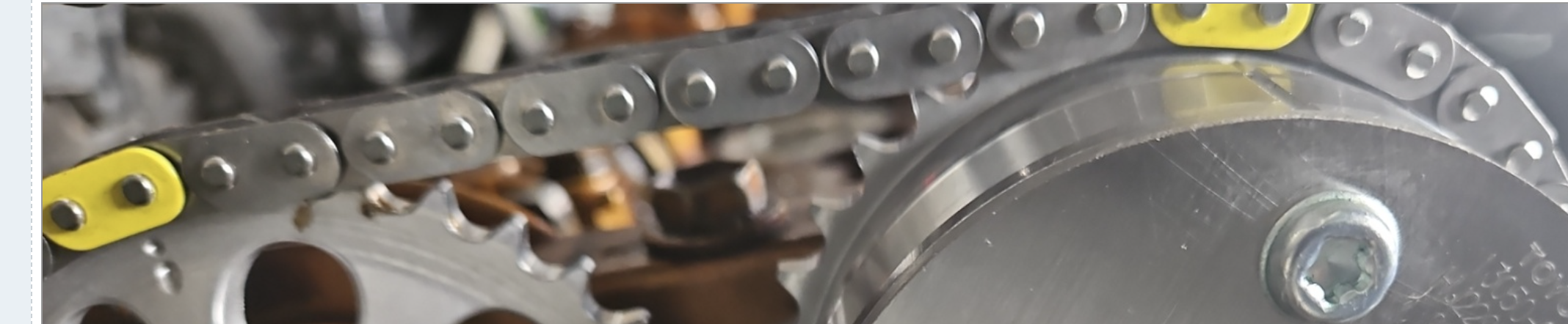

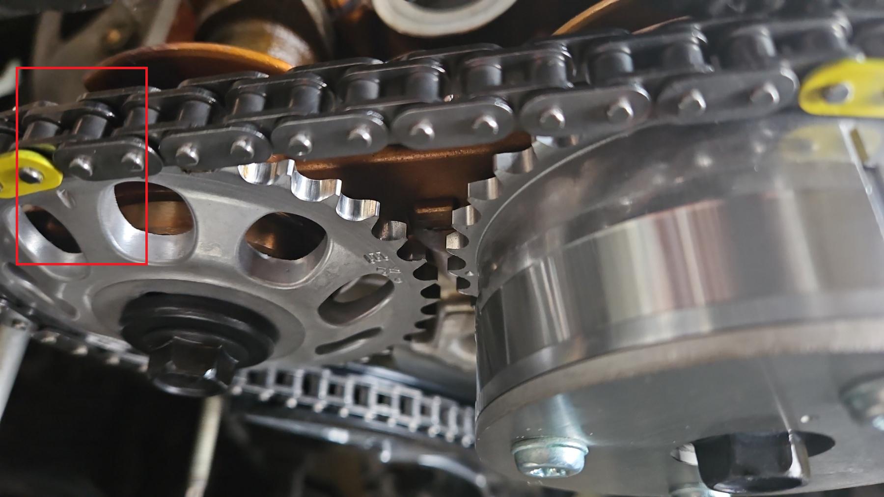

Даже си намерих и грешката. Зъбното колело на изходящия вал е със един зъб напред, като си гледам снимките.

Бе на снимката на предната страница изглежда ок, ама....

От снимката изглежда неправилно, но е добре.

Втората е по-нова като си гледам телефона и за нея съм сигурен че е правена преди да затворя капака и да налея маслото. Другия вариант е да се е зацапал масления клапан (OCV).

- Трябва дълго и мъчително, незнайно колко пъти да превъртя мотора на ръка, за да излязат белезите на веригата обратно по белезите на зъбните колела. Т.е. да изглежда както е горе на снимките. Ще се върти много на ръка.
