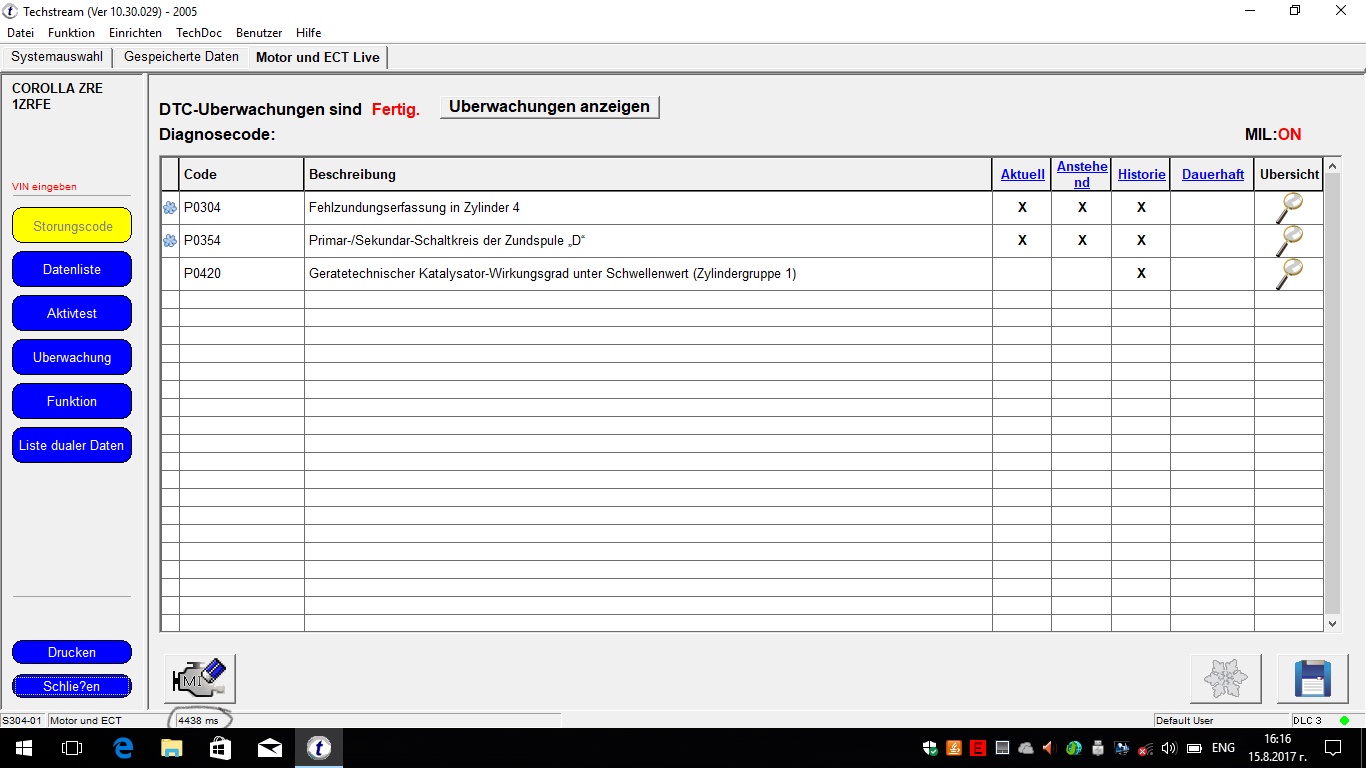

Здравейте отново!
Специални благодарности към колегата mfandakov за положения труд в темата. worthy.gif Тъй като от скоро съм с ММТ 6 скорости на Ярис 2010, прочетох я два пъти и реших, че е добре да навляза малко по-навътре в материята с цел икономия не толкова на средства, колкото на време и нерви. Не знам историята на кутията, колата е на реални 105 хил.км, 1.33, бензин.
Като начало си купих диагностичен кабел и инсталирах Техстрийм. За добро или лошо, версията ми е от по-новите -12.20.024. За сега имах 10-минутен досег с програмата и колата, успях да пусна един пълн healt check и поне да установя,че почти всичко с колата е ОК. Казвам почти всичко, тъй като както и очаквах ММТ-то изкара две грешки + Р0909 и Р9000. Това обаче което забелязах е, че са в колоната History, а не Present. Вероятно са записани в миналото, а не са настоящи, прав ли съм?
Все ощо не смея да навлизам навътре в дебрите на калибровките за да не оплескам нещо, тъй като кутията се държи сравнително добре.
Като за начало не знам как да направя две неща:
1.Да изтрия тези две грешки, за да видя дали ще се появят отново.
2.Да пусна пълен тест на ММТ , вкл. в движение.
В бъдеще време смятам да мога да си правя сам нужните инициализации, да усиля леко асистента при потегляне, да видя колко зъба от 15-те съм прескочил вече и други глезотийки.
Поздрави на всички!

Публикувано на: 29 Окт 2017 14:45
от Shift
UPdate
Успях да изтрия грешките, след 10-15 минутно каране не се появиха отново. Качвам параметри от кутията с молба някой запознат да сподели как са.
Публикувано на: 29 Окт 2017 15:10
от Митхат
Има малко разминаване ,което си мисля че се дължи на забавянето при трансфера на данни.
Рамката на снимката си я изрязал много плътно,и не се виждат долу параметрите.
Карай си колата ,ако някога имаш проблеми тогава ще умуваме. :thumbsup:
