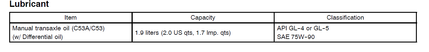

Мнение от Petar555 » 21 Фев 2017 13:44
Здравей ,
Напълно съм съгласен с теб. Ето това пише в repair manual-а за корола.

Митхат
Мнения: 3981
Местоположение: Кричим
Автомобил: E38
Благодарил/а: 50 пъти
Мнение от Митхат » 21 Фев 2017 14:18
Здравей,
Това по горе е за стандартните,ръчни скоростни кутии които са с номера С53,С53А .
Разликата от нашите са две липсващи букви 5FS именно това са буквите за роботизираната кутия.
Но знае ли човек може и да бъркам. :D
GEAR SHIFT TYPE: 5FS: MTM, 5-SPEED FLOOR SHIFT (SEQUENTIAL)
Petar555
Мнения: 607
Благодарил/а: 21 пъти
Получена  благодарност: 44 пъти
Мнение от Petar555 » 23 Фев 2017 06:38
5FS е за модела на автомобила. FS е Floorshift Sequential, което е ММТ с 5 предавки и лост на пода. :D Скоростните кутии са еднакви. Трансмисията С53 е с ръчно превключване, а С53 А е с автоматично превключване. Има и С50 и С50 А. Маслото за ръчните може да е различно.

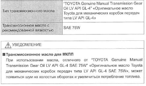

Мнение от Митхат » 23 Фев 2017 22:41
Petar555 написа: FS е Floorshift Sequential,
Колега знам какво означава,все пак аз го постнах.
Ето от такъв един бюлетин на немски видях за маслото,в случая е на руски но мисля че няма значение.
MMT C53A Robot.jpg (31.41 KiB) Преглеждано 4306 пъти

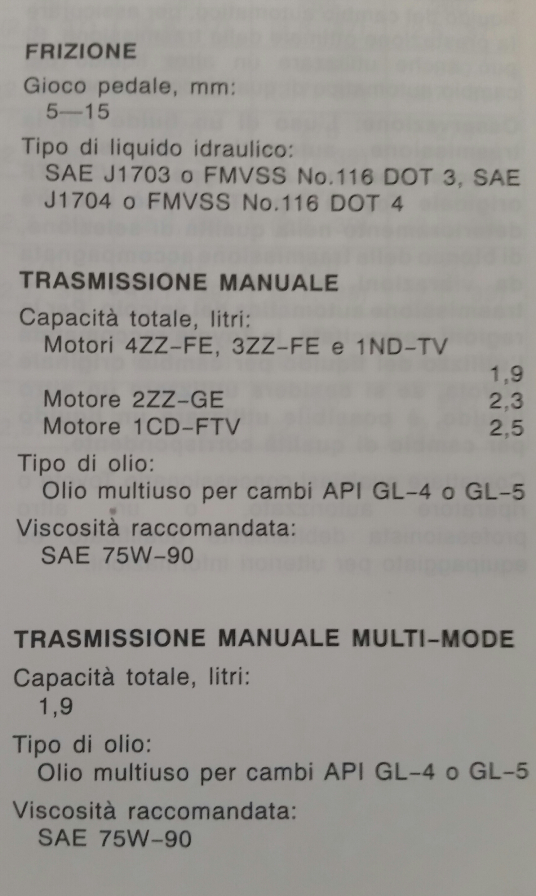

Мнение от Petar555 » 25 Фев 2017 13:13
Здравей,
Сетих се че имам оригиналната книжка на моята кола и я изрових. Ето какво пише там.
2017-02-25 11.24.46.jpg (1.92 MiB) Преглеждано 4281 пъти
Сега правя сравнителна таблица на маслата.
Въпреки че RAVENOL не си дават характеристиките, има и други одобрени от Тойота, които си ги пишат и могат да се сравнят. Ще я кача когато съм готов. :)

Мнение от Митхат » 25 Фев 2017 23:24
Здравей ,колега
Няма смисъл да си усложняваш живота с таблици,истината е че това масло 75W-90 създава проблеми в студеното време.
Както са писали в бюлетина който съм дал по горе,за това няма смисъл да разтягаме тук повече.
Аз не те убеждавам да налееш 75W-LV ,както и ти не можеш да ме убедиш да налея 75W-90 по простата причина че съм вече доста време с това масло,и при мен нещата са добре. :thumbsup:
