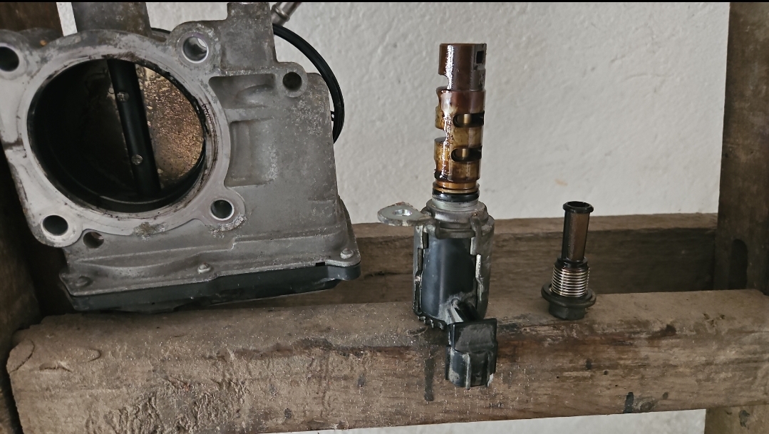

Предвид че в края на есента, успях да накарам и Королата да си изтръска стрелката на два пъти - не е съвсем невъзможно. Но за нея нямам съвсем надеждни долазателства че е същото. За 1500 километра и 27 часа до къщи не го направи нито веднъж, а не е да не съм я предизвиквал.
Веригата ѝ като вдигнах капака на клапаните, за да сменя гарнитурата си беше изпъната като струна, между зъбните колелета, и не я чувам да трака като запали след дълъг престой. Клапана за управлението на VVT-I отиде директно в кофата, след като го измих че тракаше на смачкана пружина. Цедката беше много по-зле от моята преди 2 години.
И се разтръска със стария ми клапан, само 2 пъти за по 2-3 такта. След това вече не успях да ѝ докарам паркинсона, но стана и студено.
Клапана и цедката на Корола-Версото, в автентичния си вид:
Английският ми колега Стив ще излезе прав че "Тойота не обичат да вдигат грешки, освен ако не са животозастрашаващи за пътниците или мотора".

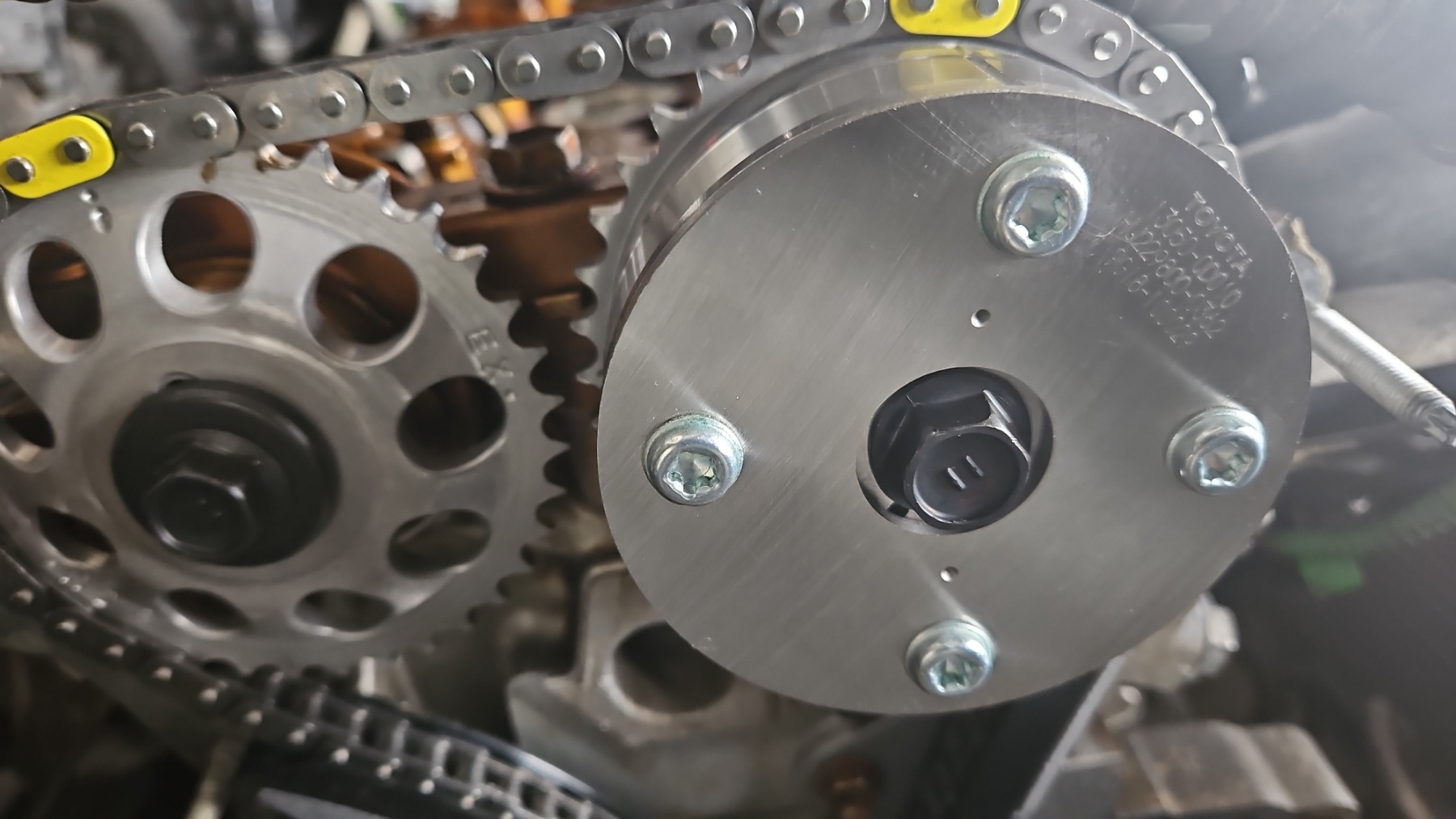

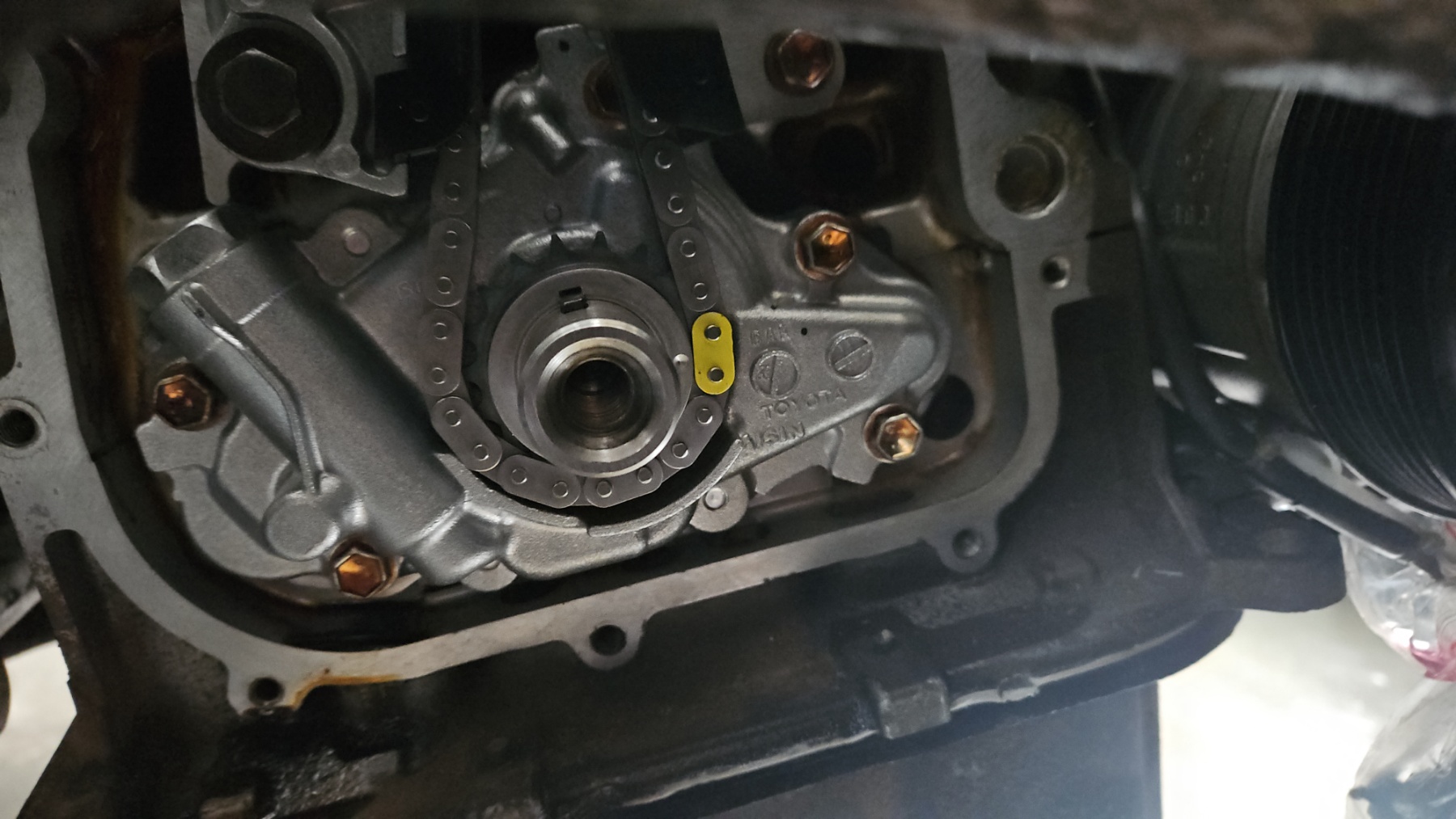

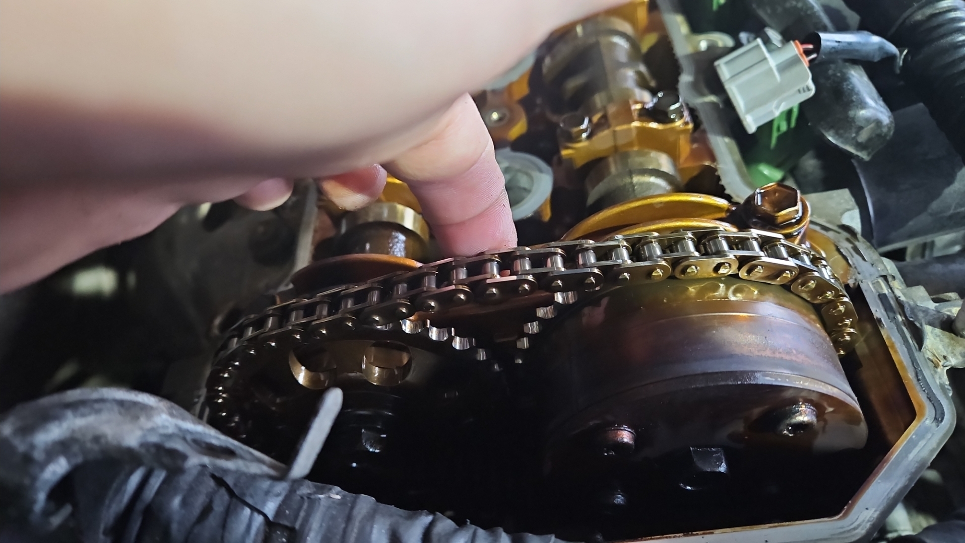

Малка ретроспекция от днес:
Веригата е на "ластик", хлътва също толкова надолу и върви с 2 зъба напред маркировката: Маслената помпа е със напукан корпус около нитовете на гърба ѝ откъм двигателя.
Винта на муфата на VVT-I се разви на магия, след доста реплики на каруцарски диалек. И ми мръднаха валовете...
Утре ще сваля и картера, ще измия всичко свалено с коресилин, и ще започна да сглобявам - верига, водачи на веригата, зъбни колела всякакви по веригата, маслена помпа, измиване на цедката на маслената помпа и разните гарнитури. Прогнозно се надявам утре късно вечерта да се возя, ако не ми мине котка път.
За верига се точи масло и антифриз задължително.

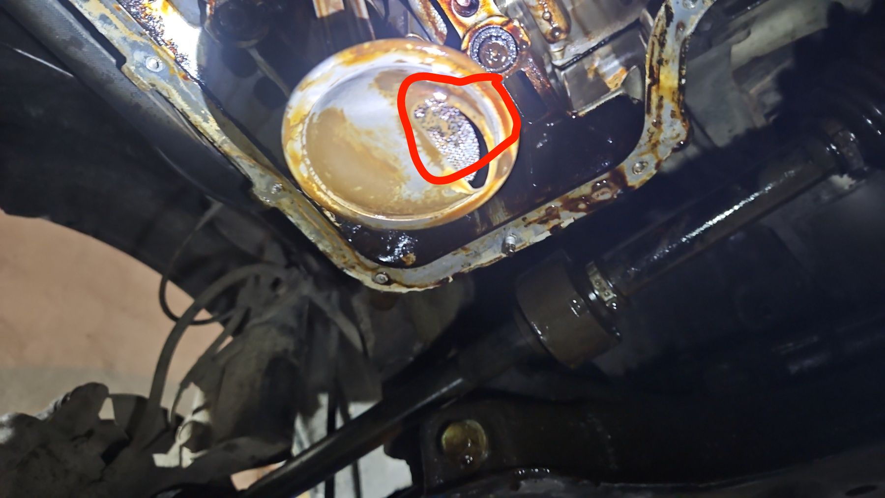

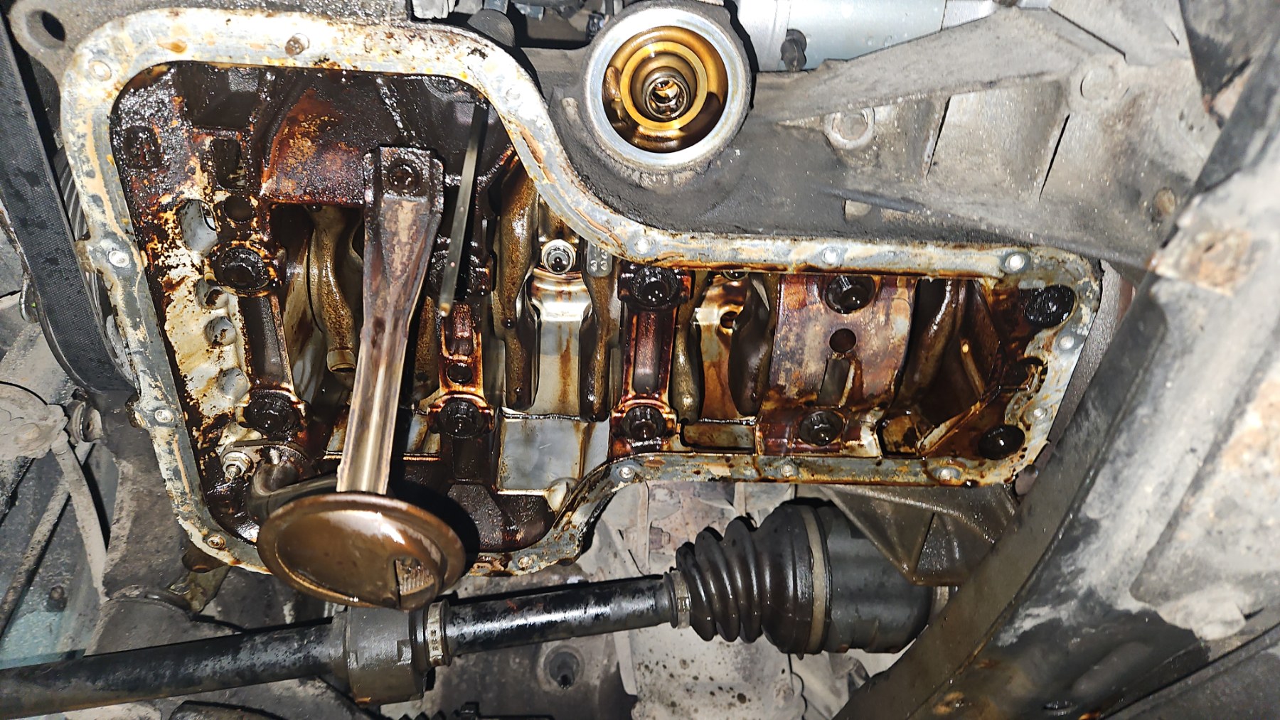

Накратко:
- Смених веригата, заедно със зъбните колела, обтегача и маслената помпа.
- Смених и гарнитурите на маслената помпа, смукателя на маслената помпа и семеринга на шайбата на коляновия вал.
- Свалих картера - тойотския силикон се беш вдървил и се чупеше като стаха халчия. Имаше 2 очевидни места окъдето мотора е духал масло.
- Цедката на смукателя беше почти наполовина набита със стар бял силикон, черен силикон от около водната помпа, и маслени нагари. Измих я със пистолета за промиване, компресора на 6 атмосфери и "активна пяна" (1:1 домакински обезмаслител и коресилин. Надувах наобратно през тръбичката на смукателя, да се излива направо в сваления картер.
- Измих и картера със "активна пяна" и му пуснах нов силикон.
* Остава гаден вкус в устата и лека тежест в гърдите от "активната пяна".
Резултат - това не е моята кола, която знам. Динамиката ѝ е по-добре от 2019-2020, и е генерално различна от 2023-2024 година. Засега не тресе, но още не съм инициализирал сондите...

Честито. Вече ще караш не половин кола. Вече е в силата си.
r34c7
- Мнения: 360
- Регистриран на: 09 Фев 2017 18:43
- Местоположение: Дупница
- Автомобил: AT220 4A-FE
- Благодарил/а: 53 пъти
Браво! Ако не друго, добре си направил, че смени веригите.
Тази си е вечно твоя
