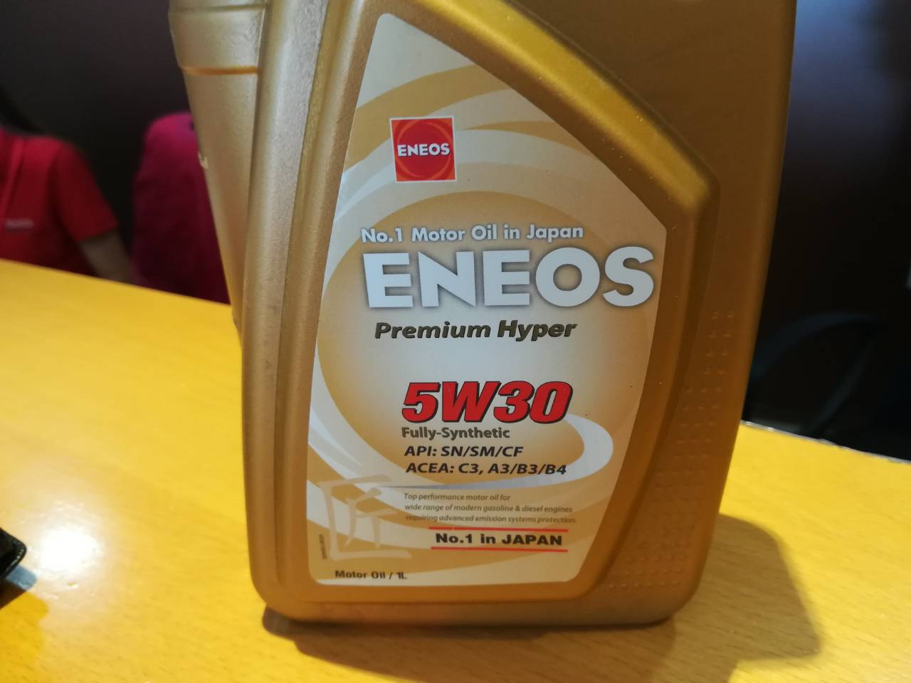

Мнение от ge2e » 31 Май 2018 14:52
TOYOTA RAV 4 III 2.2 D-4D 136 2007
ENEOS 5W30
Добре и понася от към шум и разход на масло. Засега е нулев.
viber image.jpg (70.56 KiB) Преглеждано 5465 пъти

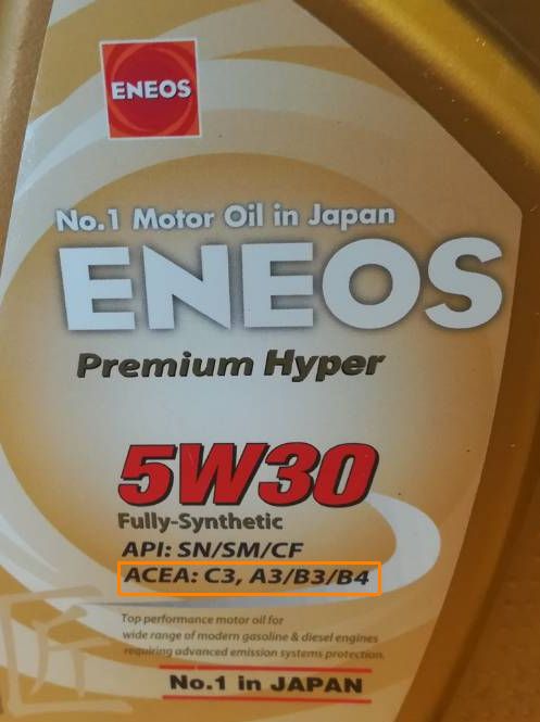

Какво толкова хвалят маслото Eneos и то Premium Hyper, при положение, че осем години продължават неправилно да етикетират маслото като C3,A3/B3/B4. Не може едно масло да е C3 и A3/B3, A3/B4 едновременно. И още нещо, мaсло 5W-30 не може да е C3 a, евентуално, C1 или C2.
viewtopic.php?p=298729#p298729
Освен това не е сертифицирано по API, да не говорим за SN/SM. guns.gif
https://engineoil.api.org/Directory/Eol ... Name=Eneos

Тя картинката е същата и в официалния им сайт. Мркировката също. http://eneos.eu/wp-content/uploads/2016 ... IC-PDS.pdf

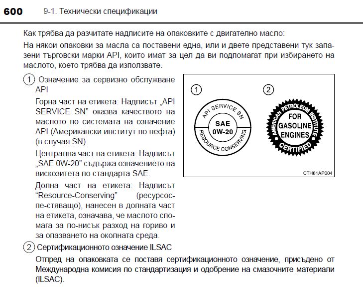

liav_dolen_(no)pedal написа: ↑31 Май 2018 23:28 Освен това не е сертифицирано по API, да не говорим за SN/SM.
Сертификата се защитава и заплаща ако те интересува определен таргет като регион.Това не означава ,че не покрива показателите за SN
Мнения: 248
Мнение от liav_dolen_(no)pedal » 05 Юни 2018 16:13
Markony написа: ↑05 Юни 2018 00:34
Точно така. За Тойота “target region” е самата кола и го пише съвсем ясно, маслата трябва да са сетифицирани по API, с API Service Symbol “Donut” и/или API Certification Mark “Starburst” (ILSAC).
Едно бързо търсене на европейски производители на масла сертифицирани по API показва това, включително две български фирми ИНСА и ПРИСТА ОЙЛ.
https://engineoil.api.org/Directory/Eol ... ons=Europe

Интересува ни само ILSAC GF-5,скоро и 6.По API SN или SN-RC.
