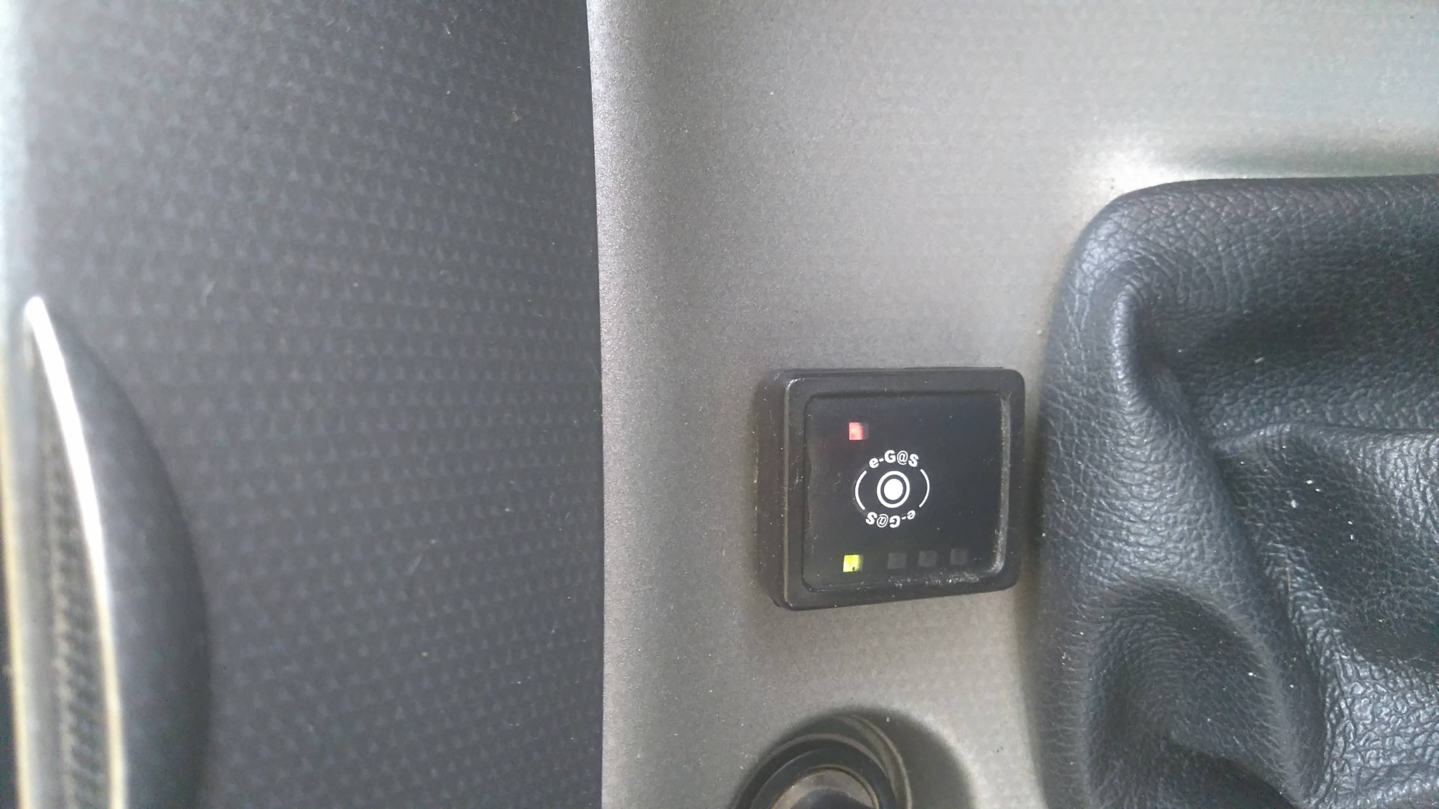

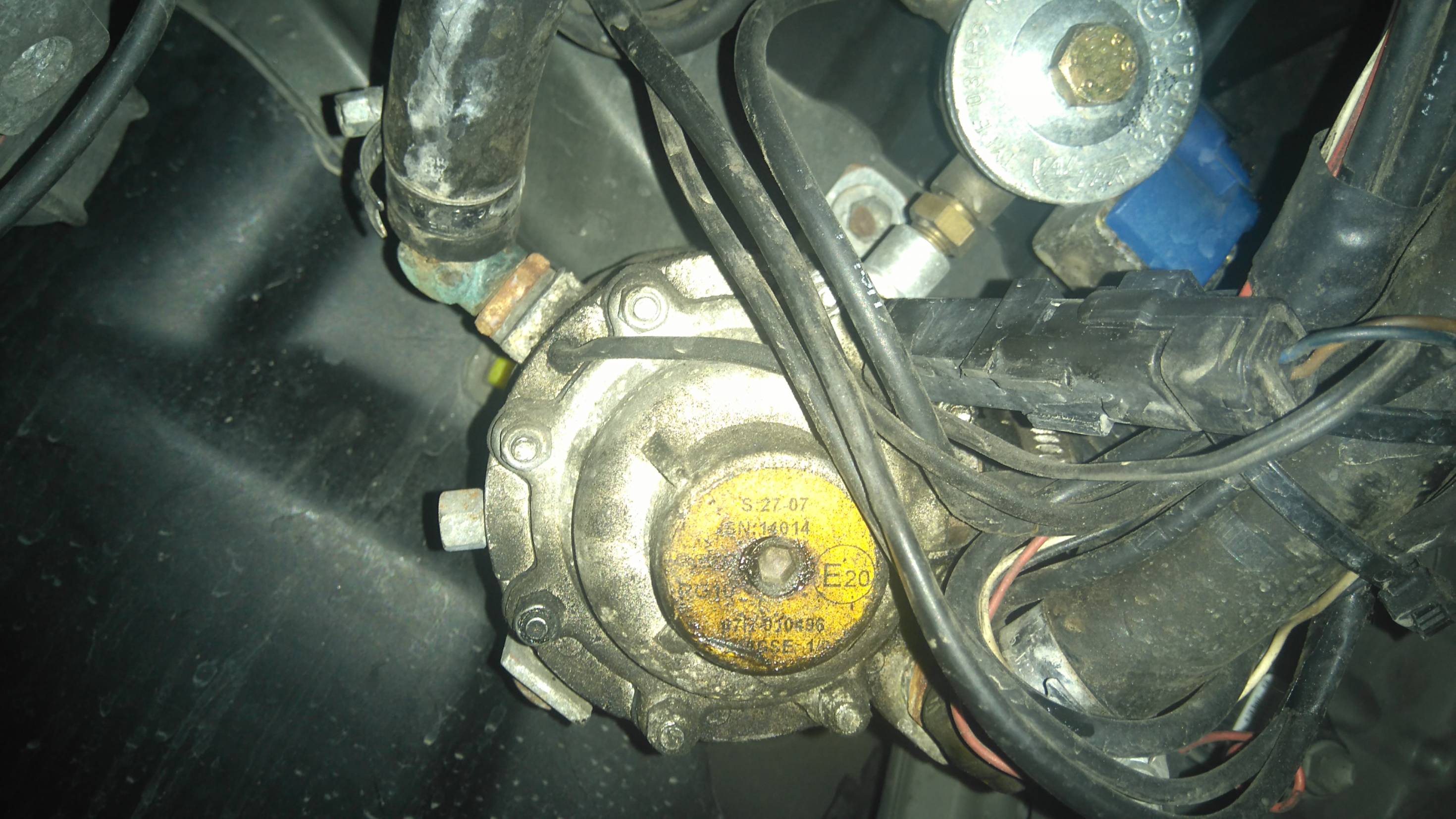

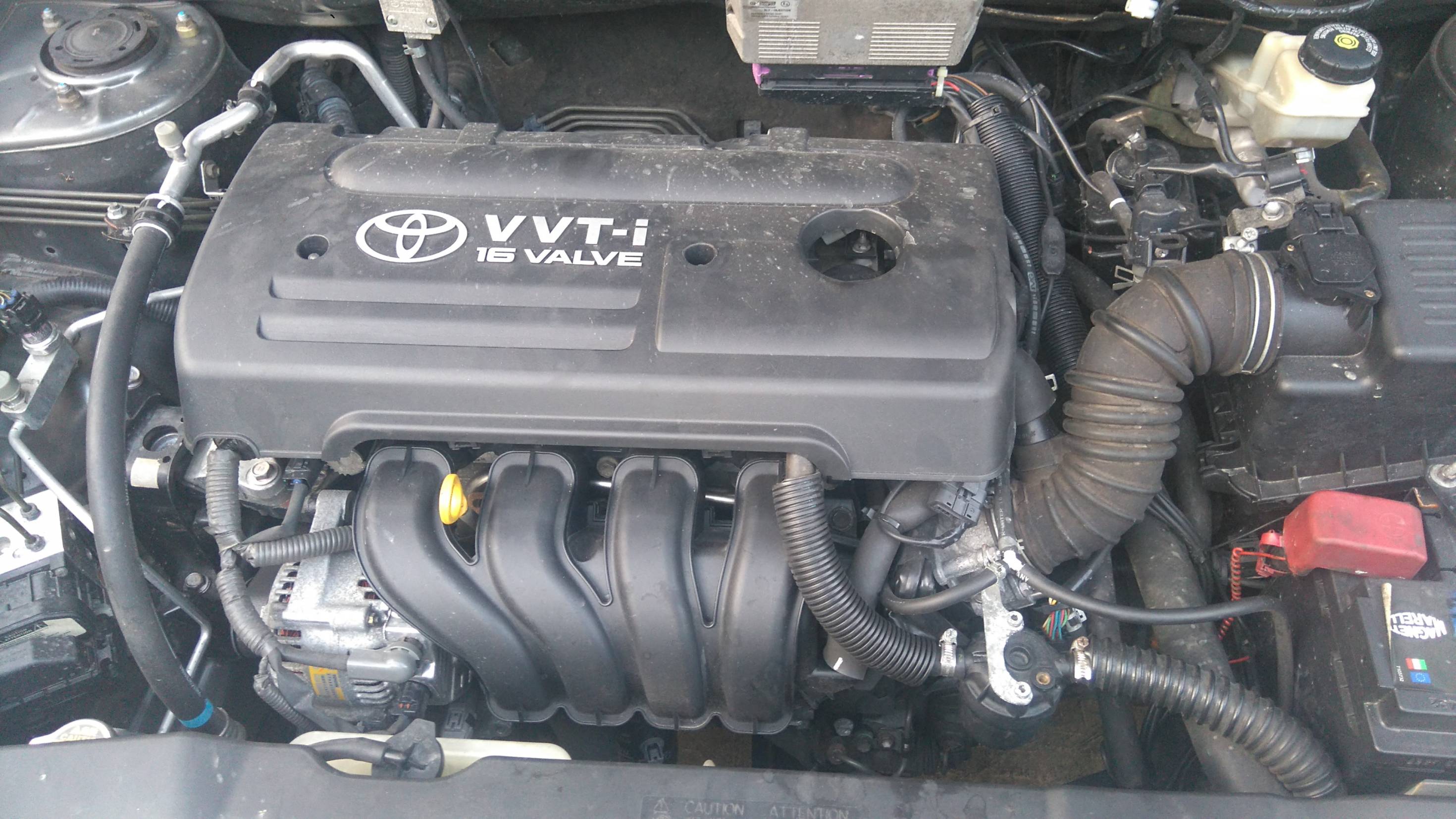

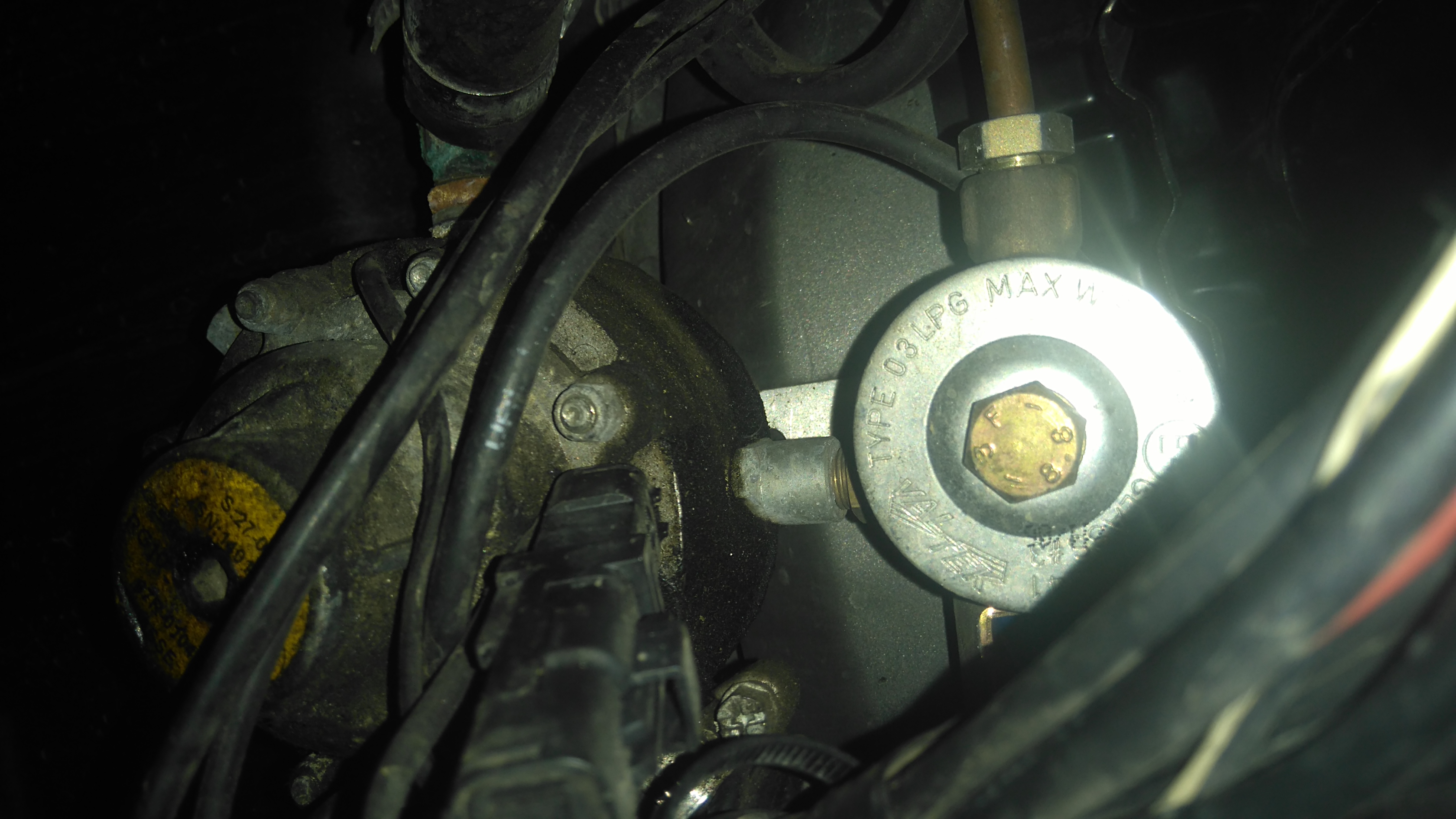

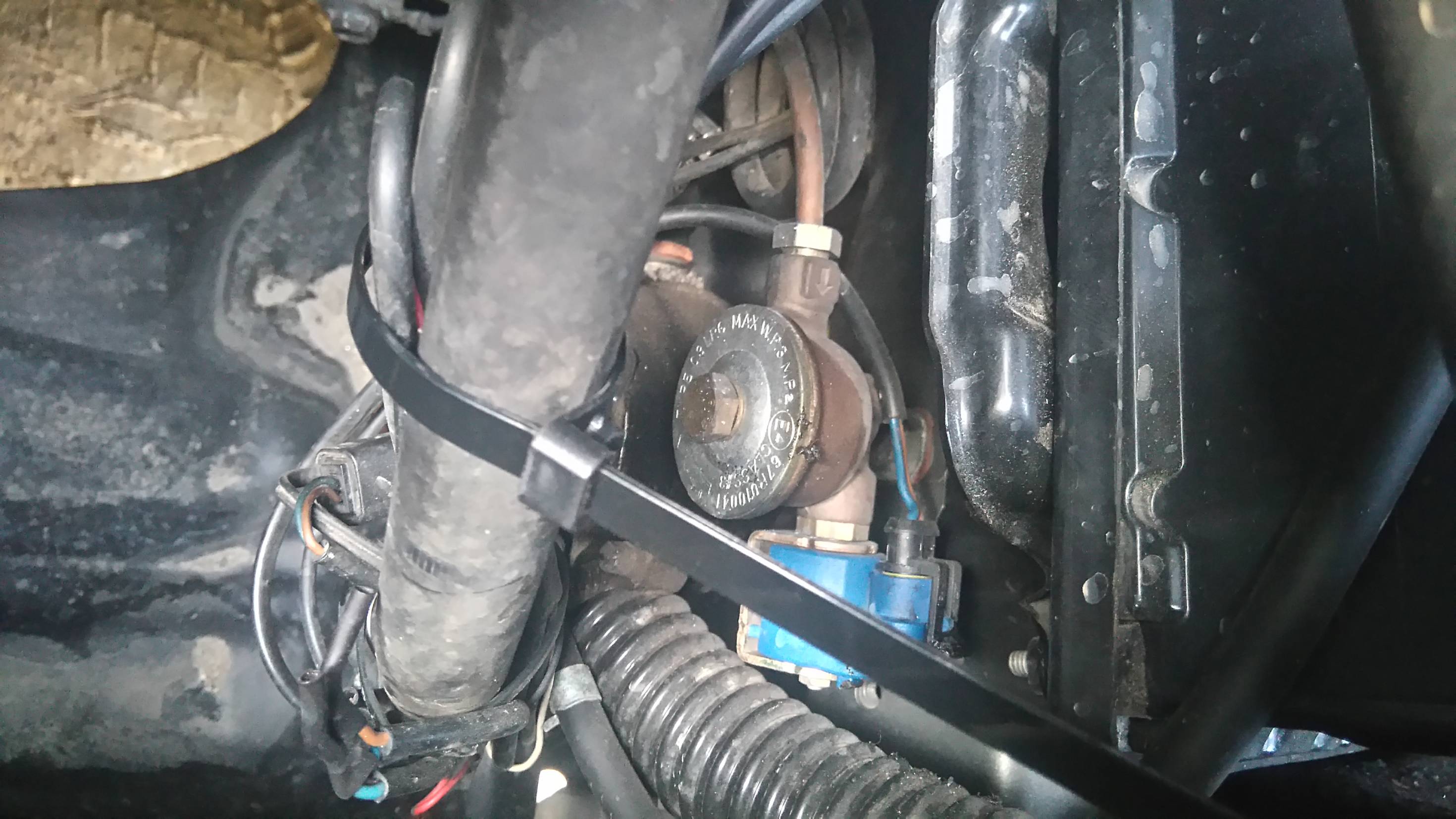

Toyota и газов инжекцион - За и Против монтажа на ГИ...
Усещам, че понякога като я карам с нормална газ и настЪпя да ускори има нещо като придърпване.
Затова си мисля, че трябва да се почисти, а иначе пише томасетто ачиле ат02 отпред така е монтирано, че не се вижда, че има газ.
После ще сваля капака на двгигателя да снимам разпределителЯ на ГИ.
Както ти казах томасето ти е само сондата ( което също не е много сигурно защото не сме я видяли все още ). Това е система на e-gas. Честно казано за първи път виждам такава марка и не знам някой да го поддържа това в БГ.
Сайта им е : http://www.e-gas.it/nqcontent.cfm?a_id=9
Тука има някаква информация:
https://www.lpgboard.de/forumdisplay.php?f=96
http://egas.ast.gr/assets/template/egas ... manual.pdf
http://egas.ast.gr/index.php?id=34
Но като гледам твоите неща са доста по-стари и трябва да се види с какви инжектори си. Няй-вероятно в един момент ще трябва да изхвърлиш тази система и да си сложиш нещо което да може да се поддържа. Обще взето купуването на кола с монтиран ГИ си е голямо предизвикателство и в повечето случай ще има генерални ремонти ако не пълна замяна много скоро след това. Ако разбира се не е монтирана нова система.
Снимай какво става под пластмасовия капак на двигателя и отделно снимай от близо надписите на ЕКУ-то на ГИ-то. ЕКУ на ГИ си го снимал частично на втората снимка. Една метална кутия закрепена с буските надолу над задната част на двигателя с една голяма черно лилава букса. Тма има табелка снимай я да се видят надписите.
BTW клапана и филтъра за течна фаза на валтек изглеждат нови. Така че може и това да е другия вариант който правят нашите джамбази. А именно нариването на някакви ГИ останки събрани от различни коли в една нов-внос и закрепването и да работи някакси колкото да се продаде колата. Или пък другия вариант е нещо което е било монтирано оригинално но пък е спряло да работи му се сменяват някои компоненти с каквото има у нас колкото да тръгне пък после ти се оправяй както искаш.
Така като се позаглеждам и други неща ми изглеждат нови/преработени. А как ще сипеш масло с толкова вдигнат капак. Там отдолу се случва нещо интересно
Ето тук намерих някакви колеги да са се борили с това преди 5-6 години. Намерих и някакъв софтуер от 2010г. Общо взето много архаично нещо.
http://www.kolegi.info/viewtopic.php?t=4624
Може и да намериш някой който да може да го чете това. Поне знаеш каква е марката и за какво да питаш.
