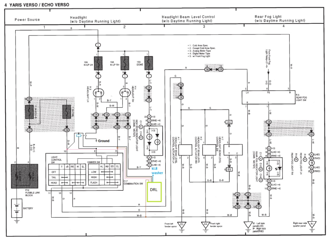

Ето схема за монтаж ДРЛ (управление на "-") на YARIS 1 (до 2005).
Необходими материали:
1. модул с управление по минус
2. Реле с два нормално отворени контакта за 10А и намотка на 12V DC
3. Термо шлаух, поялник, опашки,...

Днес монтирах Дневни светлини на Корола Версо, която е със същата инсталация като Авенсис! Не съм преправял почти нищо по-оригиналната инсталация! Няма монтирани релета във фаровете и така нататък! Модула е CarDrl 4. Тъй като в изключено положение към крушките на дългите няма нито плюс, нито минус, съм използвал реле, което се управлява от модула, което подава минус след превключвателя на дългите, а кабелите за основните светлини са свързани след предпазителите за дългите. Тук идва лекото преправяне: Тъй като плюса на късите и дългите идва от едно и също реле, трябва да се раздели. Използвах изправителни диоди 6А 2бр. за 2та кабела. Кабелите от модула се включват след диодите. Така при светене на дневните светлини няма да светят и късите. При включване на късите всичко си идва по старо му. Този вариант с изправителните диоди съм го правил на 3 автомобила до сега и работи! Останалата част от кабелите на модула се свързват стандартно, мисля, че е ясно как става. Така реализиран монтаж е лесен за изпълнение, отколкото монтиране на релета в коша и един куп допълнителни кабели.
Преди известно време монтирах и на два гаранционни Яриса 2012г. Там уловката е, че не трябва да се бара инсталацията. Всичко е монтирано в кутията с релетата и предпазителите на фаровете в моторния отсег. По-принцип монтажа трябва да става в купето, но там кутията е достатъчно влаго и прахо изолирана, затова няма проблеми. Няма срязани кабели от инсталацията.
Дано съм бил полезен на някой! Поздрави! Станимир Мангъров.

Тези диоди ще греят доста и са на ръба на изгарянето .
Версото става лесно само с едно реле монтирано на едно от свободните места в кутията над радиатора .
