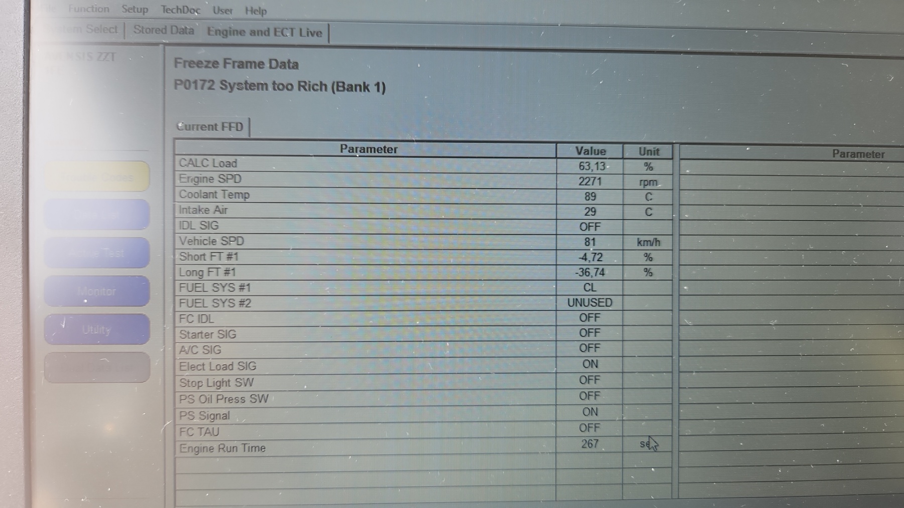

"Абдейт":
В събота излязох извън града и "хеликоптера" дойде да досажда почти веднага. Като цяло не ми оряза оборотите, динамиката стана една идея по-унила и си вдигна разхода със 50% отгоре на този маршрут.
Изглежда че нещото/нещата деградират с по-високо темпо от колкото ми се иска. Скоро ще меря пак налягане на горивото, компресия, тест за течове от/между цилиндри и клапанани, хлабини на клапани и верига.
Сметнах си реалния пробег и към ден днешен почти е наближила 380 000 реални.
