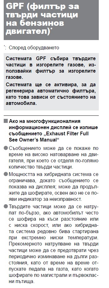

Здравейте! Имам едно въпросче свързано със съобщението "Ехhaust filter". Изписва ми го на магистралата и понякога губи мощност, в Тойота я закачаха с лаптоп за диагностика, но ми казаха,че е ок. Има ли как да я вкарам в режим на почистване?

Toва на хибриден или бензинов Ярис Крос? За първи път чувам за тази грешка, но ми звучи като да е GPF-а, за който ме уверяваха тук, че нямало да има проблем както DPF-ите на дизелите. Как се кара тази кола? Често ли гори на място и т.н.? Излизате ли извънградско чат пат или само градско?nEpgaLLik0 написа: ↑11 Май 2024 10:22 Здравейте! Имам едно въпросче свързано със съобщението "Ехhaust filter". Изписва ми го на магистралата и понякога губи мощност, в Тойота я закачаха с лаптоп за диагностика, но ми казаха,че е ок. Има ли как да я вкарам в режим на почистване?
П.п. Вижте в описанието точно GPF-a e - при мен е на страница 327.

Хибрид е и я карам я предимно в града, но там не ми го изписва. Прави го на магистрала, когато я напъна рязко да изпреваря и има няколко момента, в които зацикля на 100-110км и няма мощност. След няколко минути въпреки,че показва надписа за филтъра, се оправя и набира бързо. От по-малко от месец е това, по ирония на съдбата след първото изписване точно трябваше да влизам за обслужване по гаранцията и ги попитах за това. Закачаха я с някакъв лаптоп и ми казаха колата е пушка, но това продължава да го пише...
Пробвах даже с този режим power за близо 120км, може би една идея по-добре вървеше, но отново 2 пъти изгуби мощност и то на прав и равен участък.
Най-много ме притеснява да не прецакам нещо на двигателя

Хм, да, съвпада с написаното в описанието - натрупват се частици във филтъра от прекомерно каране с ниска скорост и при подаване на газ рязко има нужда да минава повече гориво през този филтър, затова светва надписа. Най-лошото, което може да стане е да се запуши, като обаче ме учудва е, че в сервиза не са те предупредили, явно е новост и за тях може би. А другия вариант да зареждаш някъде много кофти гориво, от малки и съмнителни бензиностанции?
Пробвай да смениш бензиностанцията с някоя по-маркова, без никакви добавки най-добре и излизай по-често по магистрала, но без резки настъпвания, а с по-постоянна скорост, като от време на време да се отпуска само педала на газта. ДПФ-ите при дизелите се чистят с примерно 20 км каране на 3-та или 4-та във по-висок оборот, но тук с хибрида това е малко по-трудно изпълнимо, ще трябва да се учим явно как да го лъжем.
Намирам на много малко места писано, но все пак явно го има този проблем .... няма да се учудя и немските варианти (нали вашата беше внесена нова от там?) да са с малко по-плътен филтър, знам ли... В реддит, каквото пишат, дилъра все пак е бил запознат и е казал, че трябва да се кара по-дълго по магистрала, не е достатъчно само 20 мин за регенерация на филтъра...

Карам я със сто октана уж от по-реномирана бензиностанция, Бенита се казва, а и самото каране е вече трети уикенд правя по 250-300км ей така безцелно и без особен ефект. Единственото забележимо е падането на разхода на магистралата.. за 3 седмици свалих с 0.8. Не я карам като състезател, гледам да поддържам диапазон 110-130 и вече настъпвам при изпреварване, но при по-тежко натискане на педала веднага показва надписа. Иначе и с написаното в книжката си "играя", вдигам 120 отпускам, после пак до 120 и повтарям на определени уж разумни интервали.itzoa написа: ↑13 Май 2024 08:32 Хм, да, съвпада с написаното в описанието - натрупват се частици във филтъра от прекомерно каране с ниска скорост и при подаване на газ рязко има нужда да минава повече гориво през този филтър, затова светва надписа. Най-лошото, което може да стане е да се запуши, като обаче ме учудва е, че в сервиза не са те предупредили, явно е новост и за тях може би. А другия вариант да зареждаш някъде много кофти гориво, от малки и съмнителни бензиностанции?
