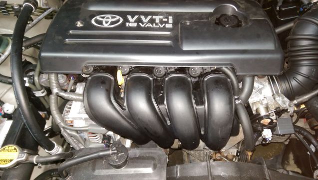

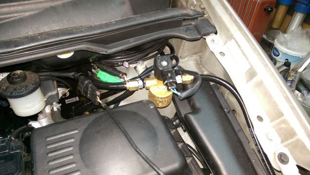

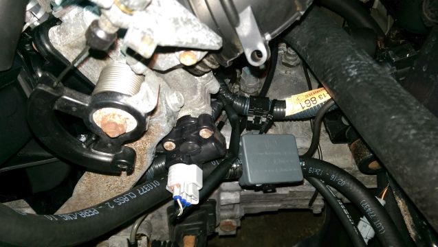

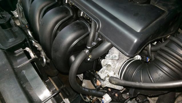

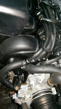

двигателен отсек
- IMAG1454.jpg (49.95 KiB) Преглеждано 10310 пъти
- IMAG1455.jpg (82.4 KiB) Преглеждано 10310 пъти
- IMAG1456.jpg (37.97 KiB) Преглеждано 10310 пъти
- IMAG1457.jpg (82.36 KiB) Преглеждано 10310 пъти

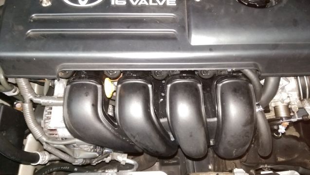

Toyota и газов инжекцион - За и Против монтажа на ГИ...

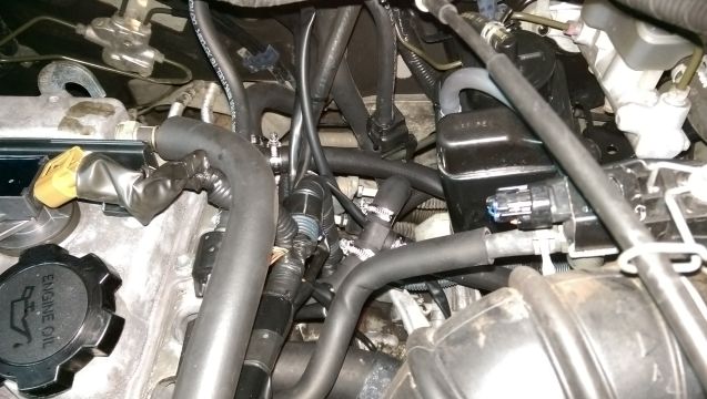

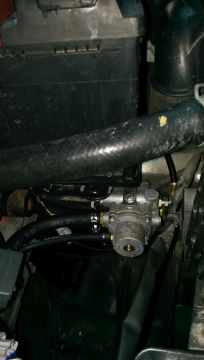

двигателен отсек част 2....
- IMAG1458.jpg (91.97 KiB) Преглеждано 10310 пъти
- IMAG1459.jpg (86.61 KiB) Преглеждано 10310 пъти
- IMAG1460.jpg (73.66 KiB) Преглеждано 10310 пъти
- IMAG1461.jpg (74.55 KiB) Преглеждано 10310 пъти

Надявам се за някой тези снимки ще бъдат полезни. За допълнителни коментари и мнения - оставам на разположение, ако мога да бъда полезен.
А ако някой има повече инфо по-поставените от мен въпроси, ще бъда много благодарен да разбера отговорите им...
