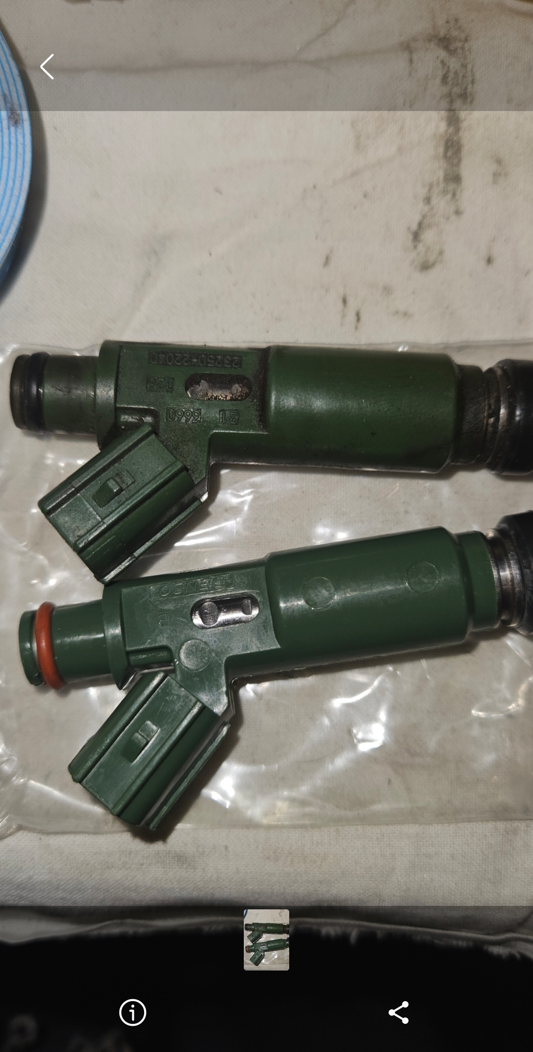

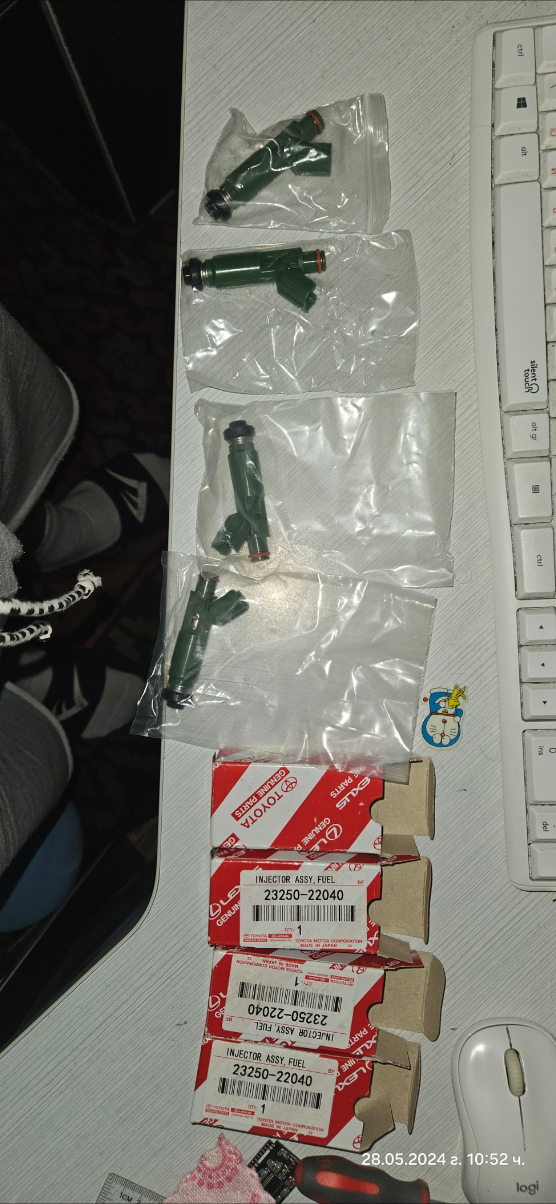

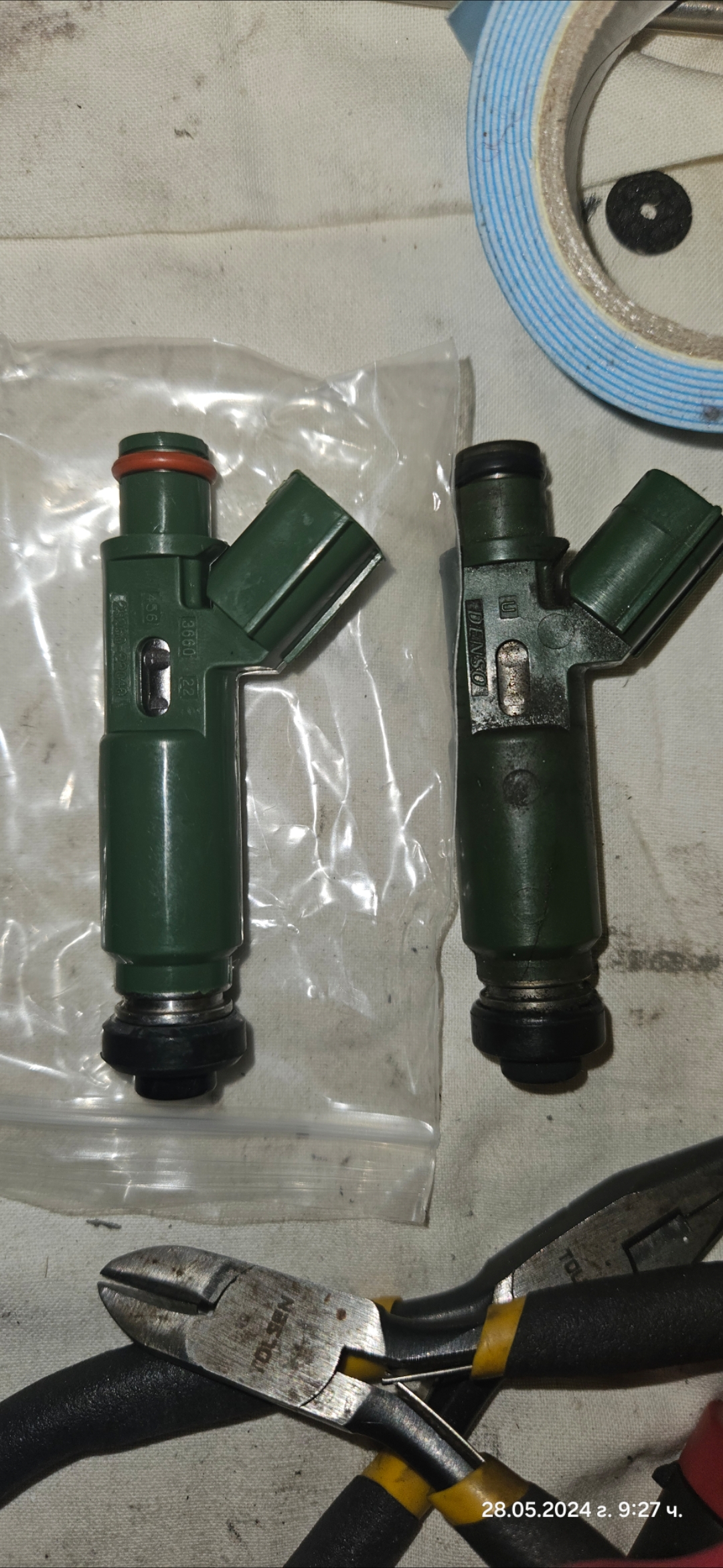

Поръчах си уж оригинални дюзи от щатите, за 77$+5.50лева за пощите. Излязоха китайски ментаци и си взех парите обратно. Снимки по-долу, защо са ментаци.

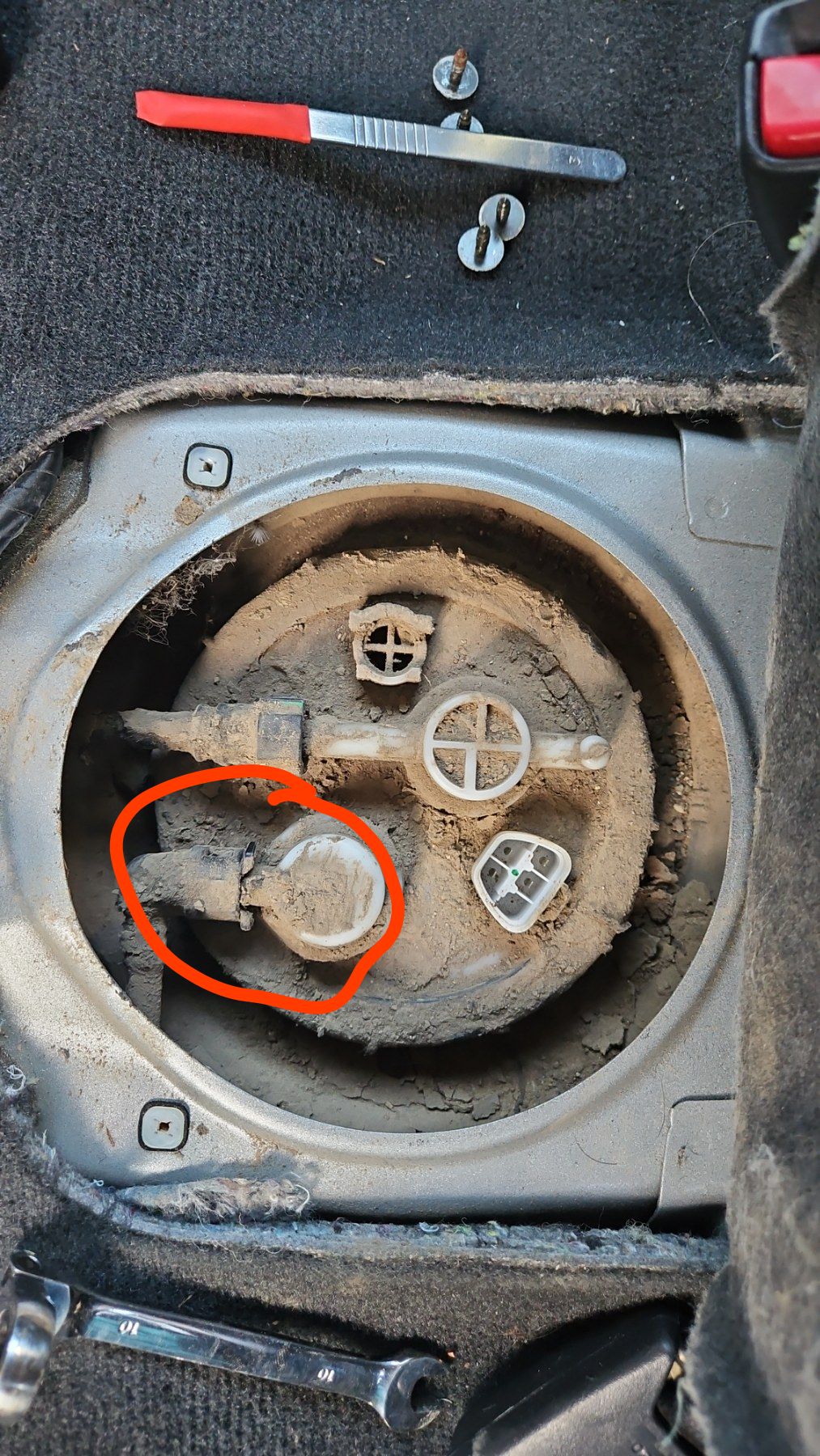

Опитах се да извадя вчера кошницата и не успях да разкопчея конектора долу вляво на снимката. Олях света с бензин и се отказах. Учудващо в момента дългия трим е на около -11%. Единственото което се случи, е че дефакто промих буксата на помпата с бензин и въздух. Ще си поръчам клещи за конектора и ще сменя кошницата тия дни.
*Уловката с дюзите е следната:
Надписите са огледално разположени по тялото на дюзата
На едната изобщо няма надпис Denso
Отпред решетката на разпръсквача изглежда много зле пресована
Във 4 кутийки намерих 3 размера найлонови кесии
На 4 кутийки етикетите са залепени различно на 2.

Ивайло Димов написа: ↑02 Юни 2024 13:20 толкова прах и кал там
Това е горната част на резервоара, който пък е под купето. Т.е. на улицата. И бас хващам че това е 18 годишен прахоляк. Сега отворихме и при моя една заради конектора, и там може да се гледат картофи...
Тойота са пестеливи и не са сложили гума, маншон или нещо против прах, за да бият цената.
