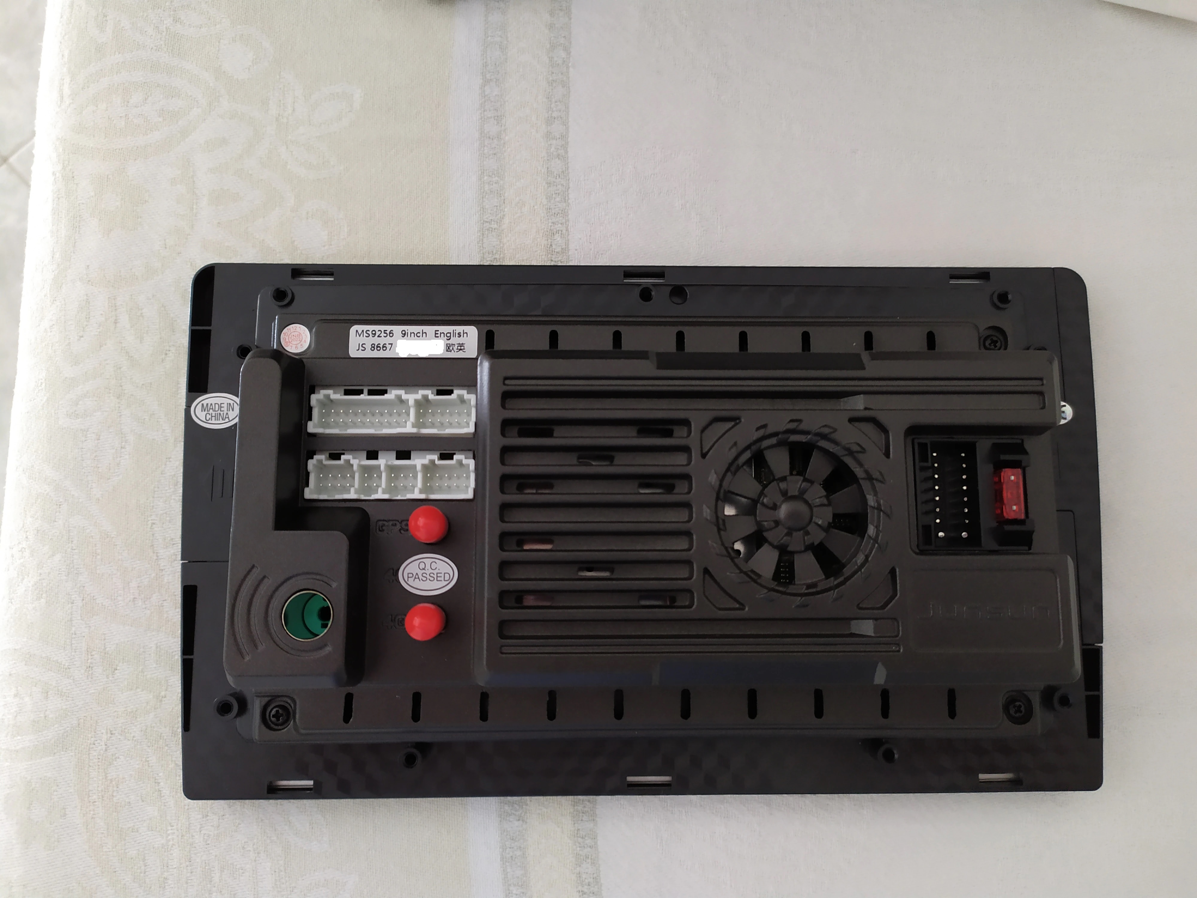

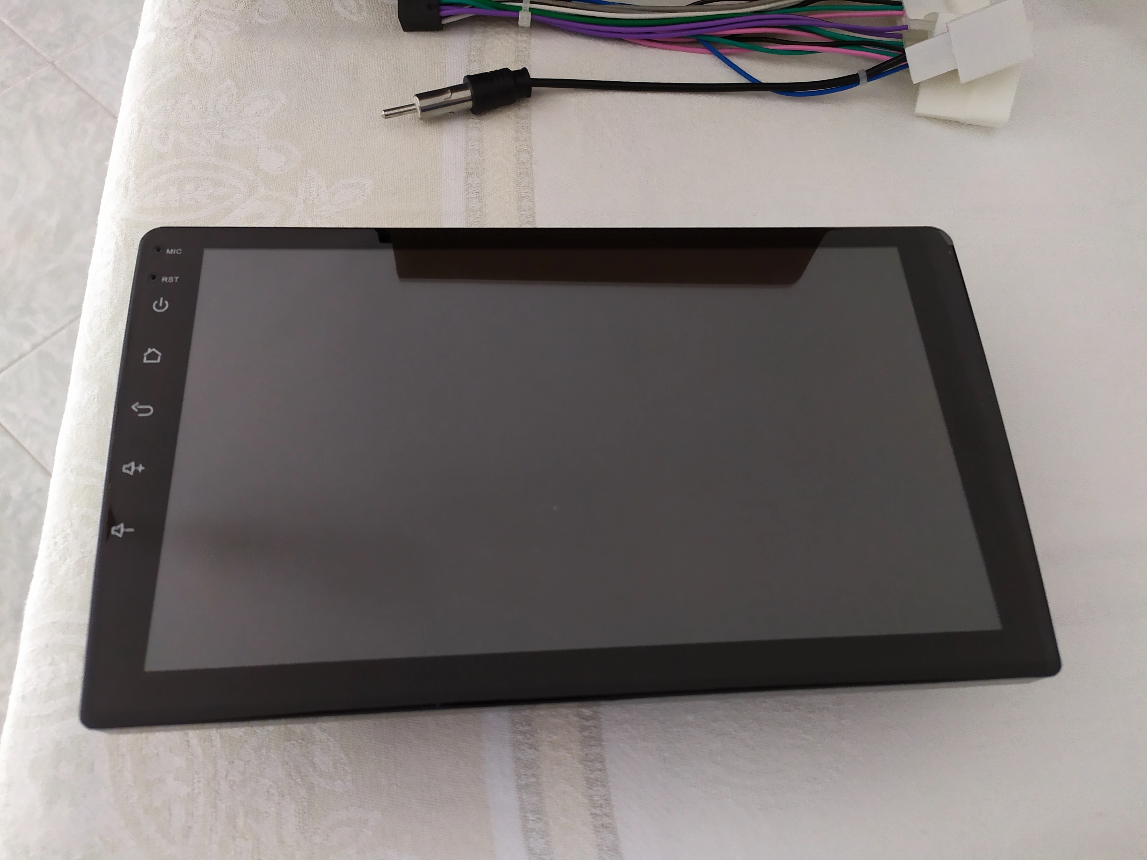

Най-накрая дойде китайската навигация JUNSUN 4+64Gb. Процесора е МТ8667L.
Още не съм я монтирал и се чудя дали да не й сложа един вентилатор отзад за всеки случай.

Съдейки по ниския корпус отзад - задължително. Аз бих го лепнал на гърба където е "начертан", със адаптерче от 12-14В на 5-6-7 да не вие и край на мача. На моята вързах модул за управление на вентилатора със термодатчик, на радиатора на процесора. Не прехвърля 72 градуса, след 3 часа стрес тест, но си е доста играчка.
Последното което си купих преди дни са 2 тънки вентилатора за вътре на радиатора на процесора, но още съм в размисъл има ли смисъл от целия филм в който ще се вкарам.

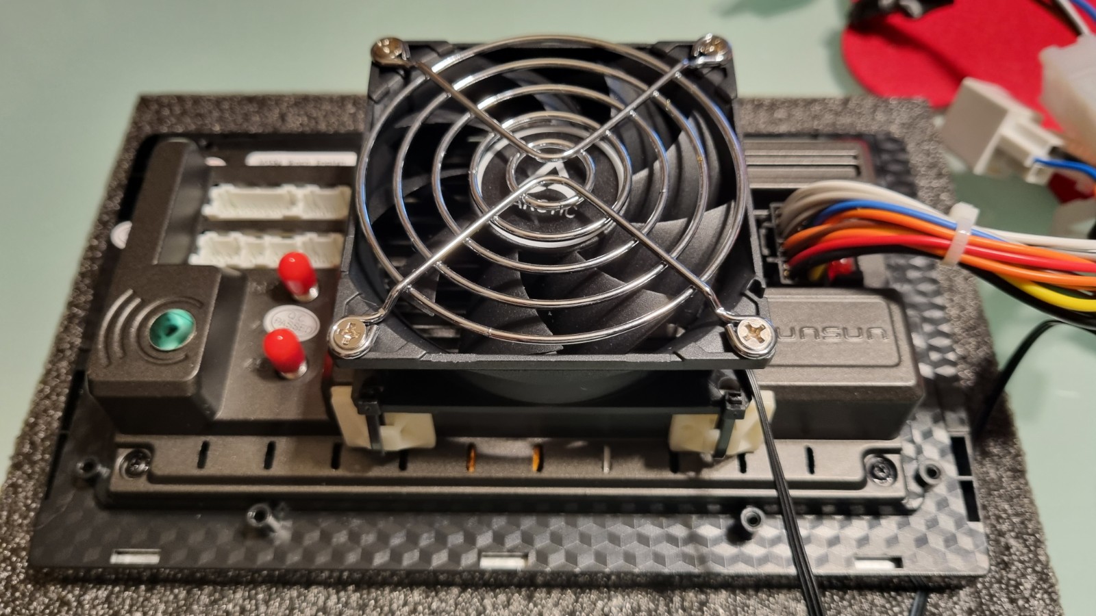

Размера 80х80 е идеален. Измислил съм как да го монтирам без да дупча. Ще направя снимки по нататък

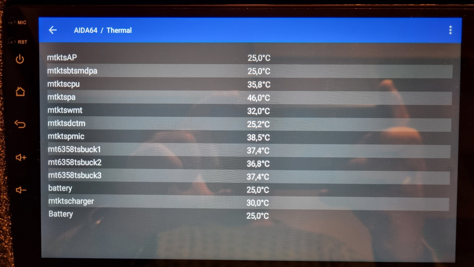

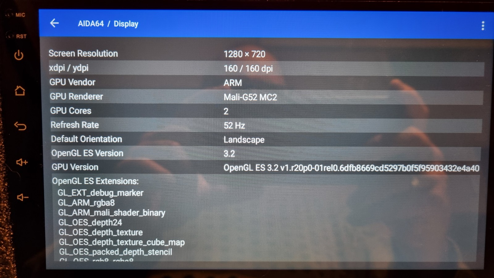

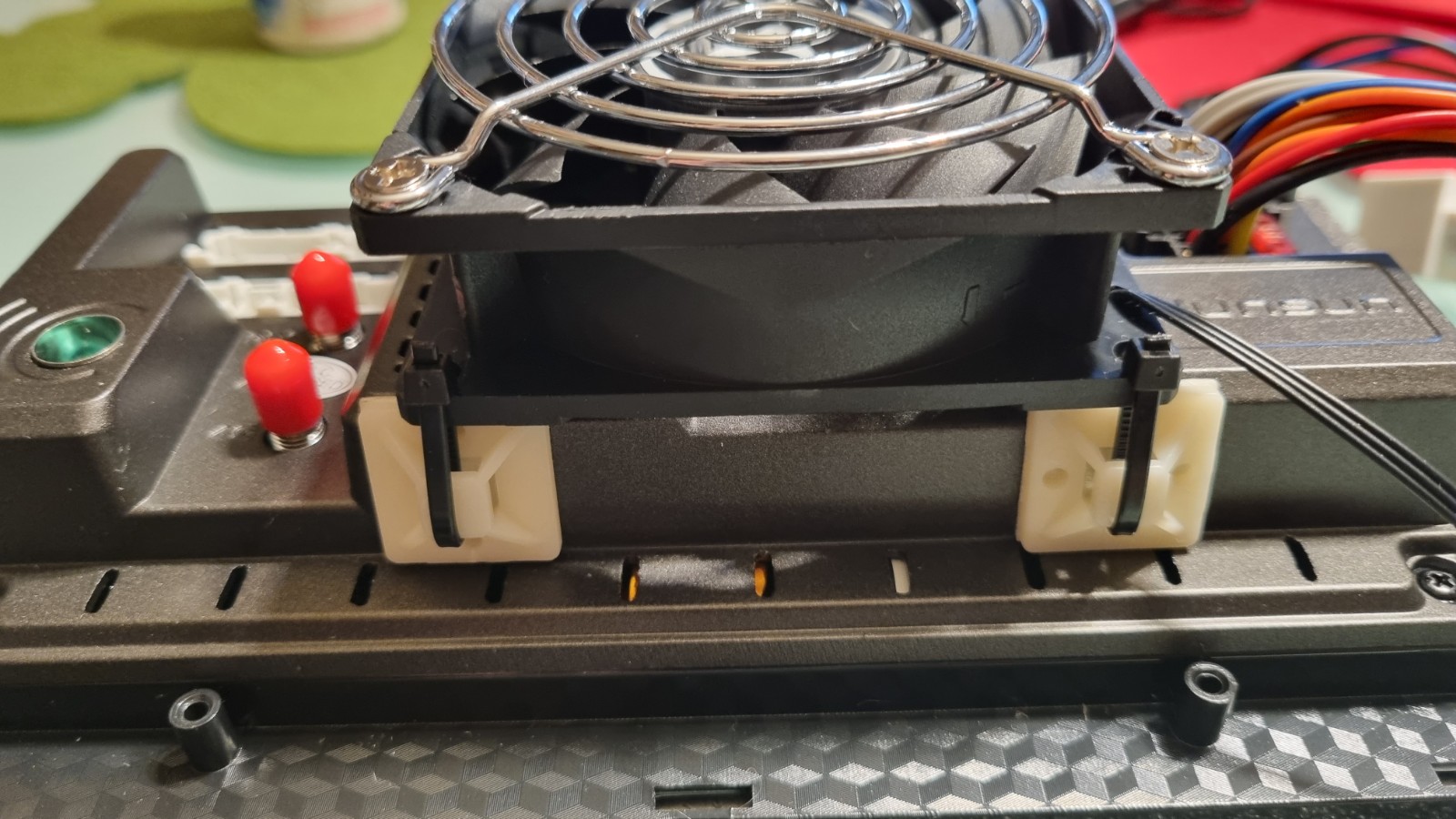

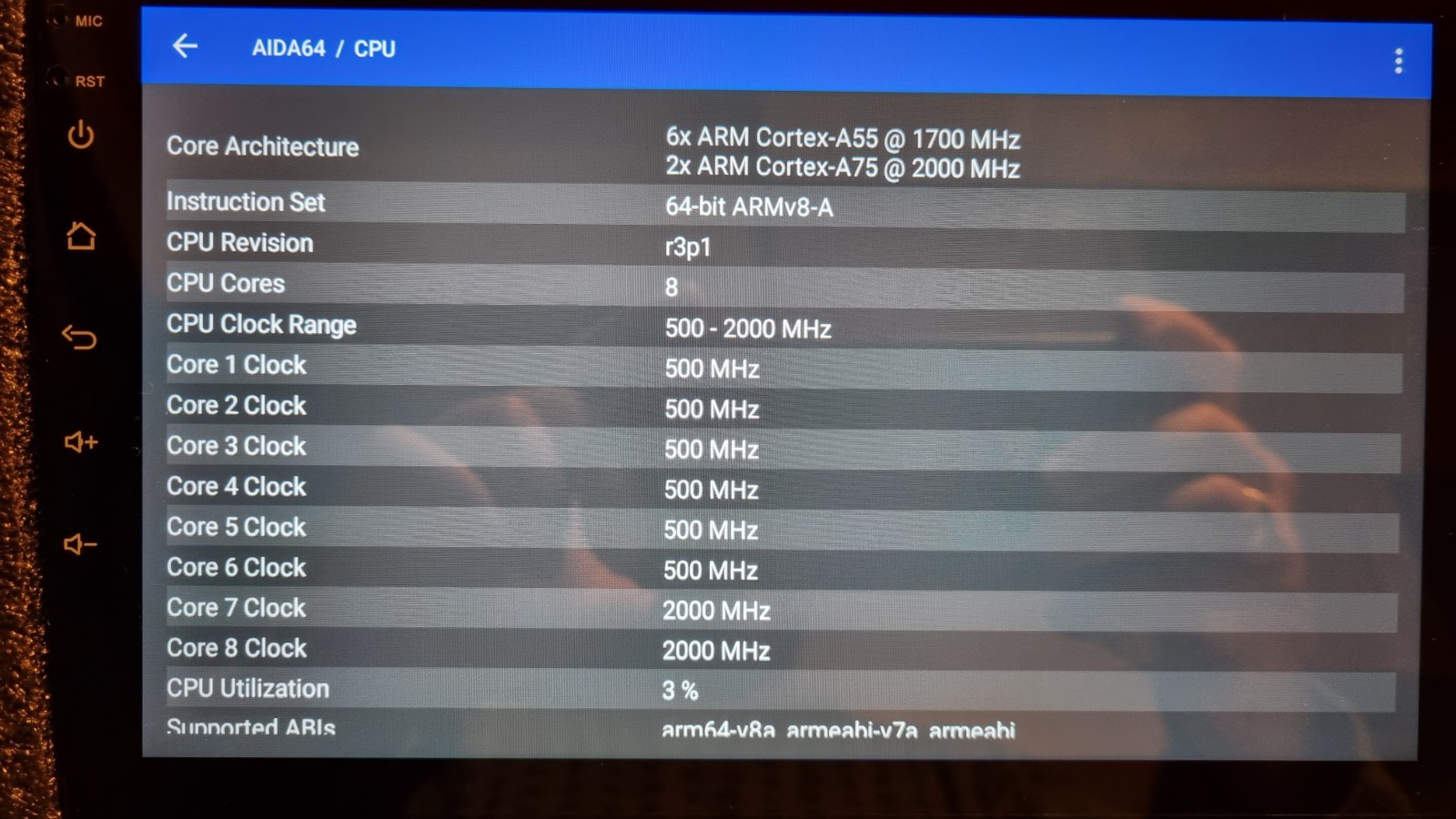

Успях да си поиграя с навигацията Junsun 4x64G. Може да се каже че е бърза, щом не ме дразни. Без вентилатор загрява доста и то на масата в къщи, а представям си през лятото в колата как би било. Инсталирах 80мм вентилатор, който не се чува на практика. Чудя се дали не е прекалено слаб (бавен). Слагам няколко снимки...

Evgenibgr написа: ↑27 Ное 2022 14:32 Без вентилатор загрява доста и то на масата в къщи, а представям си през лятото в колата как би било.
Поне моят опит сочи, че проблемът е зимата - когато парното заработи 'в района' tooth.gif :thumbsup: Но това е добро решение...
Между другото бях вземал 120мм за един UPS (който вентилатор така и не тръгна на UPS, защото UPS oчаква точно определен въздушен поток, иначе дава грешка :) ) вентилатор с доста авангардна и тиха форма на лопатките, и с вграден термодатчик/регулатор (с около 10-15см кабелче за сензора)... Бе учудващо тих и добре се справяше с различната температура - практически рядко излизаше на високи обороти, но дори и тогава бе тих :thumbsup:
Предполагам такъв ще има и 80мм

Може да имаш ядове с този крепеж за биндер лентите и да ти падне вентиларота по време на движение, освен ако не си го залепил с капчица smile.gif

Да, възможно е да падне в един момент. За сега е на масата, ще го наблюдавам. Но в колата температурите са много различни и всичко може да стане.
Чудя се дали да не сложа друг вентилатор с повече обороти
https://www.jarcomputers.com/Arctic-ACF ... 0205A.html
