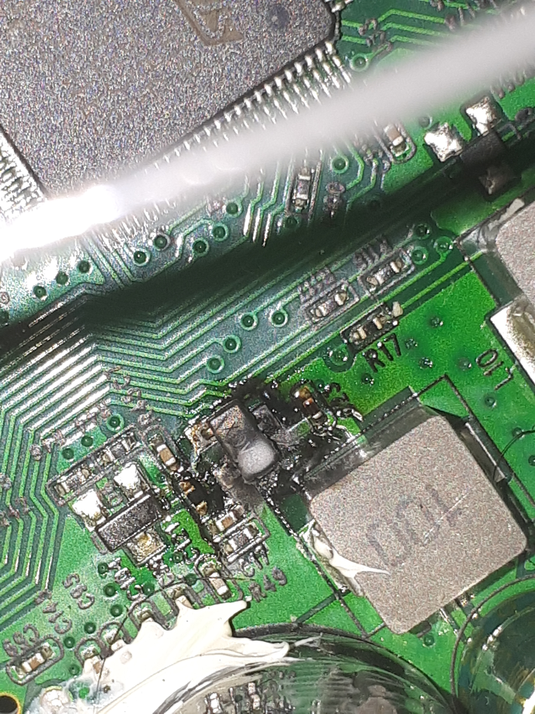

От PengGPS получаваш изненадата от снимката ако не срежеш оргиналните винтове да останат на 1/3 и никога няма да ти отговори на съобщенията. Дори когато го питаш за ново дъно да смениш изгорялото, поради качеството на сглобката на китайския задник.

- blow.png (1.67 MiB) Преглеждано 10425 пъти

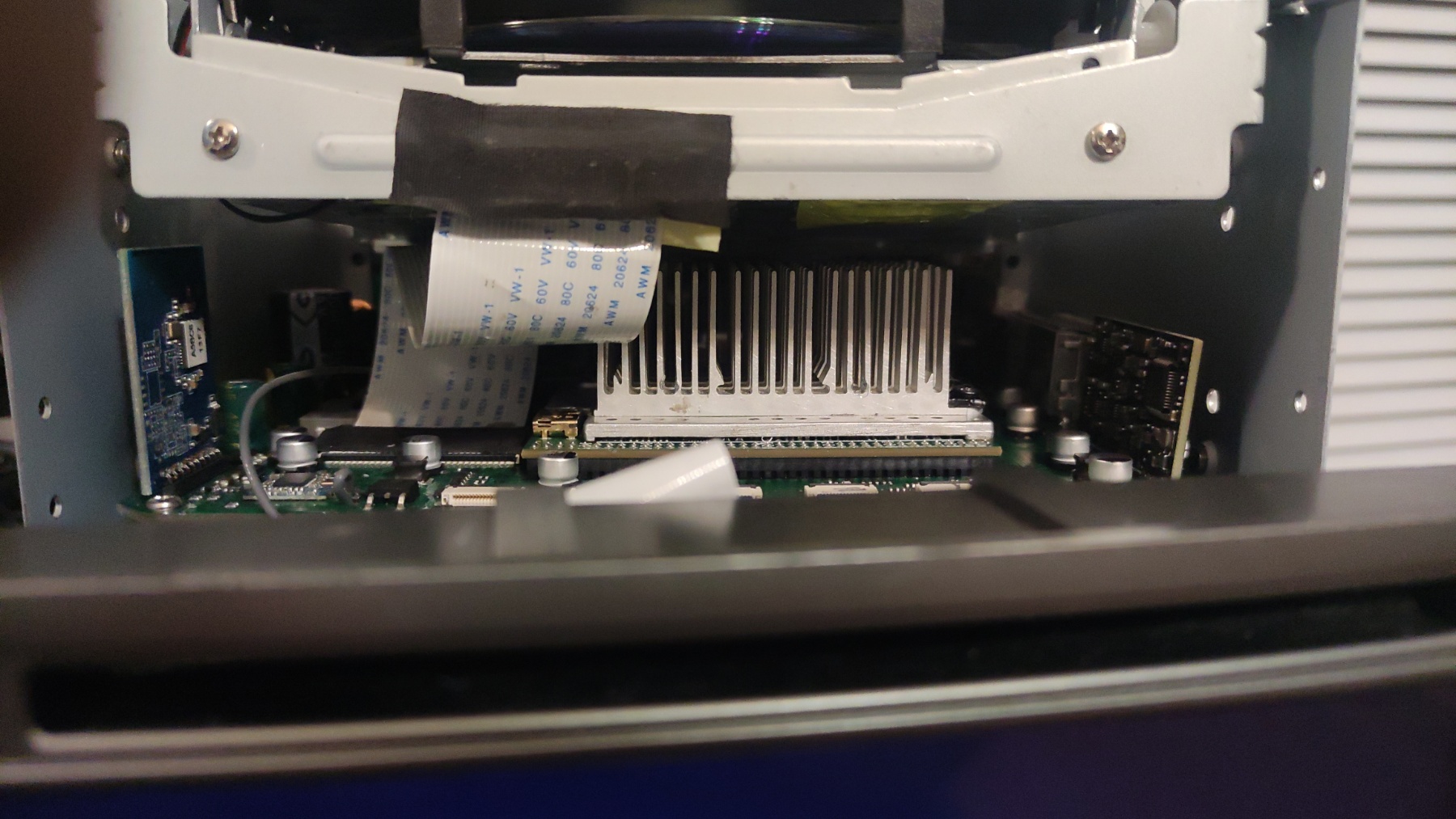

Мдаа... Потвърждавам...
На Кашкая сложих май РХ5 (или 6 - не помня вече) и зимата започва активно да си прегрява (парното му помага, докато лятото климатикът явно го охлажда достатъчно)...
Тъй-като ме мързи да му слагам по-голям радиатор (иначе имам голям набор, ама си седят в шкафа

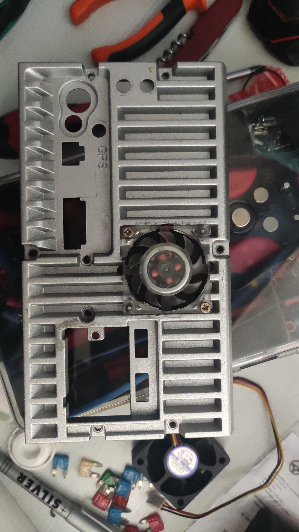

Залепих радиатор отгоре на металната плочка - държи го в будна кома
Преди 2 дни нахлузих и друг вентилатор отзад. Още не е довършен буламача. Снимката на перката е от "предния опит" - смених я с турбинка че тая от прахоляка се смаза за едно лято.
