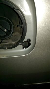

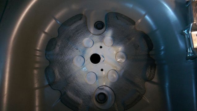

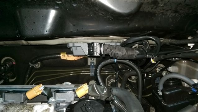

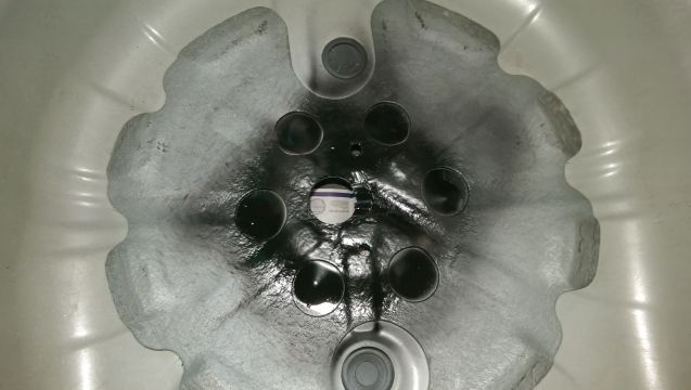

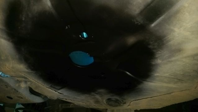

Здравейте на всички,
Наскоро направих покупка на Toyota Corolla Verso, 1.8 VVTi, 16V, 135Hp, 2003, 1ZZ-S52 и след като направих част от първоначалното обслужването, което се свързва със смяна на масла, филтри и т.н, реших да поставя Газов Инжекцион.
Доста се рових по БГ форуми за коментари и впечатления за поставянето на ГИ именно точно на този двигател, но информацията не беше много изчерпателна. (По-конкретно говоря за поставяне на ГИ на този модел двигател - впечатления, проблеми и т.н)
Като цяло от събраната информация, която имах, мнения и т.н - заложих на системата Romano за газ. инжекцион с OBDII комуникация.
Системата е все още "прясно" сложена (1 седмица) и не могат да се правят генерални заключения, но на този етап всичко е перфектно и дет се вика няма за какво да се хване човек. Човекът поставил и тествал системата е от гр. Русе, много добър специалист - не само заради професионалното поставяне, но и за подхода към клиента, който има. Всеки един детайл ми беше разяснен в подробности и така общата картинка изкристализира, след първоначалните притеснения, които имах + оскъдната информация по темата. Ако има някой, който проявява интерес - мога да го свържа с човека.
Въпросите, които имам и остават без отговори към момента са следните:
1. От информацията, която имам - тези автомобили имали проблеми с клапаните при работа на газ и трябва да се монтира система за смазване на клапаните.
Моля колеги, които карат на газ и са минали повечко километри да споделят опит.
Нужно ли е да се поставя такава система на този двигател или не?
2. За този двигател, необходимо ли е да се регулират клапаните при работа на газ и ако ДА, на какви километри? Това което четох, за други модификации на Toyota, регулиране се прави на 60 000 км. до 3 пъти.
П.С - за момента двигателя не дава симптоми да гори масло (въпреки, че навсякъде се говори за тази тяхна "слабост").
Реших, да споделя с вас малко впечатления и снимков материал на поставената система за тези от вас, за които темата би била интересна.

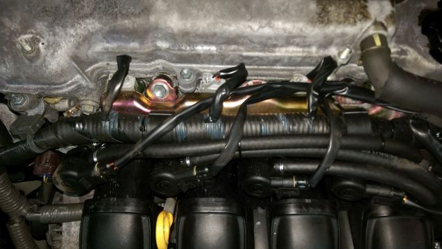

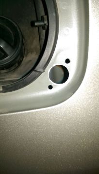

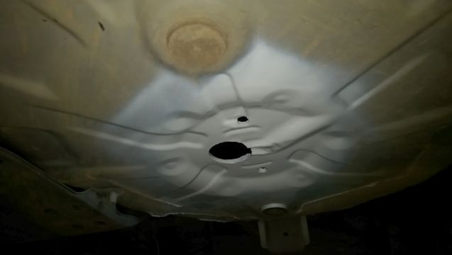

и още....

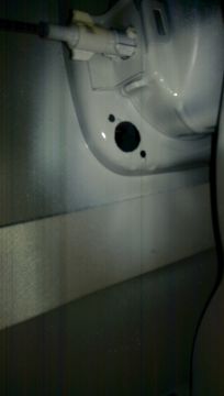

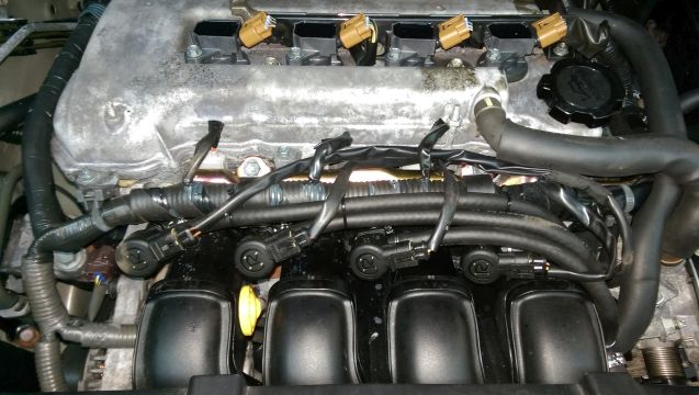

още снимки от монтажа....
