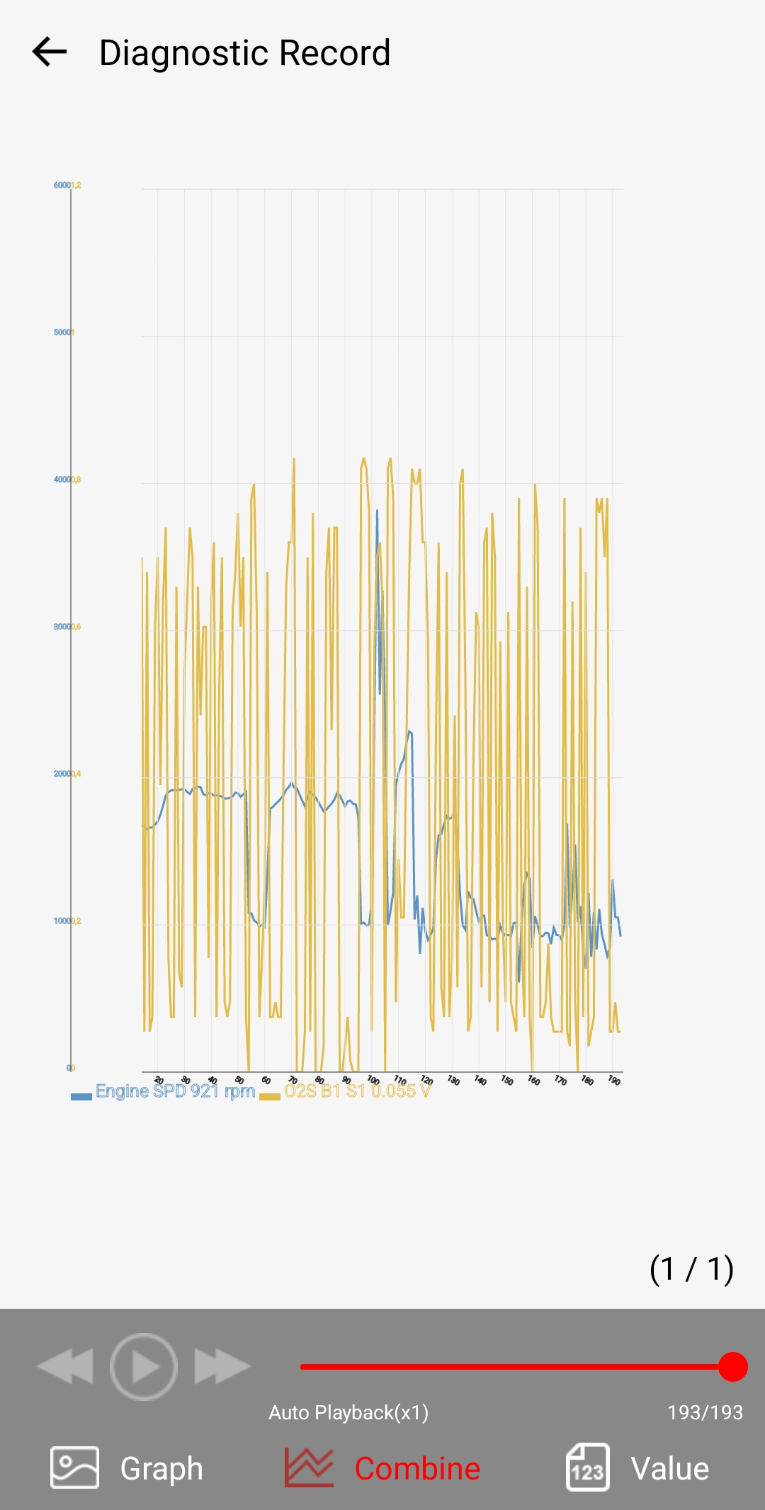

Мнение от mapamop » 21 Апр 2024 10:03
gena_bs написа: ↑21 Апр 2024 08:46 Driving (50 km/h, 31 mph): 0.1 to 0.9 V
Днес, като изляза да бръмча из града ще видя да пусна графика. По спомен там нямаше ядове с волтажите, но не знам поведението на ECU-то когато скоростта е нула и все пак го "газирам". Логично е пиково да не се съобразява със сондата и дори да я изключва, защото от състояние на празен ход (максимално бедна смес) го вкарвам на високи обороти рязко (сериозно обогатена смес). От там логично и да няма много кислород в изгорелите газове, и нивото на сондата да "колабира" до нулеви стойности. Ясно е как работи сондата и какви трябва да са показателите ѝ. Въпроса е защо сонда на близо 3 години от нова, със пробег около примерно 20 000 - 30 000 километра, е в пъти "по-мързелива" от сонда на примерно на 200 000 пробег и доста повече години. Тази причина търся. След като започне да се връща обратно в нормален интервал от време вече ще търся причини да колабира до нула. Но за момента факта е че със сменени 2 сонди, дебитомер, дросел, всички гумени изделия на входящия тракт на мотора и ECU тая сонда е значително по-бавна с реакцията от еквивалентен автомобил. Може да е гарнитура на изходящия колектор, може да е пробита тръба някъде около катализатора, може да са заминали уплътненията на "лупите" на гърнетата, може дори и да са запекли със маслен нагар клапани. В момента си мисля че е нещо зад мотора, механично и ще се наложи да се разровя и там, защото почти не е пипано това място.
gena_bs написа: ↑21 Апр 2024 08:46 Втората сонда също участва в образуването (адаптацията) на горивовъздушната смес.
Това го знам и затова се заяждам с поведението ѝ.
gena_bs написа: ↑21 Апр 2024 08:46 SFT е нормален. Какъв е диапазона на LFT?
Не е съвсем идеален късия трим, поне на празен ход. Осреднената му стойност като се съберат повече пикове и падове е малко над 1 по спомен. Нещо от сортна на +1.3 до +1.5%. От това което съм чел, целта е стойност между 0 и +/-1. Идеалната теоретична стойност е дори -0.0% със минус задължително. В реалността всичко межу -1 и +1 се смята за прекрасно. При много голям минус имаме недостиг на въздух като за това количество гориво, при много голям плюс има повече въздух от колкото трябва, обикновено причинен от паразитен въздух след дебитомера. То така си я и следя дали смуче излишен въздух - със недозатегната и недооплътняваща гарнитура на изходящия колектор, никога не слиза на минусови стойности на късия трим. Като навих гайките и винтовете с още четвърт оборот и късия трим взе да слиза под нулата, и то честичко.
Та в момента не подозирам да имам паразитен въздух отпред. Факт е че напоследък по-рядко има клатене до -0.75% и повечето случаи са на нещо от сорта на -0.36%, но го отдавам на това че тези -0.75% ги стигаше миналата година когато бензина беше Е10, а сега от 01.01.2024 е вече Е15, което си е точно 50% повече етанол в бензина. А етанола не е калоричен колкото чистия бензин и е напълно логично да ми вдигне корекциите на горивото, за да компенсира намалената енергия от горивото.
За дългия трим трябва да проверя конкретно че не помня стойности, но там по неизвестна причина може да започне от -8 и да стигне до +5 дългия трим, при 2 поредни запалвания.

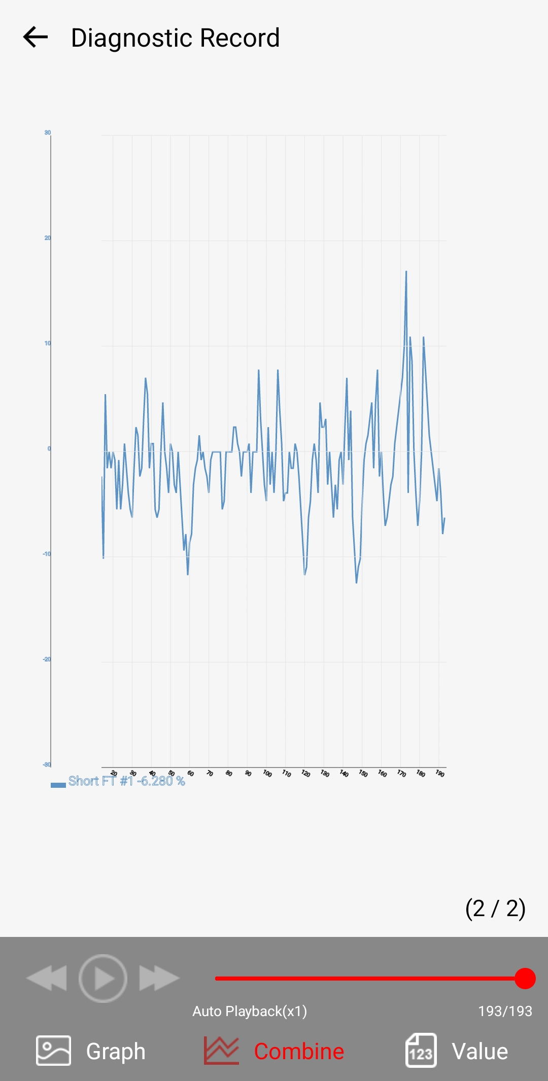

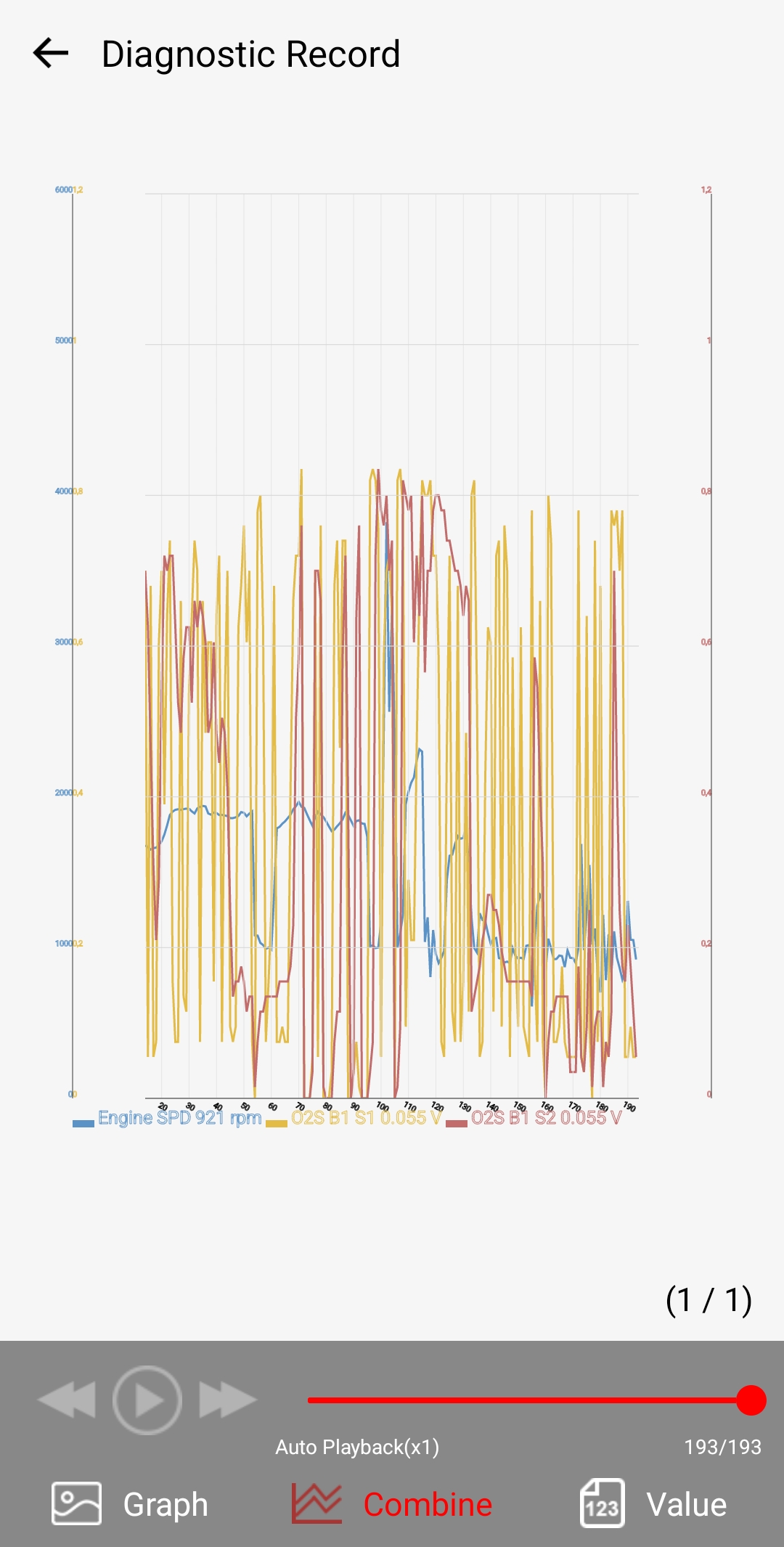

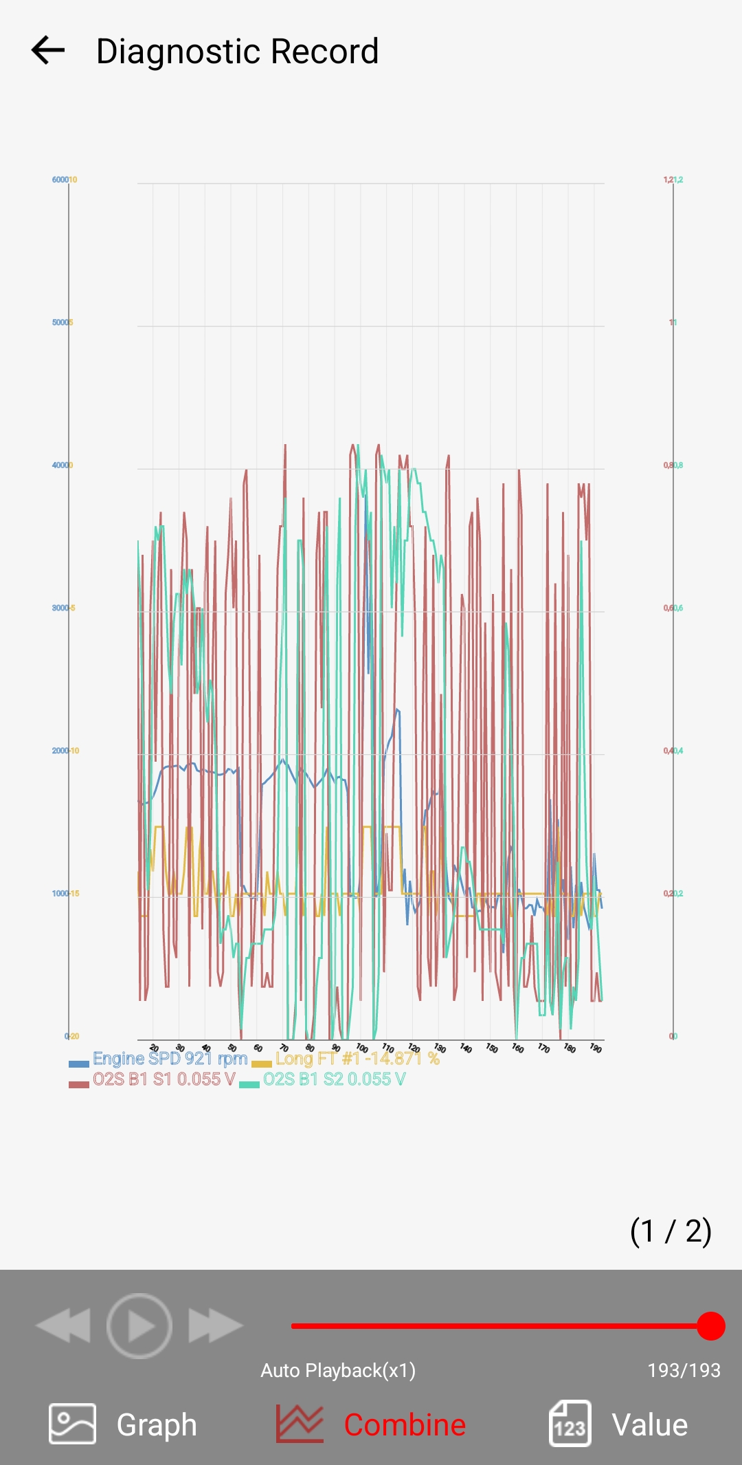

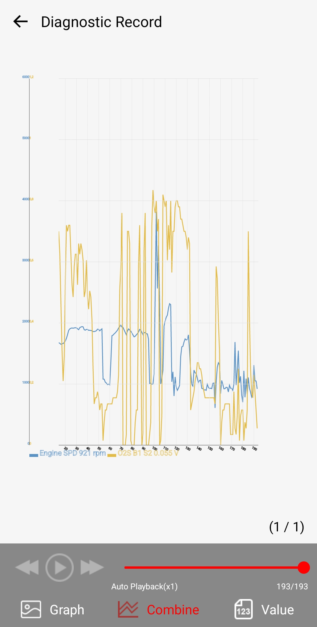

Мнение от mapamop » 22 Апр 2024 14:42

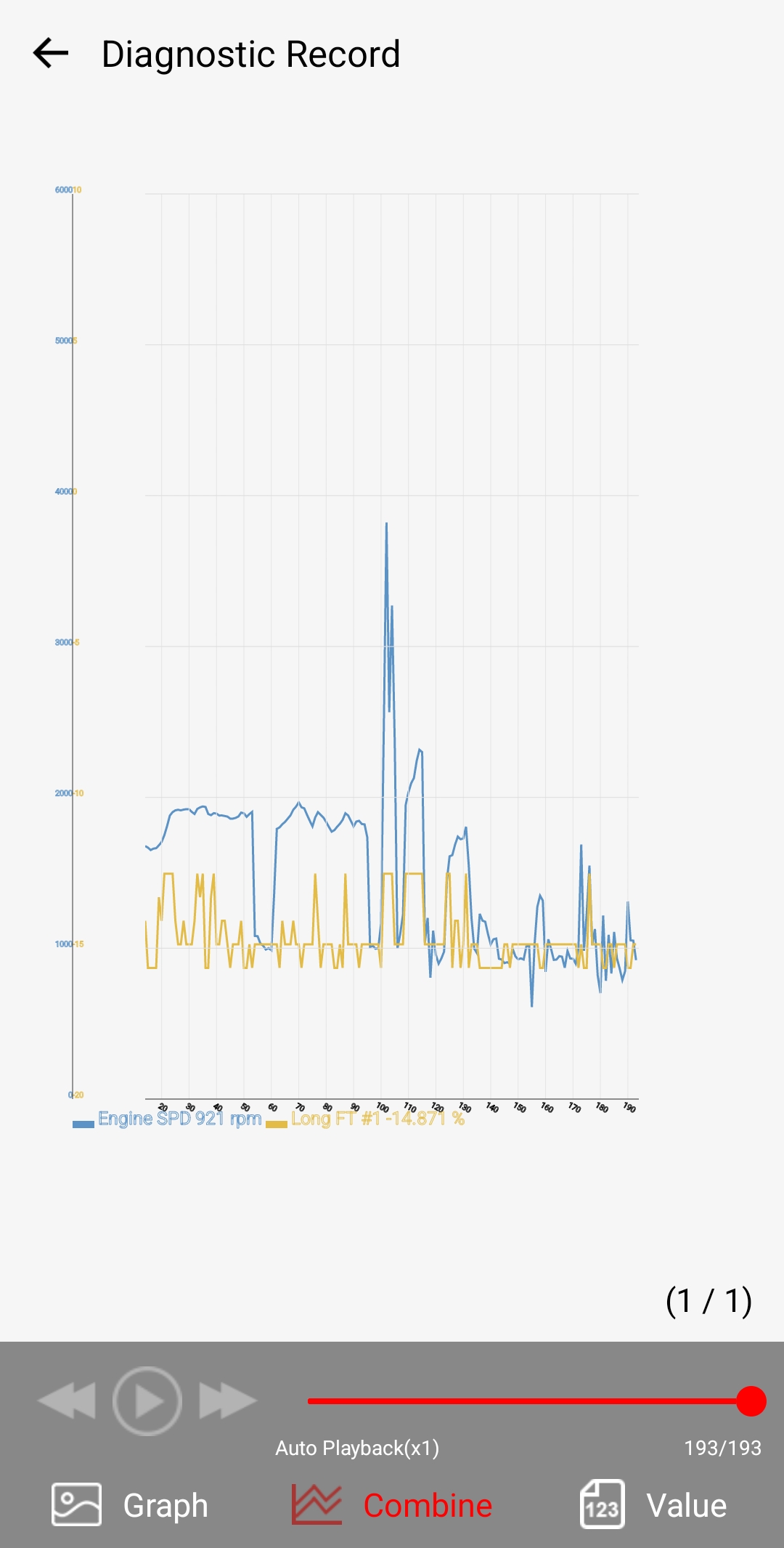

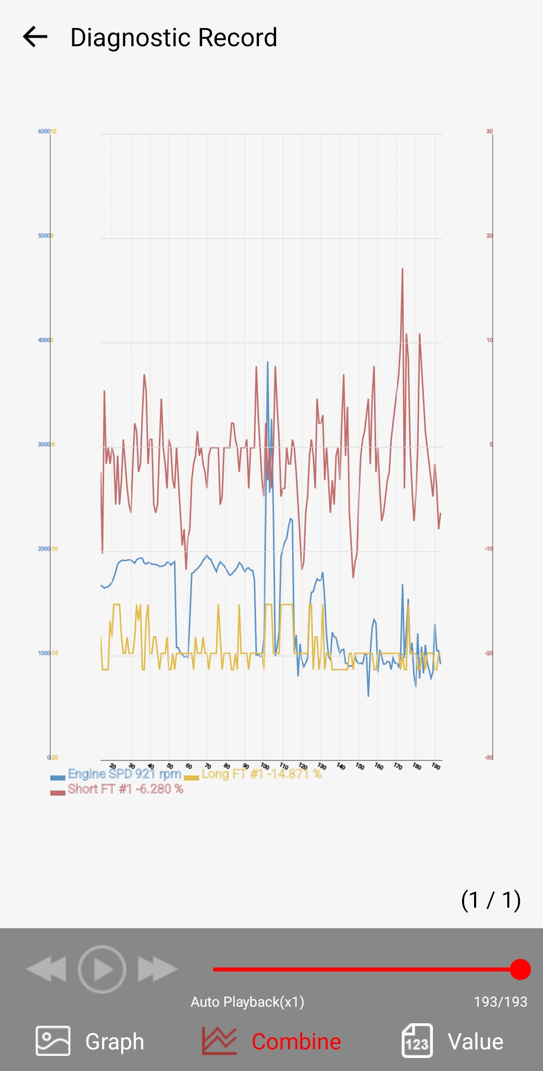

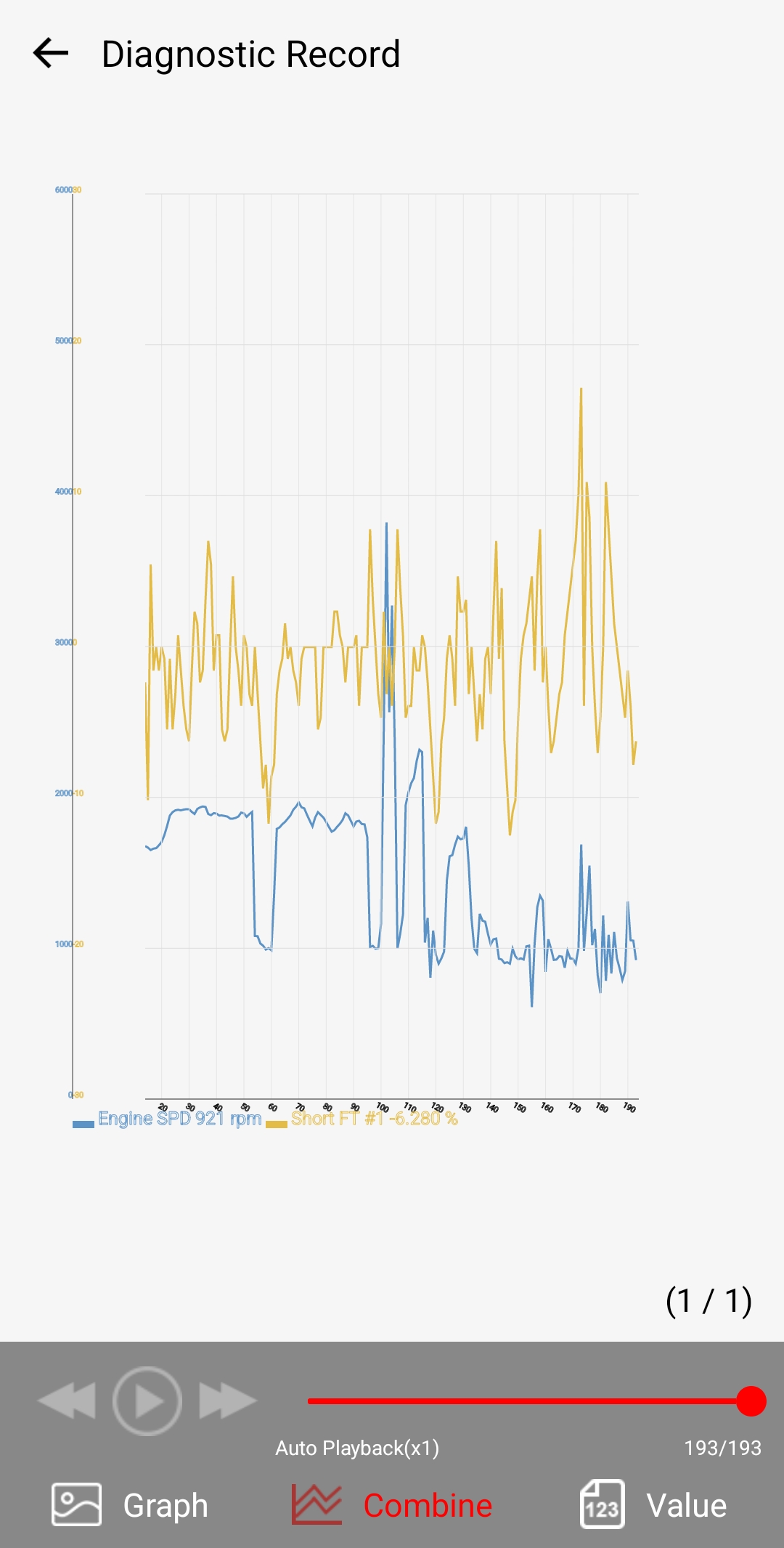

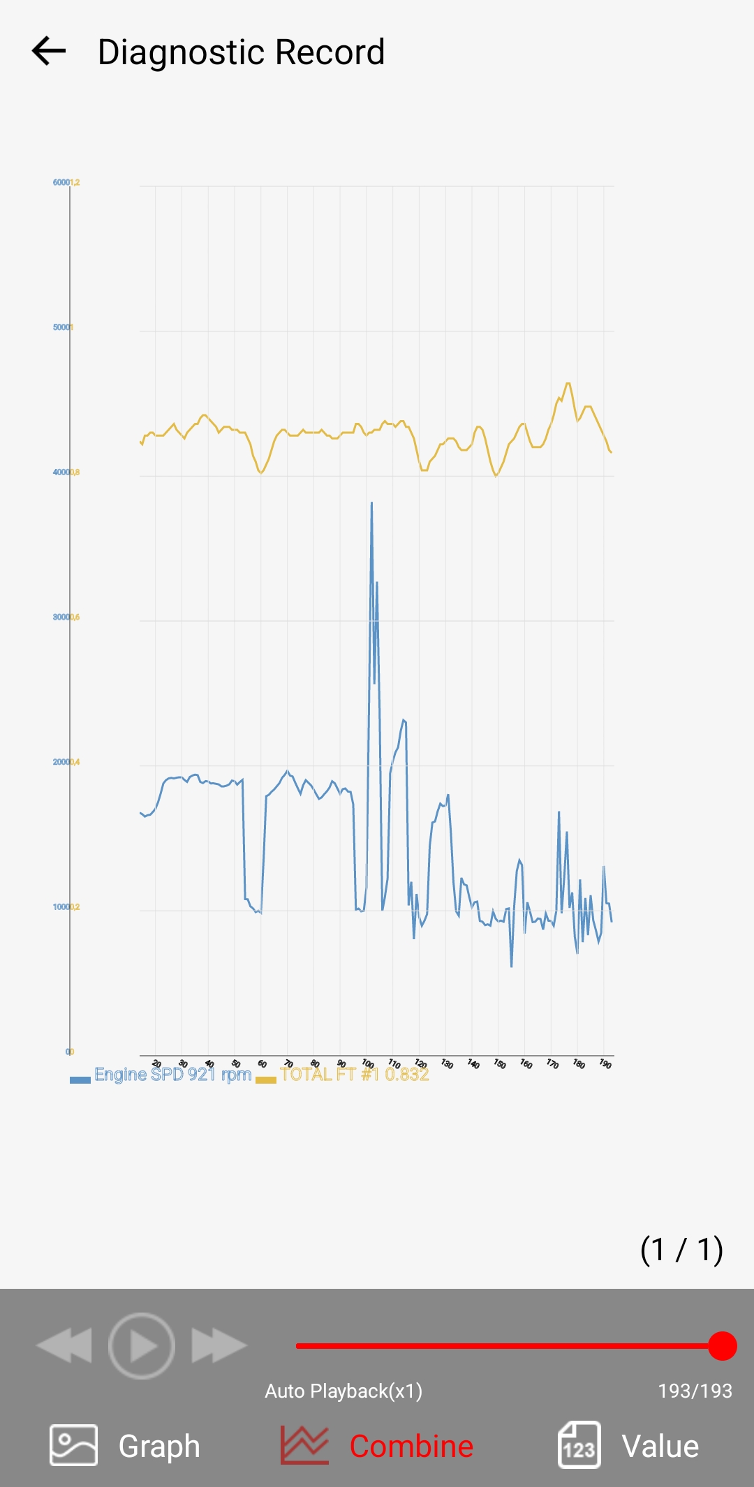

Така... Дъгия трим на място стои почти статично почти изцялото време на нещо от сорта на -13.85% и -14.30%. Като се движих мимолетно го мернах инцидентно да слиза на -12% и малко.
Късия трим в движение никак не мога да му хвана "най-често срещаната стойност", поради това че нямам свободна дълга отсечка, по която да няма движение и да е идеално равна. В общи линии това са графиките които имам за момента. Евентуално ще си търся подходяща тестова отсечка, с равен терен и без движение. Това което открих е че при рязко натискане на педала на газта и двете сонди набиват директно нули. Ако пусна колата в режим на принудителен празен ход (ППХ , OL-DRIVE), сондите също отиват на кръгла нула. На празен ход (празен ход в движение на свободна предавка), сондите си се клатят между малко под 0.1 и около 0.8, но няма кръгла нула.
Ивайло Димов, изглежда според Техстрийма катализатора да е все още жив. Даваше някакви проценти от рода на 42% живот по спомен (дали е 42% износен, или му остават 42% не намерих значението, но е около средата). Масло не съм открил да пипа досега, но и гледам да наливам такова над спецификацията в книжката. Т.е. не пестя от масло за да го подозирам него, че не работи.
Все още си мисля че имам нещо изгнило по генерацията и то диша с пълни гърди понякога.
Разни графики, базирани на един и същи снапшот от китайската диагностика. За Техстрийм ще ми трябва ко-пилот.

Мнение от gena_bs » 22 Апр 2024 18:01
Ако правилно съм разчел графиките, то сондите отработват адекватно.
SFT -6 е приемлива стойност. Обаче -14% на LFT говори за обогатена смес. И евентуално за проблем с горивната система, според специалистите.

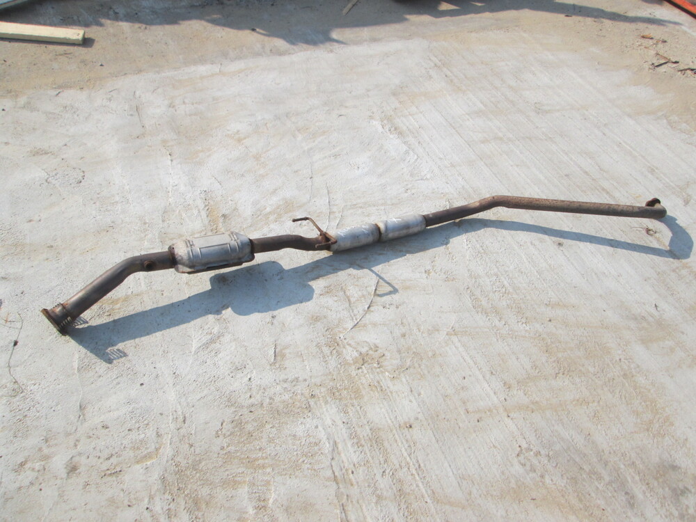

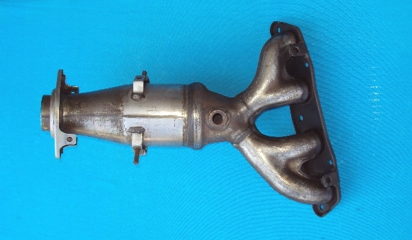

Обаче, за да нямаш съмнения, провери за пробив по цялата изпускателна система. Включително фланците и гарнитурите им, ако има такива.
Възможно е той/ те да са на "терсене" мястото - между катализатора и втората ламбда.
Прегледай много внимателно за пробив от ръжда с фенерче мрежестата гофра между катализатора и тръбата в посока на пламегасителя.
Като четох какви ръжди има отдолу по колата ти, нищо чудно всичко да е на решето!
Гледай за черни следи като дим по тръби, фланци, термоекрани и т.н.
Само внимавай да не се натровиш от изгорелите газове!

Засега ще махна изпускателната система от масата с възможностите, и после ще огледам бензиновата помпа и евентуално дюзи и рейката. Интересното е че няма по каталог, регулиращ клапан на налягането на бензина, а го има "нарисуван" в каталозите. Отделно че няма горивопровод за излишното гориво. Ако се продава само с кошницата на безниновата помпа, пробата ще излезе около 500 лева.
Не виждам да има мека връзка някъде, и не съм я виждал отдолу под колата:

Гъвкавата връзка се намира след катализатора, ако я има.

gena_bs написа: ↑22 Апр 2024 22:57 Гъвкавата връзка се намира след катализатора, ако я има.
Горе ти е катализатора, долу ти е средната тръба на генерацията. Едното се хваща за другото с 2 винта с пружини и "леща", която има уплътнение от мека пресована тел. Няма мека връзка.
Така като гледам връзките на генерацията ако беше гарнитурата, още първата сонда щеше да полудее. А надолу ако няма нещо брутално изгнило май няма да видя нищо кой знае какво интересно.
