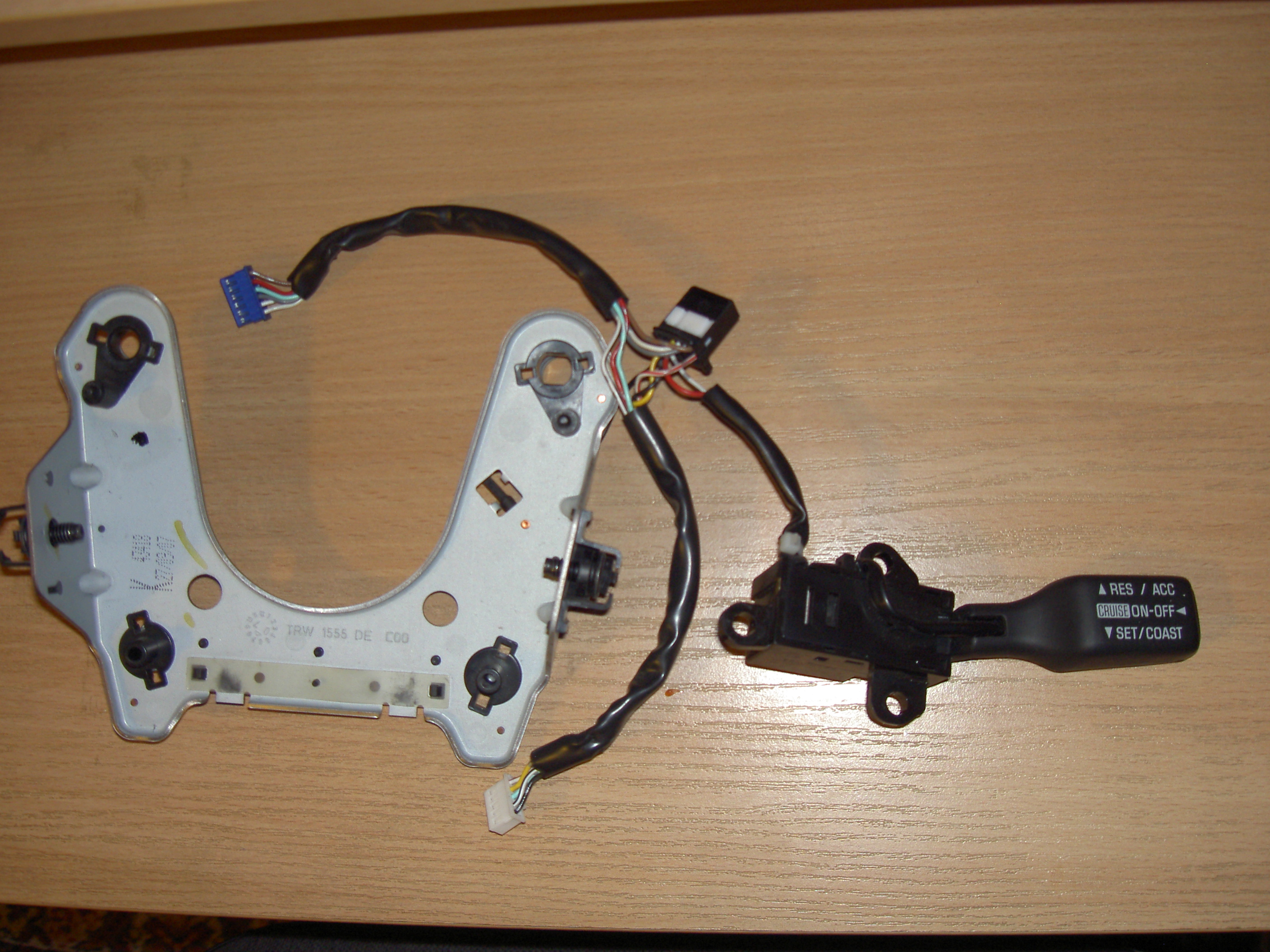

Здравейте! Това е лостчето от Авенсис 2.2 D4D, 2007г. Може ли някой да каже със сигурност дали ще стане на Авенсис 2.0 D4D 2008г. с климатроник? Бутоните на воланите на двата автомобила са еднакви. Питането е, защото показаните на линковете в темата до тук лостове и кабели с клеми са различни.

vessonik написа:Здравейте! Това е лостчето от Авенсис 2.2 D4D, 2007г. Може ли някой да каже със сигурност дали ще стане на Авенсис 2.0 D4D 2008г. с климатроник?
Не знам дали някой може да каже със сигурност...Мога да кажа само, че няма логика да са различни, но кой знае. Авенсисите от 2006 до 2008 са фейс лифт, с AD двигатели , та е вероятно да са еднакви, а и да не е съвсем, би могло да се преработи закрепването, ако то е различно, нали вътре има няколко ключета излизащи на различни пинове на куплунга...

vessonik написа:Здравейте! Това е лостчето от Авенсис 2.2 D4D, 2007г. Може ли някой да каже със сигурност дали ще стане на Авенсис 2.0 D4D 2008г. с климатроник? Бутоните на воланите на двата автомобила са еднакви. Питането е, защото показаните на линковете в темата до тук лостове и кабели с клеми са различни.
Да ще стане ,но ако не вземеш и пластмасата от волана няма да има къде да се захване и ще трябва да се приспособява .

Не разбрах, има ли някъде сервиз където да се наемат да преценят дали е възможно, както и да монтират круиз контрол на Тойоти. В частност аз съм с Превиа 2.0D4D 2003г. и за нея липсва информация като цяло.... дори ръководство на нормален език не мога да си намеря, в колата имам, но на италиански sad.gif .

На превията става ,но след 05 .2003 г. я дават ,че няма окабеляване и бутон на съединителя и стоп машинката е с два ,а не с четири кабела .
А сигурно и на спиралния кабел няма да има свободни изводи .

diesel_power написа:На превията става ,но след 05 .2003 г. я дават ,че няма окабеляване и бутон на съединителя и стоп машинката е с два ,а не с четири кабела .
На колана на Превията пише че е произведена 09/2002, разбирам че може да се постави темпомат. Сега остана да намеря и сервиз, който да го монтира.

Датат на производство на коланите винаги е няколко месеца по-рано от датата на произвадство на колата. Така, че, може да имаш късмет колата ти да е произведена след 05.2003г.

Няма такъв шанс защото първата регистрация е 01/2003, но аз разбрах че става безпроблемно, ако е произведена преди 05.2003, а за произведените след тази дата "няма окабеляване и бутон на съединителя и стоп машинката е с два ,а не с четири кабела" което би усложнило ъпгрейда.
Явно diesel_power ще трябва да помогне отново worthy.gif .
