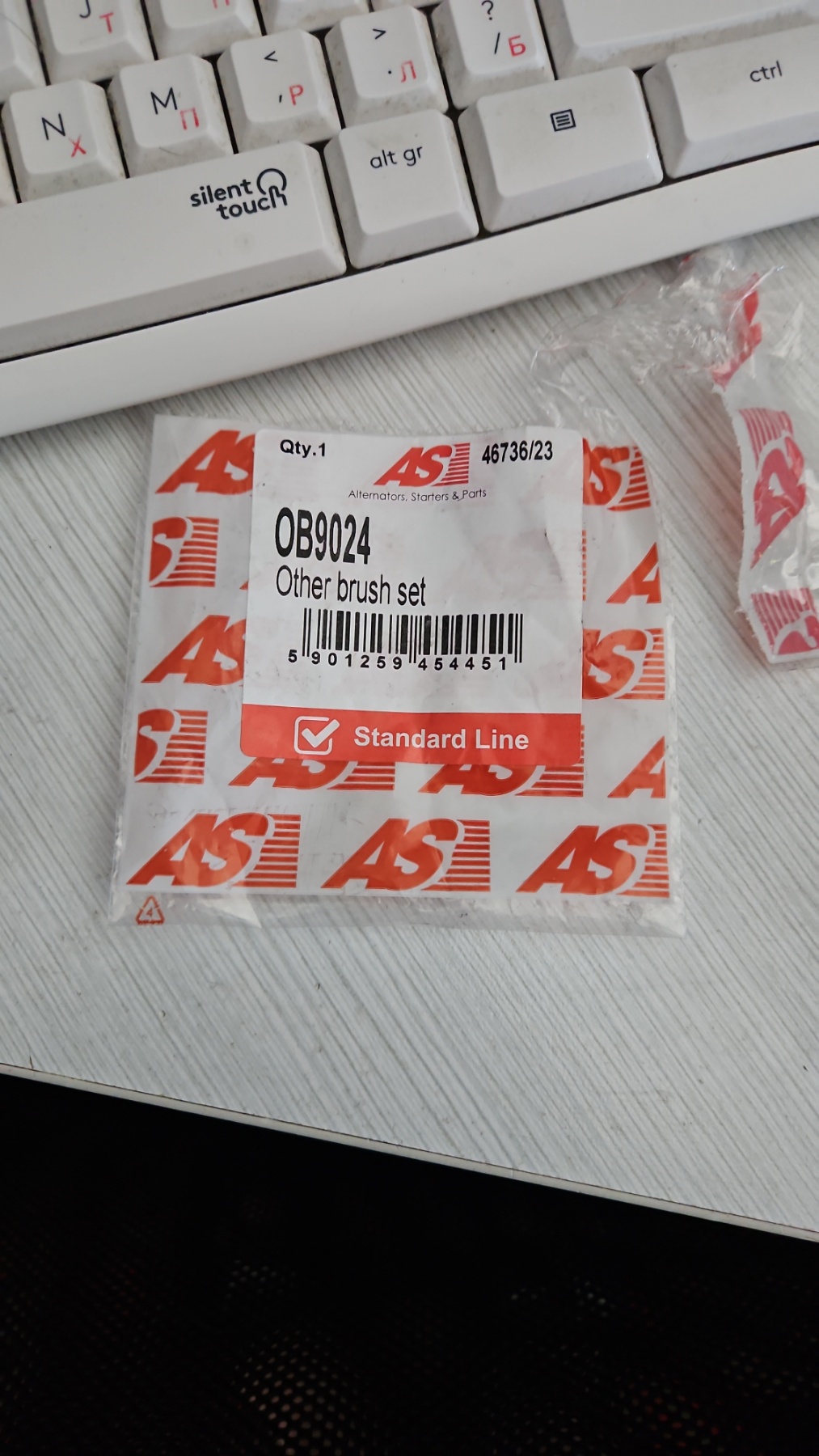

- Смених четките с нови. Снимката е по-долу, режат се горе-долу през средата.

-- Четки--

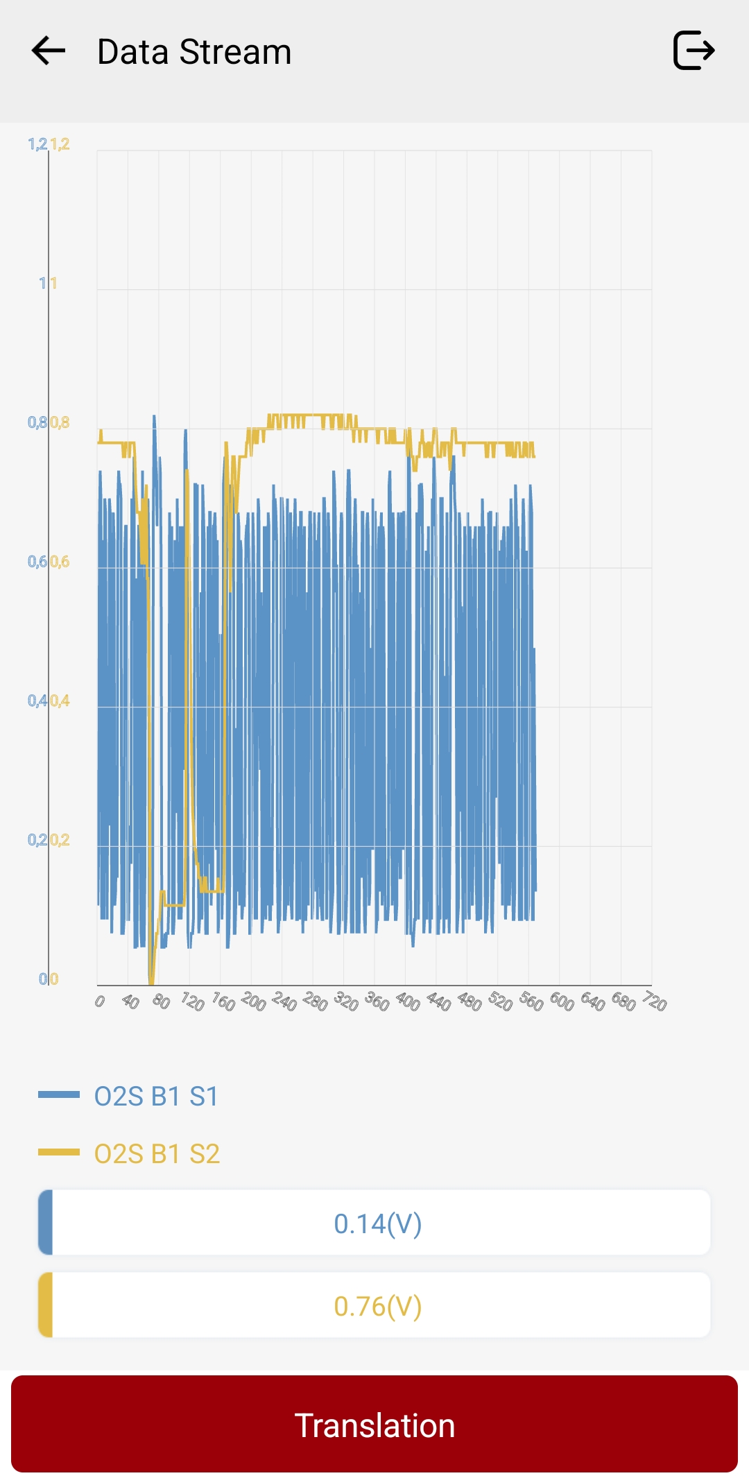

-- Графика 1 на ламбдите (двете се припокриват частично)

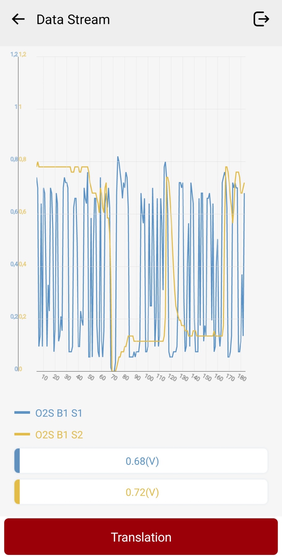

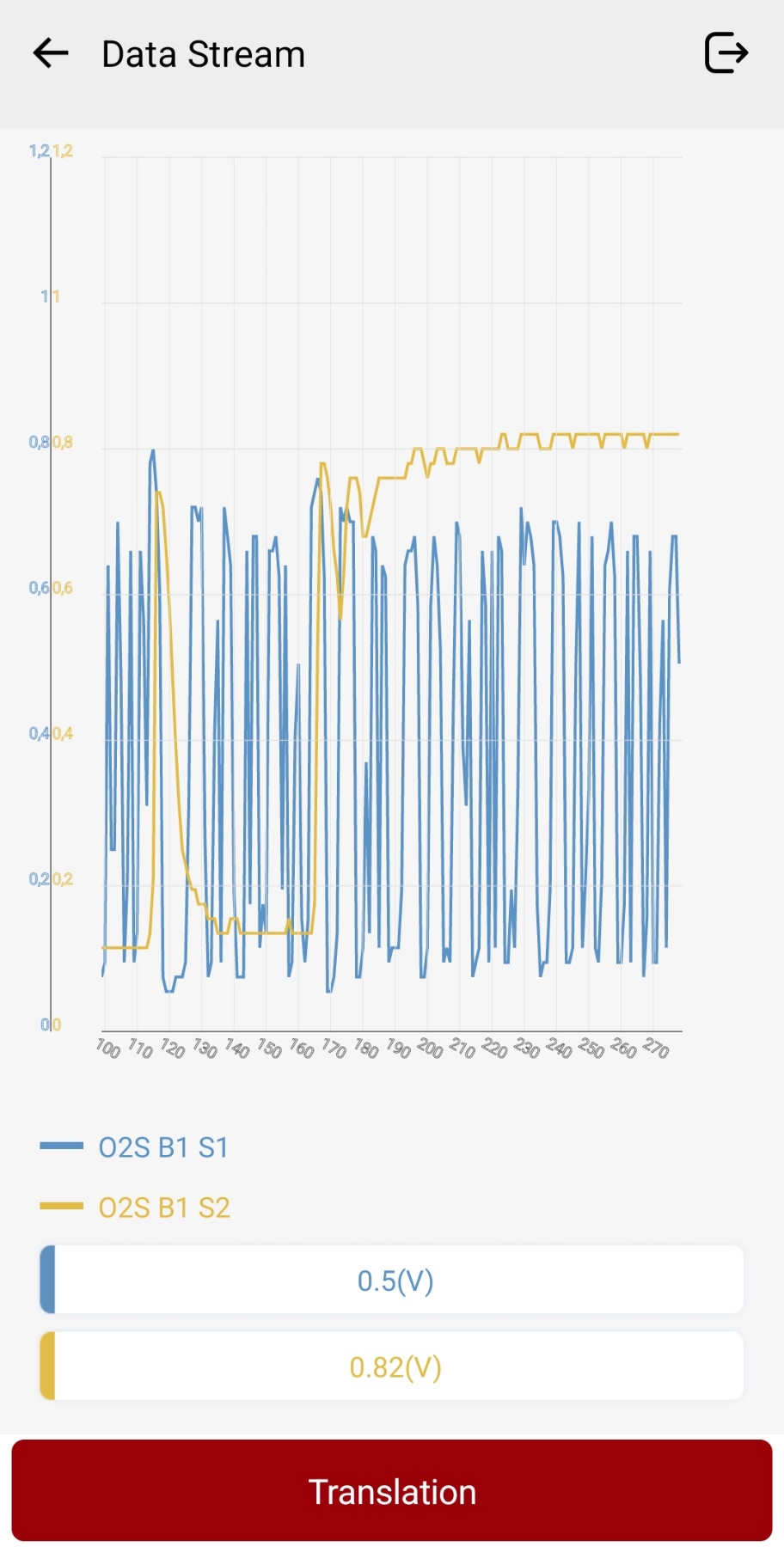

-- Графика 2 на ламбдите (частично се припокрива с първата, но си е нейно продължение)

--Обща графика на ламбдите (1+2 но е доста сбита, че китайския боклук не е гъвкав във мащабирането на графиките)

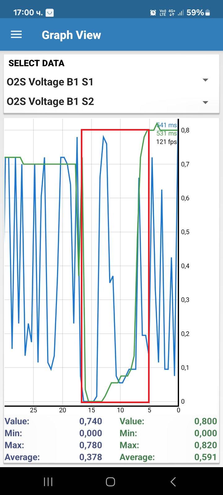

Корекцията е в милисекунди ,поне това съм виждал с диагностика делфи на моя испански москвич.
Публикувано на: 18 Апр 2024 16:02
от mapamop
Дори и да е така, долу "плоското дъно" в първия пад, мисля че не трябва да е "плоско". За втория пад в напрежението мисля че се включи перката на мотора.
Ще проверя какво пише ако изобщо пише в графиките на ThinkCar-a

Имам си графика на втората сонда на приятел със същият автомобил. При мен изглежда че ще се сменя (поне) гарнитурата на изходящия колектор. Причините са няколко:
- Преди време намерих 2 гайки и една шпилка на изходящия колектор охлабени. Затегнах ги но вероятно е изгоряла гарнитурата. Дано не са издухани и челата на колектора и изходящия тракт в главата.
- От време на време понамирисва на бензин и газове през парното в купето
- Има сериозна разлика във връщането в обратно състояние на покой на втората сонда, съдейки по линията на волтажа.
Димов е прав че са милисекунди, но това в случая няма голяма тежест, предвид очевидните разлики в графиките.

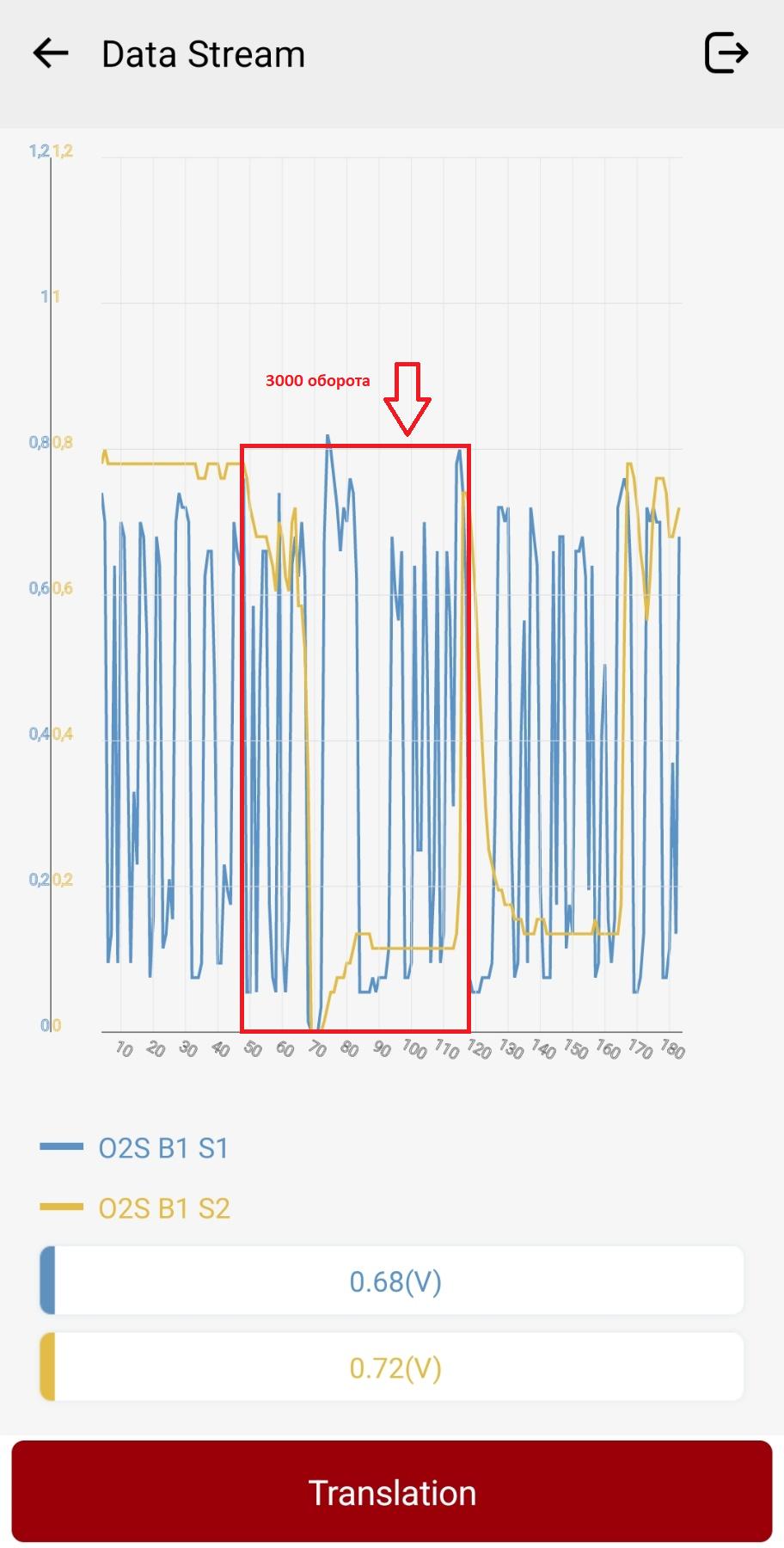

Първата графика със ограден интервал на 3000 оборота е на другият автмобил. Втората е моята пак със очертан интервал. За втория пад при мен си мисля че май се пусна перката на мотора, та затова не е хванат целия. Логиката е че повишения поток газове "разместват нещо", и после отнема време "нещото да се върне обратно".
