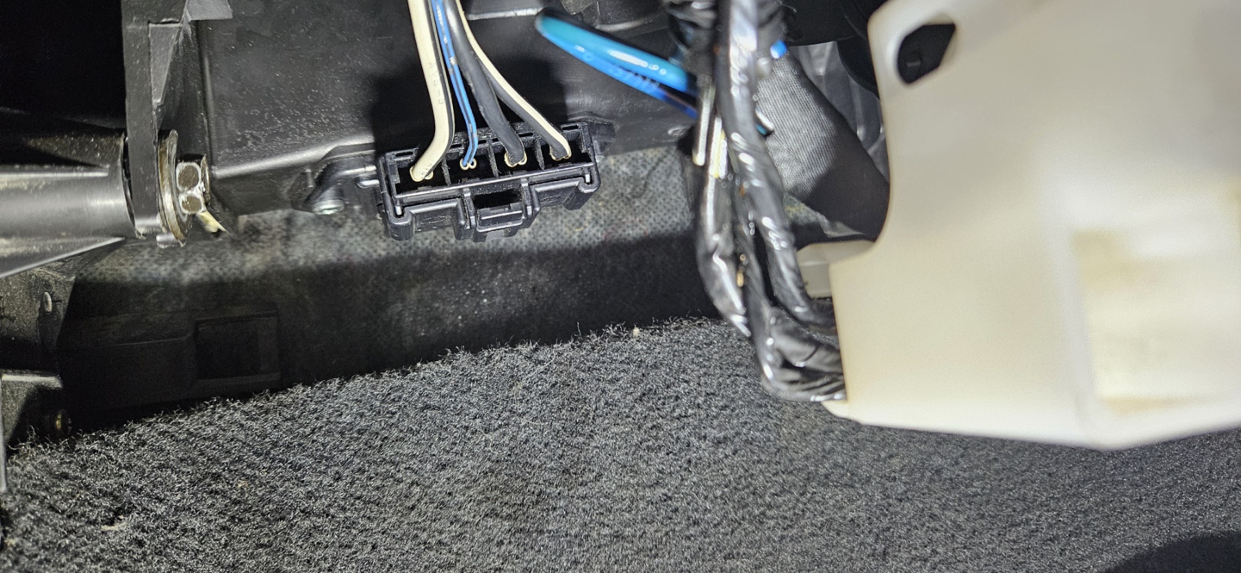

Та да си допълня "сълзите и сополите" по темата:
Смених обувките вчера сутринта. Тресеше когато скалата за силата на вентилатора е под средата.

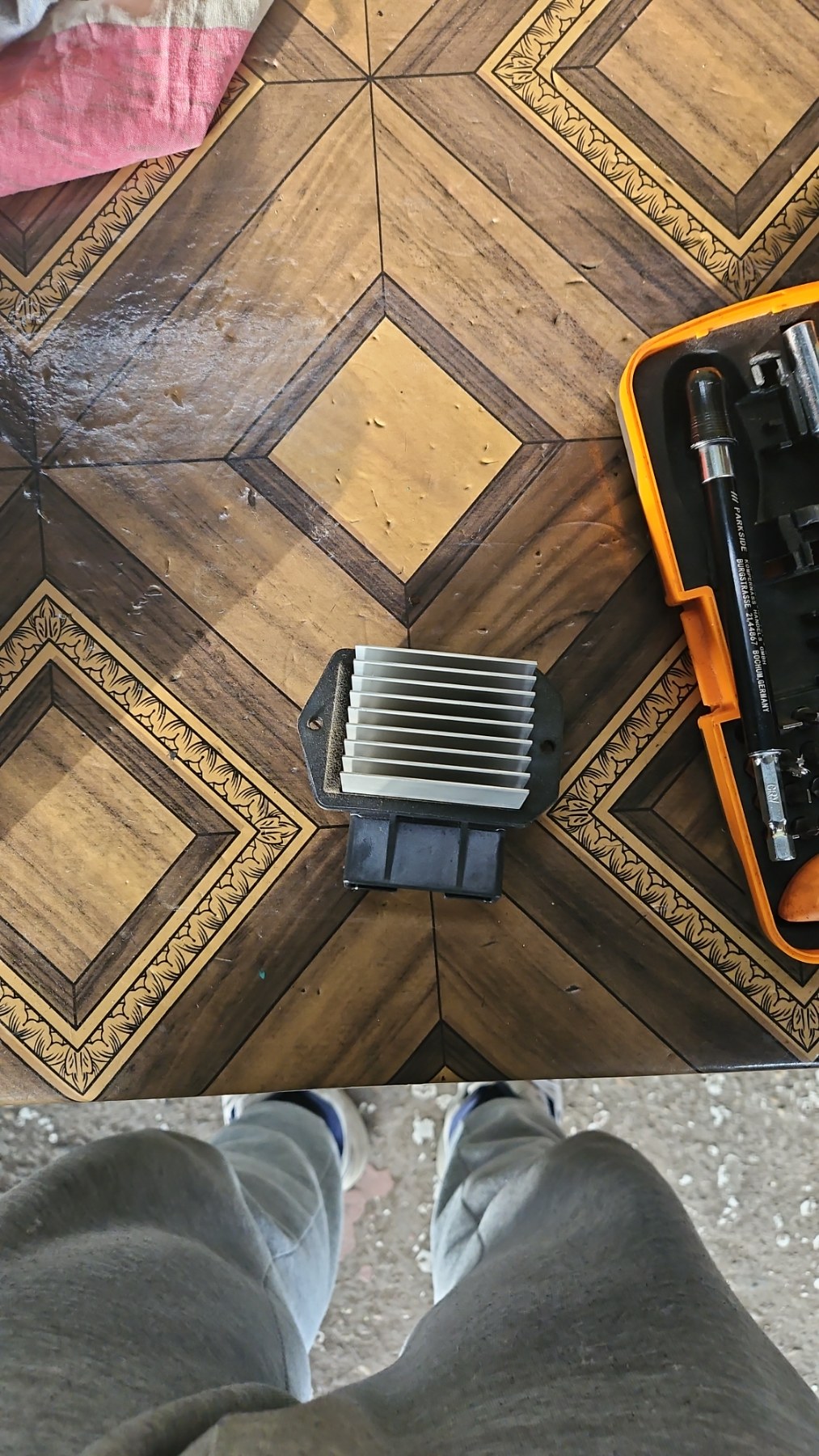

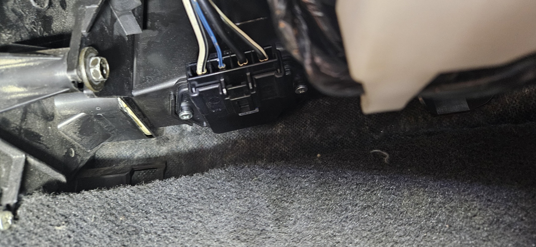

Смених контролера за оборотите на вентилатора на климатика вечерта (87165-13010 - CONTROL, BLOWER MOTOR). Като цяло много трудно успях да я накарам да тресе, но тресе, вече във зоната под "едно деление преди средата", и във половината от случаите като започне да тресе оборотите е склонна да се успокои сама, без да правя нищо.
87165-13010 - CONTROL, BLOWER MOTOR, НЕ ИСКАМ ДА ГО СМЕНЯМ ВЕЧЕ, ДОРИ И ЗА ПАРИ. Някой олигофрен го е тикнал на място в което няма място за отвертка и го е хванал с видии, със кръстата глава. Това гадно нещо се сваля с отвертка с карданче посредата. А можеше да го обърне на 90 градуса, да е на удобно място и да не го залива водата и влагата която навлиза през вентилатора....

Да си продължа тирадата:
- Измих мотора на вентилатора. Беше целия пълен със клей от четките. Нещо като графитна паста.
- Смених четките с нови. Снимката е по-долу, режат се горе-долу през средата.
- Смених кабелите и кербовах нови клеми. Кабелите са 2.5мм².
Ефект имаше - климатика като се раздуха на максимална степен "и ми обръща перчема наопаки". За тресенето - не.
Като цяло напоследък открих че се опитва и да тресе на режим отопление, но пак в близки температури. Не съм следил дали не е от циклите за изсушаване на купето, през диагностика, но факта е че имаше само "стрелка надолу към краката" по отношение на режима на климатика според дисплея.

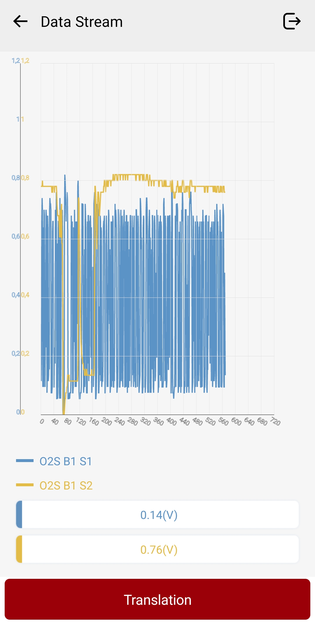

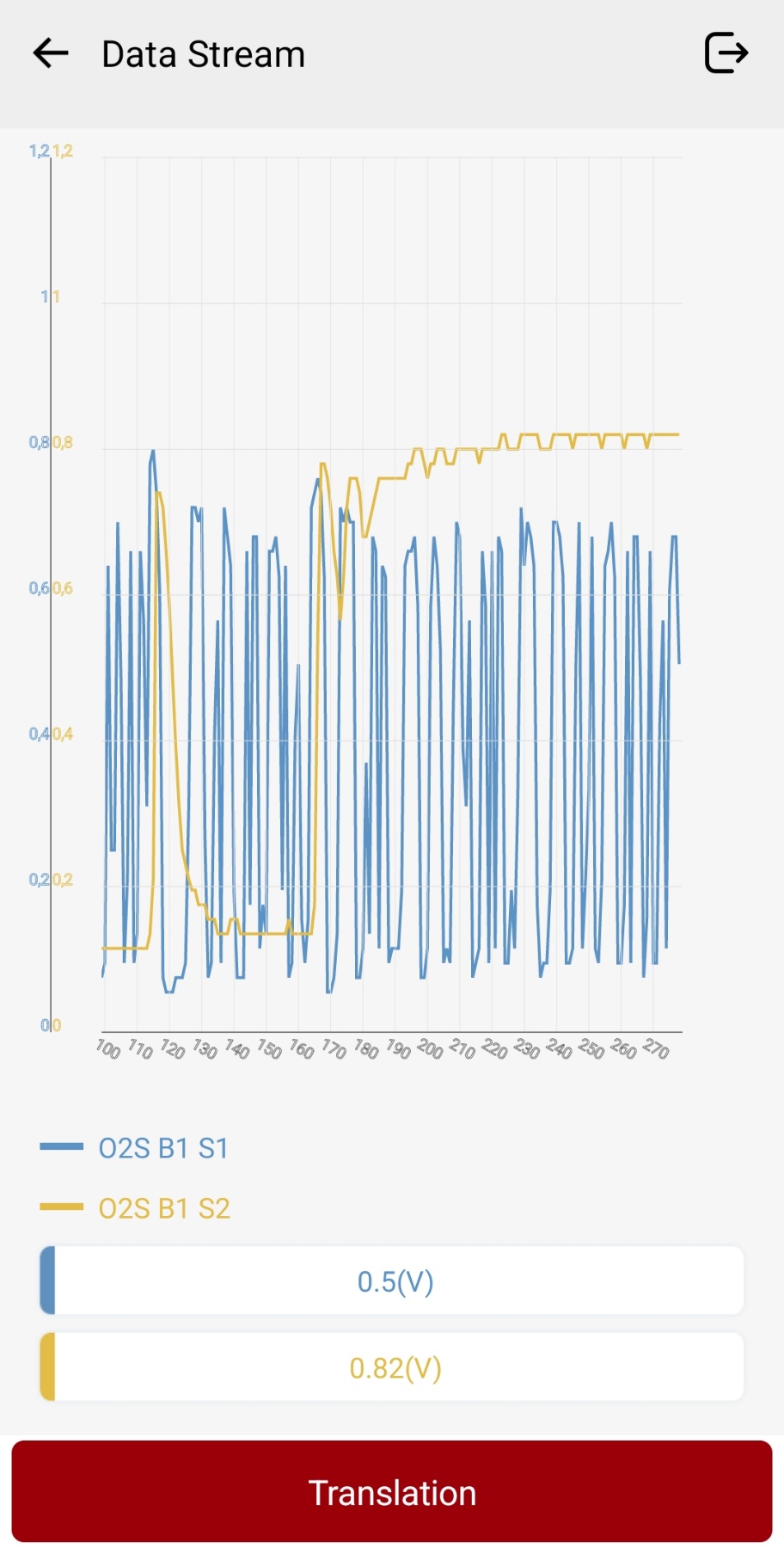

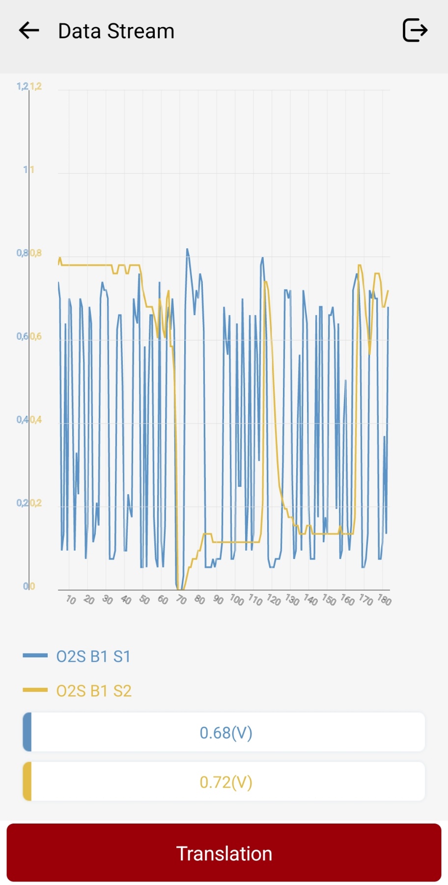

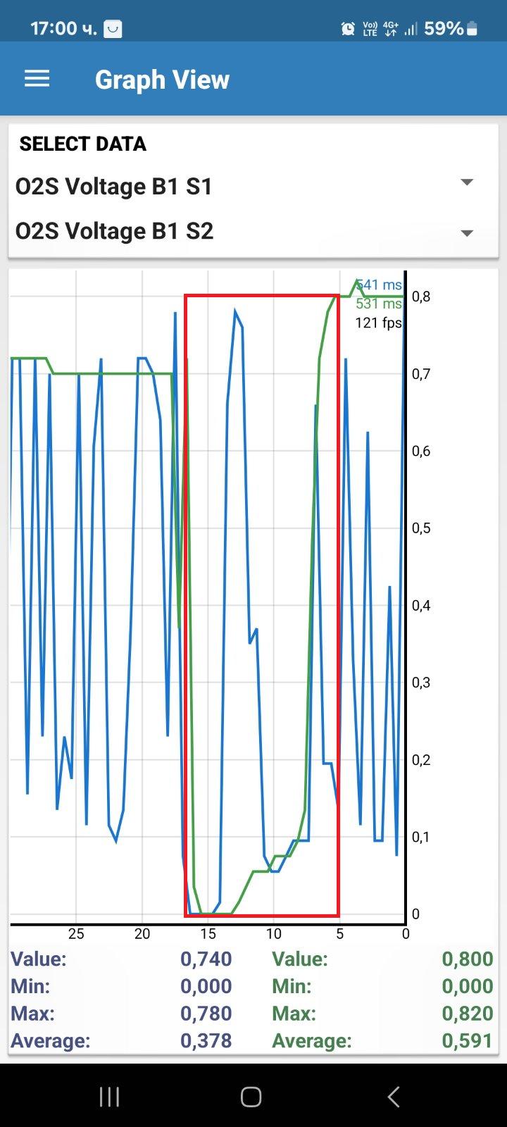

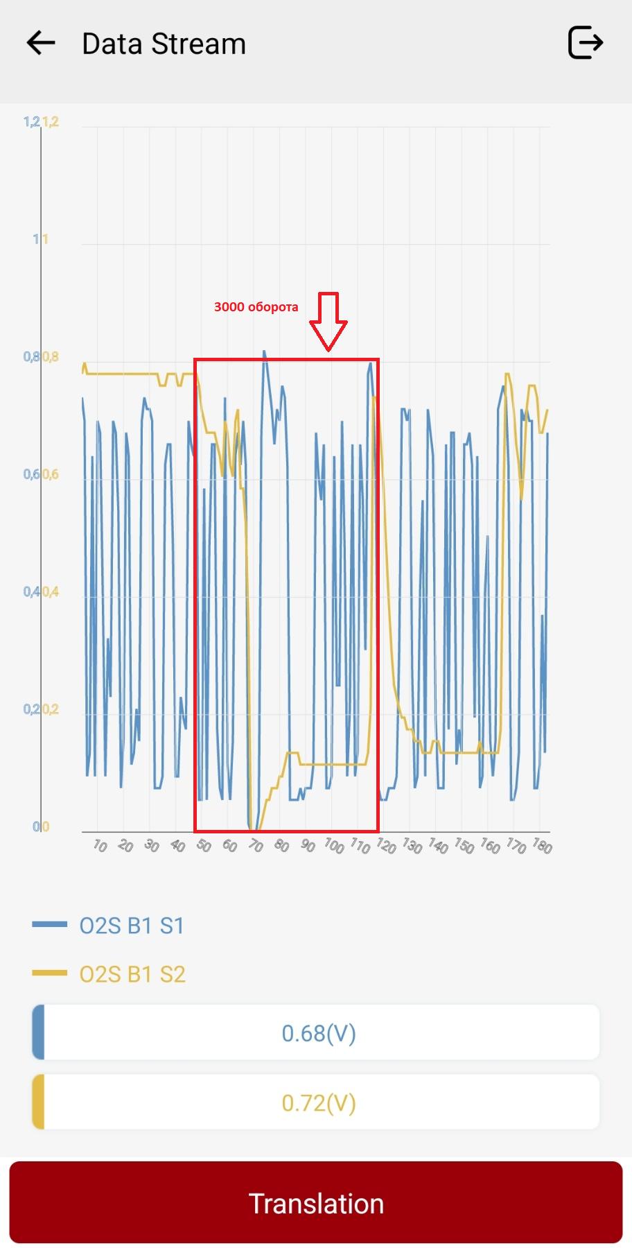

От незнайно къде ми скимна да си пусна графика на волтажите на двете ламбда сонди. Всъщност не е съвсем от незнайно къде - ако я изфорсирам в движение на примерно 3000 оборота, след това почти винаги тресе оборотите, след като я пусна на празен ход. Може и да се заблуждавам, но напоследък май си и понамирисва на бензинец и изгорели газове в купето, когато започне да тресе. Та си мисля за гарнитура на изходящия колектор и евентуално като разглобявам да огледам изгнилата генерация за дупки и недооплътняване преди втората сонда.
Какво направих:
- На загрял двигател я пуснах да работи на празен ход, без консуматори (условно, защото имам фабрични дневни и вентилатора на мотора си се включва периодично да свали температурата).
- Натиснах педала на газта до 3000 оборота и пуснах рязко педала да си се върне на празен ход.
Очаквано втората сонда рязко "потъна" до 0.0-0.1V, обаче според графиката ѝ отне някъде към 2 минути да се върне обратно на началното ниво на волтажа, както си беше на празен ход. Колкото и да е "мързелива" втората ламбда по дефиниция, си мисля че 2 минути без да пипам педала на газта са си много за да се върне на началното си ниво. Освен ако не бъркам или по-вероятно изгорелите газове отварят някоя пора или недооплътняване на изходящия колектор и/или изпускателната генерация в зоната преди втората сонда и след първата. Първата ми изглежда да си работи нормално предвид че си възстанови началното поведение веднага.
Та въпросът е:
"Нормално ли е да отнеме 2 минути на втората ламбда да се върне в началните нива на волтажа си, при условие че началните условия в работата на двигателя са възстановени почти веднага, след промяната?"
Какво направих:
Та въпросът е:

Имам си графика на втората сонда на приятел със същият автомобил. При мен изглежда че ще се сменя (поне) гарнитурата на изходящия колектор. Причините са няколко:
- Преди време намерих 2 гайки и една шпилка на изходящия колектор охлабени. Затегнах ги но вероятно е изгоряла гарнитурата. Дано не са издухани и челата на колектора и изходящия тракт в главата.
- От време на време понамирисва на бензин и газове през парното в купето
- Има сериозна разлика във връщането в обратно състояние на покой на втората сонда, съдейки по линията на волтажа.
Димов е прав че са милисекунди, но това в случая няма голяма тежест, предвид очевидните разлики в графиките.
Първата графика със ограден интервал на 3000 оборота е на другият автмобил. Втората е моята пак със очертан интервал. За втория пад при мен си мисля че май се пусна перката на мотора, та затова не е хванат целия. Логиката е че повишения поток газове "разместват нещо", и после отнема време "нещото да се върне обратно".

Стойностите на напрежението и на двете ти сонди не са в нормалните рамки.
Трябва да са грубо между 0.2-0.8V. На студен двигатек е фиксирана на 0.42V.
При теб на широкополюсната слизат на 0, което е много странно.
Корекцията се стреми да държи λ=1 (обхват за MPI λ = 0,97 – 1,03). Диагностиката показва ли ти нещо подобно?
Предполагам, че си с MAF. Какви са стойностите на LT и ST корекциите?

Грешиш, сервизното ръководство друго казва и за двете граници:
O2S B1 S1 (O2S B1 S1) | Heated oxygen sensor output voltage for bank 1 sensor 1/ Min.: 0 V, Max.: 1.275 V | Driving (50 km/h, 31 mph): 0.1 to 0.9 V
O2S B1 S2 (O2S B1 S2) | Heated oxygen sensor output voltage for bank 1 sensor 1/ Min.: 0 V, Max.: 1.275 V | Driving (50 km/h, 31 mph): 0.1 to 0.9 V
Четиво от сервизното: Късия ми трим по сонда се върти между -0.75% до някъде около почти +3% на празен ход на напълно загрят двигател.
Дългия не мога да му хвана спатиите, че понякога е на много голям минус, понякога стига мисля до +4-5%
Ще видя да пусна наново графики как вървят волтажите на сондите и тримовете им. Макар че на втората трима е безполезен, защото във 100% от времето стои на 99.15% и това е четвъртия мотор на който е такава стойността, и е статична. Визирам 2 коли на познати, една Т22 със същия мотор (и различен компютър че е Евро3) и моята. Другите 3 не тресяха оборотите.
Не знам откъде си смята дългия трим, за късия по спомен директно копираше трима на първата сонда.
За нулата донякъде има логика да е нула, ако реши да гаси директно сондата в момент на сериозно повишаване на оборотите и прехода от CL към OL, или просто спира да я чете. Така или иначе там не ѝ обръща внимание за сместа (мисля).
Но факта е че не само при мен на 3000 оборота е сондите са стигнали до нулеви нива.
Проблемът е че на моята ѝ отнема грубо 4 пъти повече време да се върне в начлното ниво на волтажа от сорта на 0.6-0.8V, спрямо сондата от първата графика която по груби сметки е и на поне 170-180 000 повече пробег от моята.

Гледай колоната Normal condition:
Втората сонда също участва в образуването (адаптацията) на горивовъздушната смес.
SFT е нормален. Какъв е диапазона на LFT?
