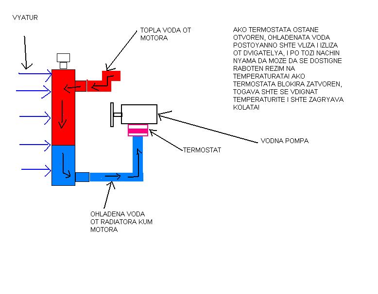

Блгодаря за съвета , но термостата работи щото като работи на място я гледах и си отваря големия кръг когато трябва , и вентилатора си включва , но без пуснато парно. В движение обаче , особено ако пусна парното 1/4. Дали термостата като се повиши налягането не испуска? И защо затваря маркуча след радиатора , а не преди него?

ami nali kato si na mesto ne duha vyatur v radiatora, i se vdiga temperaturata i se vklicuhva perkata da ohlazda, tova neznachi che ti raboti termostata! shtom v dvizenie ne kachva rabotna temperatura, znachi e blokiral otvoren!
termostata spira OHLADENATA voda predi dvigatelya, kogato temperaturata i se kachi do nuznoto nivo, toi otvarya i ohladenata voda vliza v dvigatelya, a toplata izliza prez gorniyat markuch i vliza v radiatora da se ohlazda, prez tova vreme ohladenata voda zatvarya termostata, i take se vurtyat cikul sled cikul, dokato ne se preebe termostata, ne razbiram kakvo ne ti e yasno?! wacko.gif

Е да де това ми е ясно , след като съм минал 15км. слизам и проверябам излизащия маркуч от радиатора а той е ледено студен. Ако не работеше термостата щеше да е стоплил колкото са стоплили двигателя и радиатора Нали така? Освен това като я пусна поенерция щеше да се понижи и темературата на двигателя , а тя си стои постоянна. освен това на място загрява за 10-15 мин.

abe shtom ti e studen markucha znachi kakto kaza punki termostata e zapecnal na otvoren i taka markuchite vsichkite shte sa vinagi studeni !!!!
poneje veche ima samo edin cikul, razbish li? radiator dvigatel radiator dvigatel i markuchite vinagi sha sa studeni....

SESKO написа:Е да де това ми е ясно , след като съм минал 15км. слизам и проверябам излизащия маркуч от радиатора а той е ледено студен. Ако не работеше термостата щеше да е стоплил колкото са стоплили двигателя и радиатора Нали така? Освен това като я пусна поенерция щеше да се понижи и темературата на двигателя , а тя си стои постоянна. освен това на място загрява за 10-15 мин.
abe chovek, kak da zagree vodata i markuchite kogato tya postoyanno se vurti i se ohlazda v radiatora?
termostata nali tochno za tova e postaven, da spira ohladenata voda za da moze drugata da se zagree i chak togava da pusne studenata!
ne vinagi niskite oboroti pomagat za ohlazdane, zashtot togava vodata ne se vurti tolkova burzo, shtot pompata se vurti po-bavno, no tova stava pri polu-otvoren, ili zatvoren termostat (kogato blokira na tezi pozicii).
chakai sega shte ti narisuvam shema, za da razberesh! :thumbsup:

^ Ti li risuva tazi diagrama? Mnooo e iaka :thumbsup: wink.gif ne vijdam kak niakoi moje da ima vuprosi sled tozi cveten otgovor!! wink.gif
