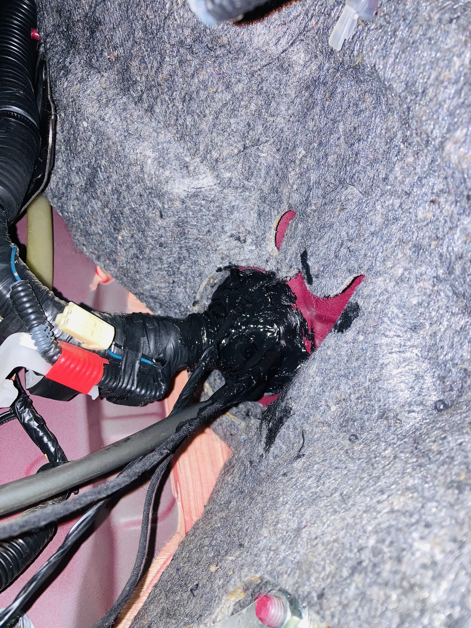

Отвътре. Трудно е. Отвън няма достъп. Но не се хващай много за моите писания, защото според мен са частен случай от некадърен монтаж на газова уредба. Ще потърся снимка как го "наклепах"...
П.П.: Намерих една снимка:
- IMG_6356.jpg (1.68 MiB) Преглеждано 4496 пъти

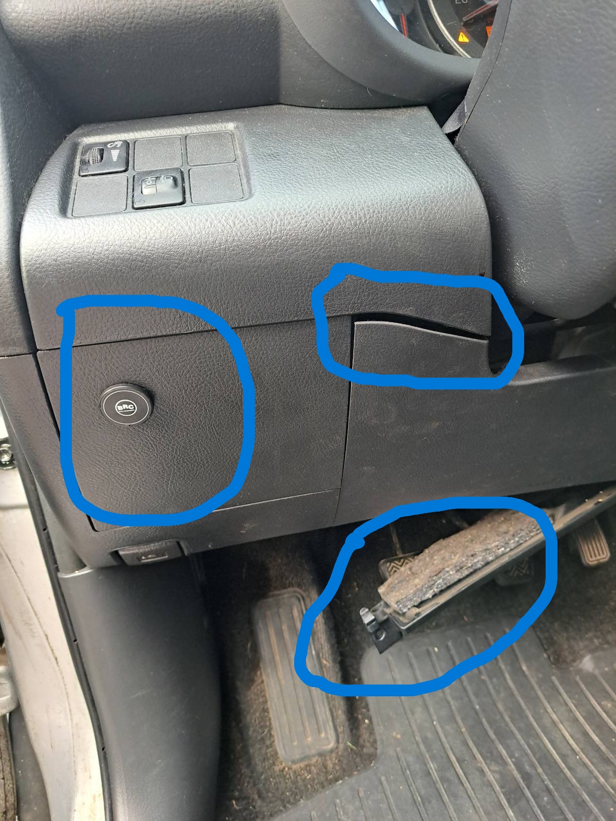

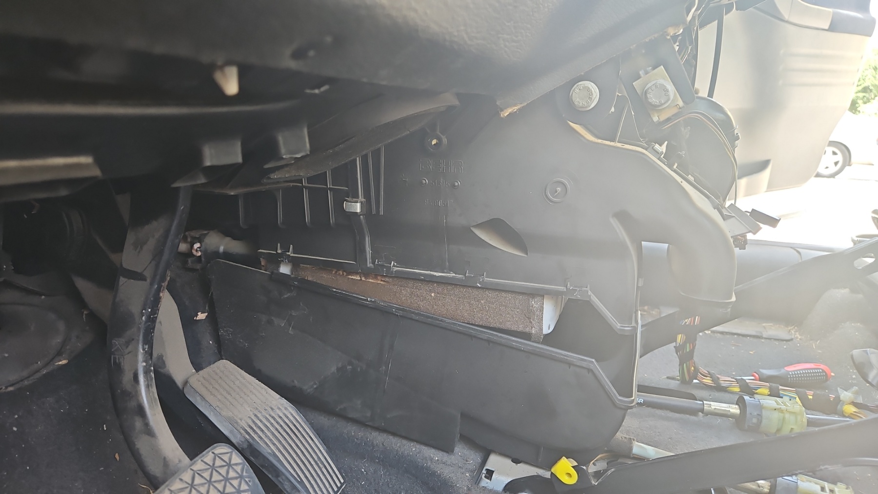

Ъпдейт и прясна информация относно Тойота Уотър Челиндж. Тук заваля проливен дъжд за около 2 часа и в мен се надигна чувството след, като намаля да ида и да отворя шофьорската врата на равЧИКА, резултатът е видим на Снимка 1
- Снимка 1.jpg (327.4 KiB) Преглеждано 4380 пъти
При което ме заболя глава

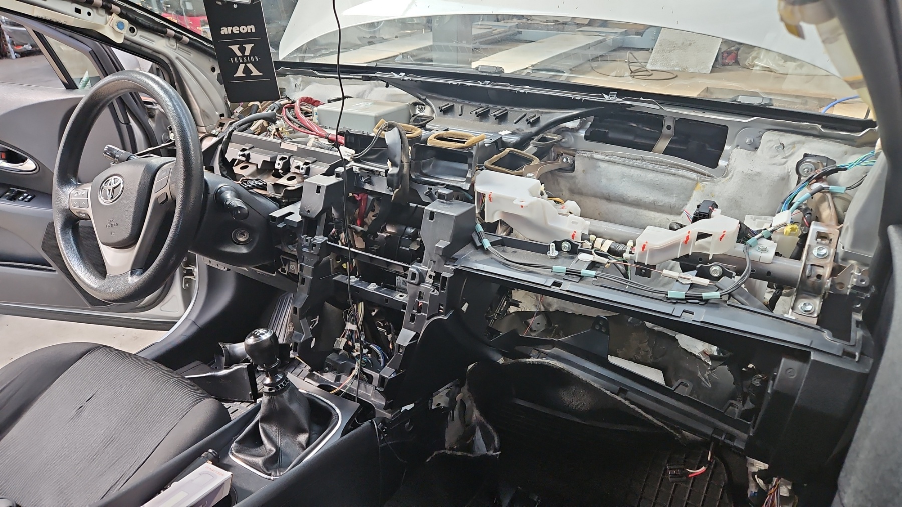

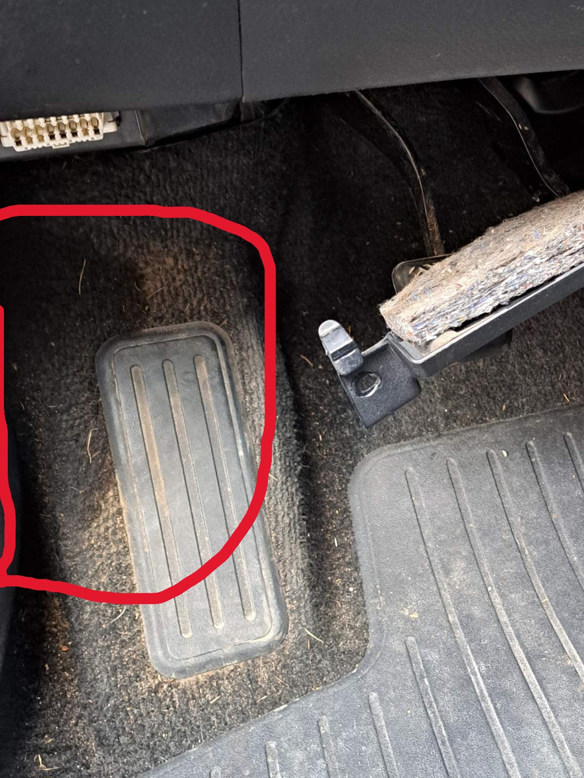

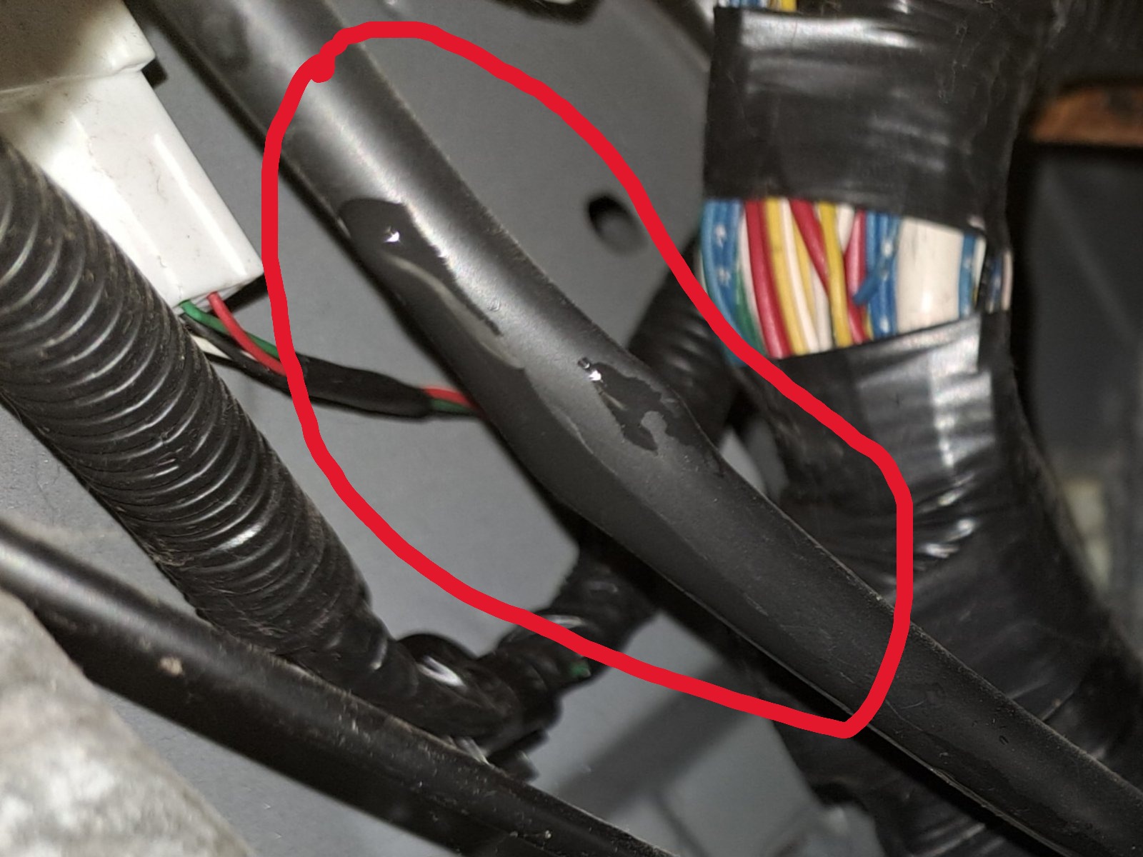

На снимки 2 и 3 съм очертал капките по една гумена шлаухка, която не разбрах откъде идва и къде отива, но си личи, че капките са паднали върху нея
- Снимка 2.jpg (250.68 KiB) Преглеждано 4380 пъти
- Симка 3.jpg (298.18 KiB) Преглеждано 4380 пъти

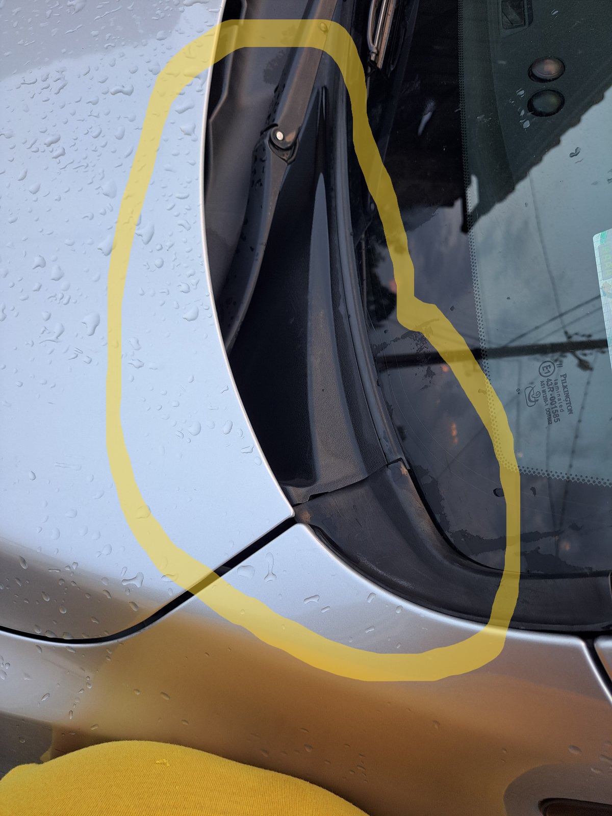

Започнах да се опитвам да свалям пластмасите с цел да си осигуря достъп и по-добра видимост , намиращи се точно под волана, свалих най-долната (увисналата), а тази голямата между най-долната и волана не успях (на нея има надпис knee airbag), откопчах само левия и десния и край и до там, нещо много яко я държи в центъра и не посмях да напъвам повече. Нямам идея и как да сваля пластмасата на която е монтирано ключето за газта.Всичко това съм оградил на 3 места на Снимка 4
- Снимка 4.jpg (343.38 KiB) Преглеждано 4380 пъти

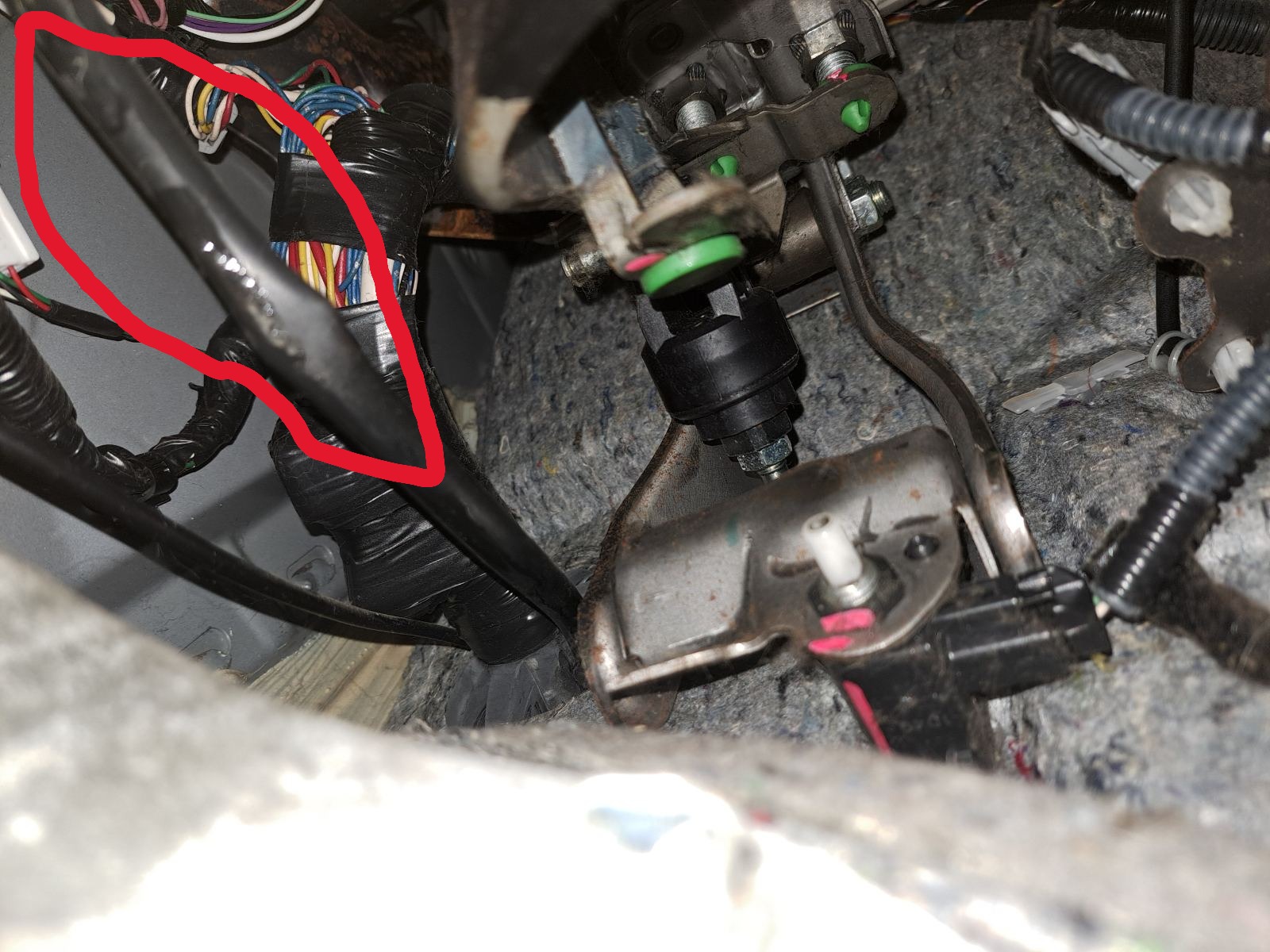

На снимка 5 с жълт цвят съм показал къде поливам с едно 3 литрово шише, ама изведнъж и рязко цялото количество.
- Снимка 5.jpg (266.87 KiB) Преглеждано 4380 пъти
Поливам в долния ляв ъгъл на кората на чистачките пластмасовата, както и в гнездото на чистачката откъм шофьора, повторих процедурата 3 пъти и какво установих.
изливам тубата с вода - водата започва да изтича през левия дренаж на Хасфалта, но след като свършат 3-те литра, отварям вратата и си пъхам ръката вътре и нагоре наляво над педала на съединителя нагоре по диагонал в тази посока и усещам как ми капват на ръката 2-3-4 капки и спира, не ми достига дължина обаче за да бръкна до горе и да напипам точно откъде капе, повтарям процедурата и пак същия проблем - усещам капки по ръката си 2-3 са, но при проливен дъжд вероятно са доста повече или с други думи - потокът вода от тубата се "разпределя" и от 3-те литра 99.7% изтичат през дренажа, другите 0.3% в купето, но понеже няам достъп да видя не е ясно дали идва от шлауфката на проводниците за ключето на газта или от друго място.
Колата ще отиде на друг майстор-мераклия (трябва само да го намеря), но ме притеснява, че тия капки падат върху проводници, букси, вероятно и някой електронен модул там, знам ли какво има, тта да не би просто да не успея да запаля на сутринта...........
Ако успея да махна всичките пластмаси да се "оголи" мястото ще купя ка плюс де и ще затапя всички възможни отвори там пък да става каквото ще, ще потърся и в ютюб как се демонтират всичките пластмаси там под кормилото..........
Та това е към момента - за съжаление проблема остава.

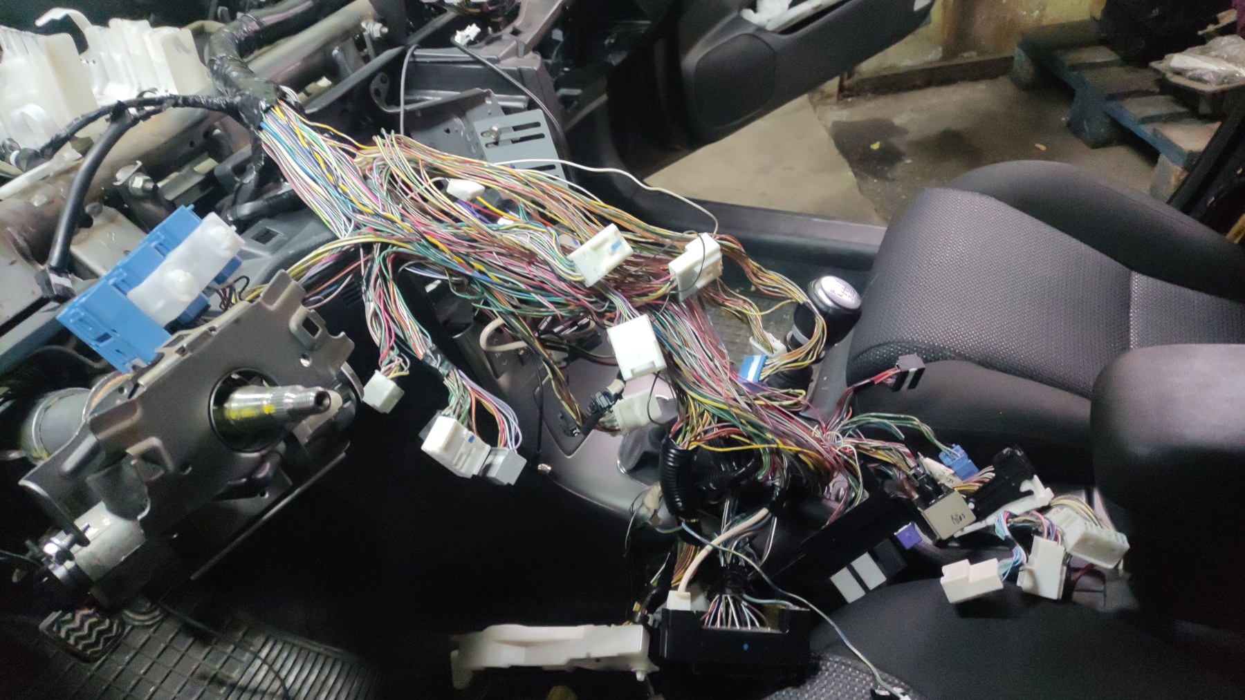

Ето ти извадени почти всички снопове на инсталация от Авенсис Т25, които са под таблото:
Моята "лична жертва":

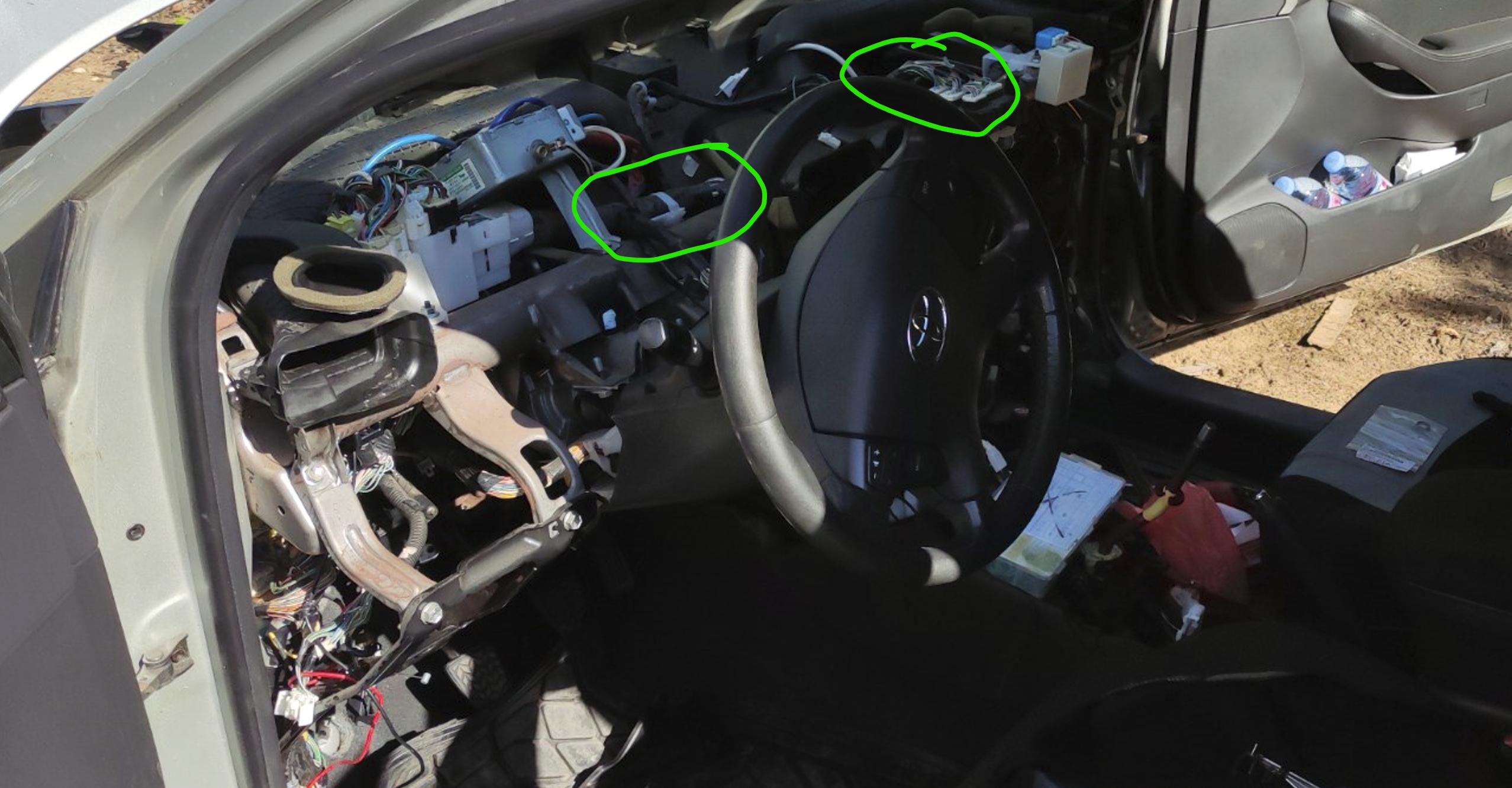

Друга "жертва Т25" със запалена инсталация на колега от форума (отремонтирана е преди близо 2 години вече):
- 0-02-05-f557764117d9a33948780c190b24e39cce9f39da4e086001329b4173634cb4ac_958c9ee4_1700408869.jpg (392.34 KiB) Преглеждано 4199 пъти

Това е каквото намерих из архива със мултимедията на Viber-a ми. Ако се разровя в големия архив ще намеря още. Там където не се очаква да има триене или лоши атмосферни условия - няма нито гофрирана тръба, нито винилено фолио.
Където мърдат кабелите обиконовено са опаковани с найлоново/винилово фолио или с изолирбанд на дебел слой.
