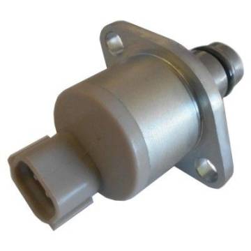

Мнение от Djani » 25 Фев 2025 08:32
Scv клапан
Scv клапан
Scv Denso
Scv Denso
Кой от двата да купя. Тойота корола версо 2.2 136кс.

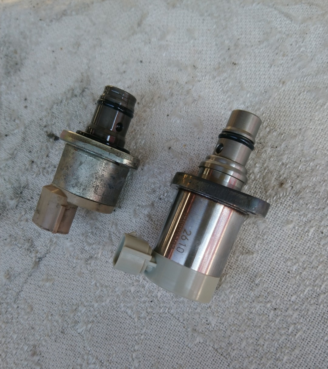

Djani написа: ↑25 Фев 2025 08:32 Кой от двата да купя. Тойота корола версо 2.2 136кс.
Определено по-дългия. Той е по-новото, подобрено поколение. Макар че и късия трябва да издържи поне 100К според мен. Стария ми издържа 200К.
Ако го сменя техник, той ще знае как да сглоби новия клапан. Ако го сменяш сам, дай сигнал, ще ти обясня набързо как се сглобява. wink.gif Не е сложна смяната, аз си го смених сам. Но пък и не е съвсем елементарна :whistle:

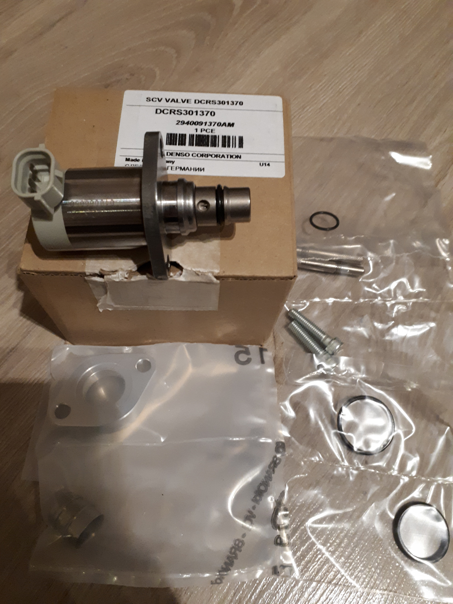

Мнение от Djani » 25 Фев 2025 12:40
Благодаря, ще поръчам новия клапан с адаптер и мисля да го сменя сам, вадил съм стария за почистване, но помощ винаги ще ми е от полза.

Мнение от Djani » 25 Фев 2025 15:03
Новият клапан с адаптер Denso е на цена 300-330лв. в някои сайтове онлайн с 1 година гаранция. След монтажа ще споделя резултата за информация.

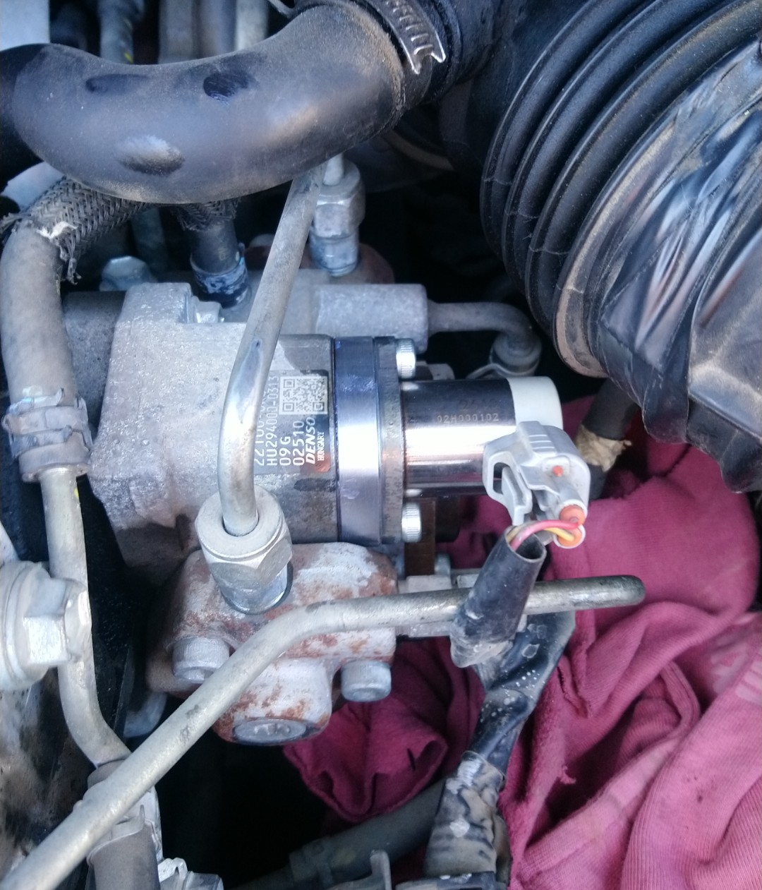

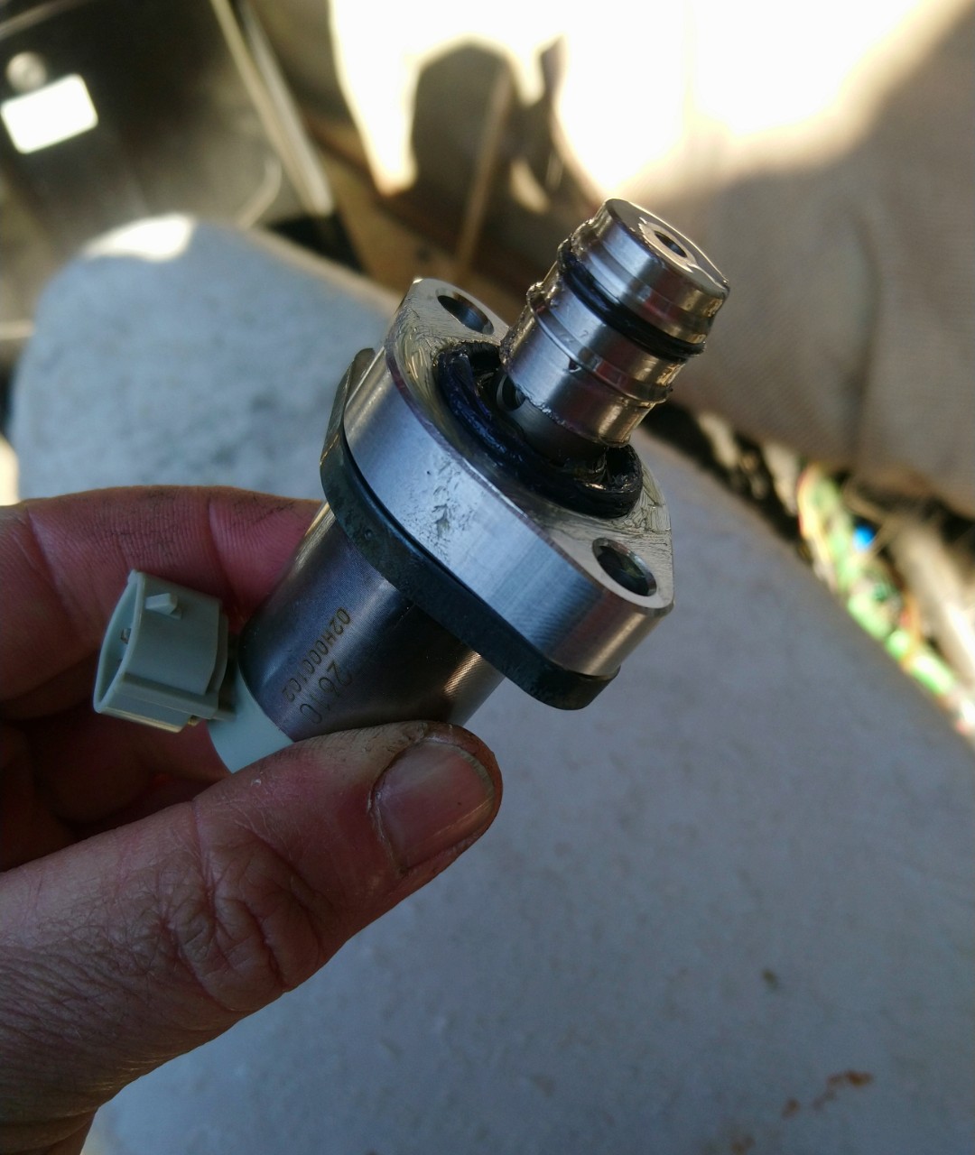

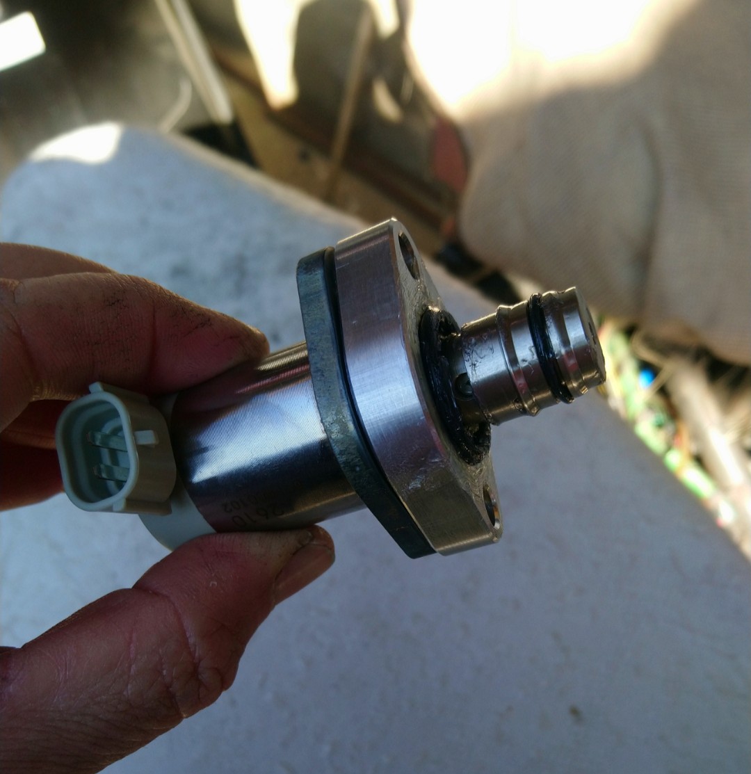

Мнение от Тинк » 25 Фев 2025 16:57
Djani написа: ↑25 Фев 2025 15:03 Новият клапан с адаптер Denso е на цена 300-330лв. в някои сайтове онлайн с 1 година гаранция. След монтажа ще споделя резултата за информация.
Ето ти инструкции как се сглобява. Трябва ти само малко грес и инструменти. Гледай да не объркаш в коя посока се слага планката и уплътненията съответно върху нея. Сигурно ще се наложи да разцепиш малко кабелния сноп, защото новия клапан е по-дълъг и буксата е завъртяна в друга посока. Чакаме резултата. :D
