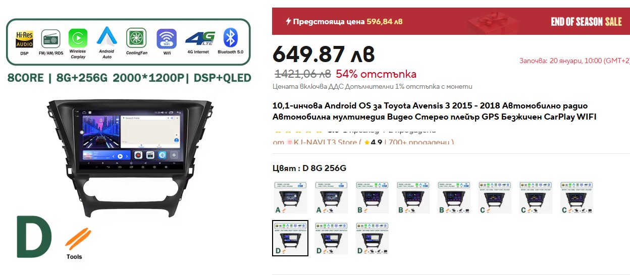

Потърси в Aliexpress, цените там са от 20-50% по-ниски отколкото в България. Аз си купих преди 2 години - "Vtopek" 10.1" 4G DSP 2din Android 11.0 Car Radio Multimidia Video Player Navigation GPS For Toyota RAV4 RAV 4 2012-2018 и съм
многo доволен. Никакви проблеми досега. Виж тук

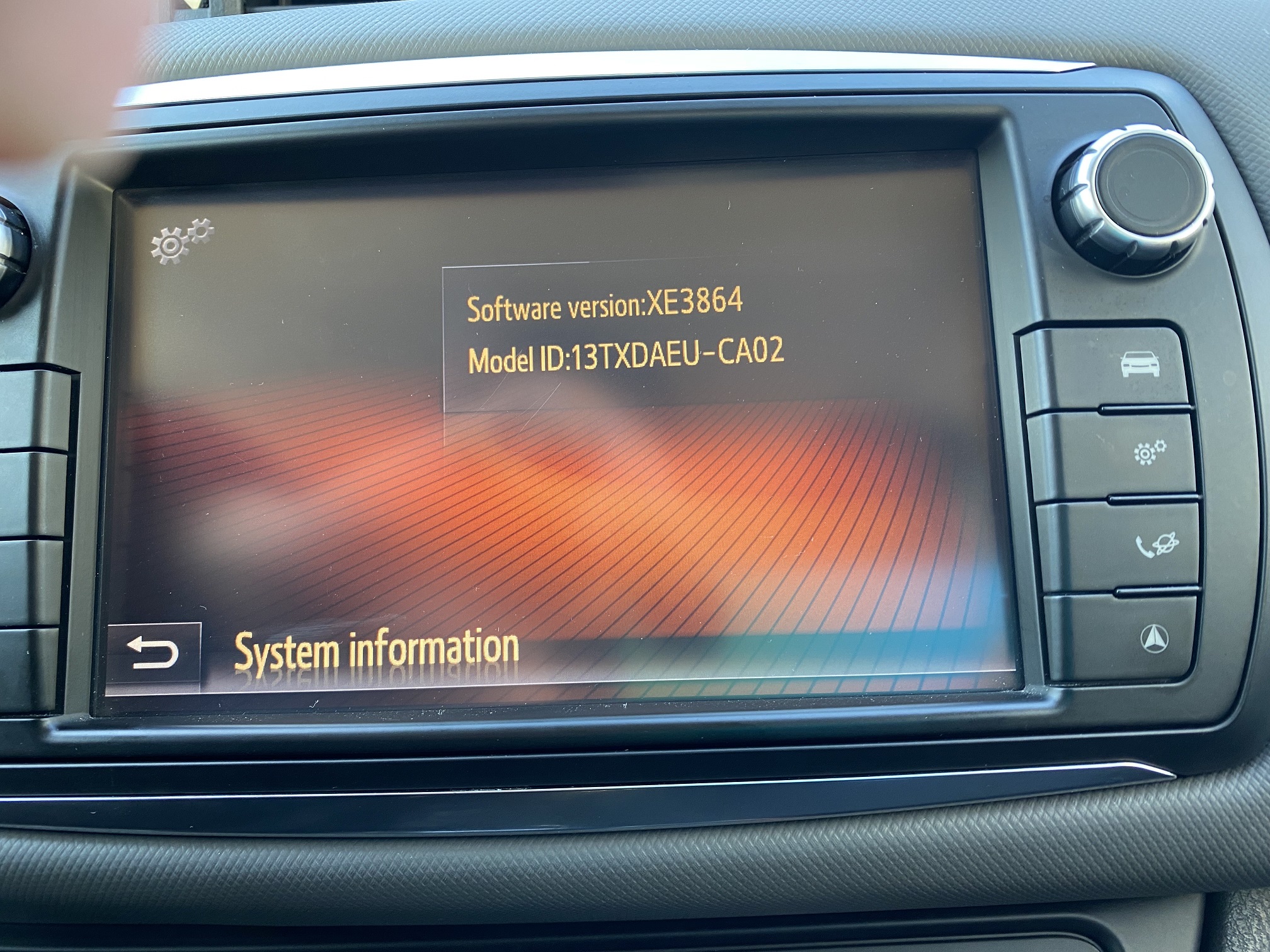

скоро взехме ярис 2015 с тъч2, оказа се, че е без навигация. Имам намерение да сложа таква, но не зная до колко това е възможно. По VIN на колата излиза че съм с тази мултимедия 861400D100
1. Мога ли да сложа навигационен модул, като си интегрирам и кабелите + GPS антената от друг ярис?
2. В случай на невъзможност при т.1, може ли, да се добави някакъв кар плей модул? С iOS съм.
Благодаря предварително

1. Можеш, ама какъв ще е смисъла?
2. Можеш, ама имаш лимити
Преди време и аз бях в същата дилема и си реших проблема генерално с една хубава стойка за телефона, която ползвам когато ми е необходимо

Трябва да може, но гледай да вземеш всички кабели от донора и GPS антената.Gladiator_BG написа: ↑13 Фев 2025 13:08 Мога ли да сложа навигационен модул, като си интегрирам и кабелите + GPS антената от друг ярис?
86840-02013/86840-0W012/, може и от друг автомобил освен Ярис.

Мерак... автомобила ще се кара 95% само в града и вероятно няма да е нужно, но ако мога да го добавя като глезотийка, защо пък не
Благодаря! Видях, че има много хибриди за части. Вероятно няма да е проблем ако ползвам такъв модул с инсталацията към него от хибрид?

Тъй де, мерак, ама после какво ще я правиш тази навигация, която даже не можеш да ъпдейтнеш, без да платих сериозна сума за това?Gladiator_BG написа: ↑13 Фев 2025 13:35 Мерак... автомобила ще се кара 95% само в града и вероятно няма да е нужно, но ако мога да го добавя като глезотийка, защо пък не
Отделно, тази навигация не е онлайн
