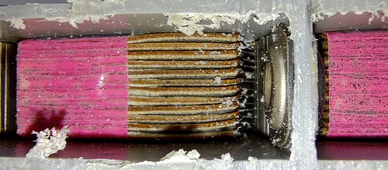

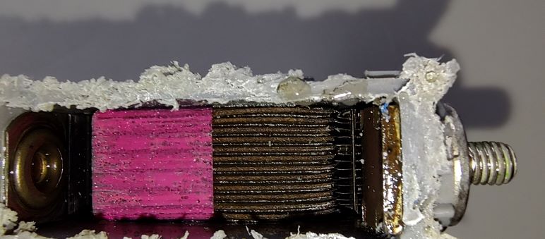

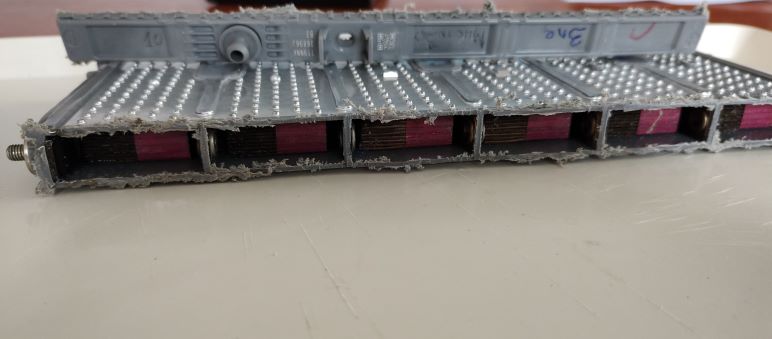

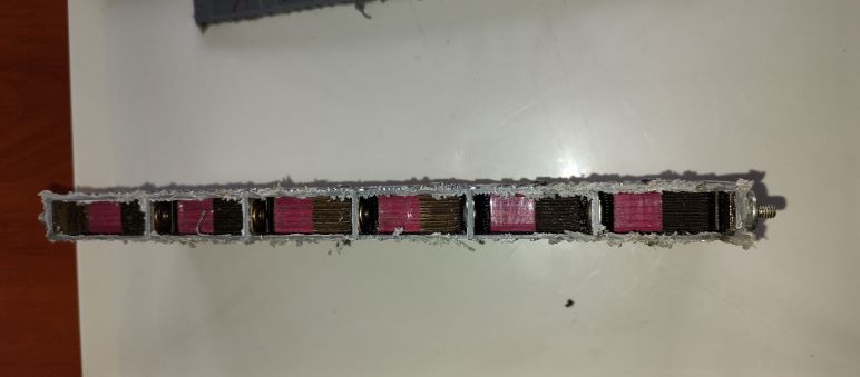

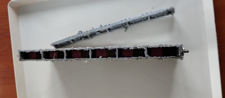

Реших да отрежа една батерия ,и да видя какво се случва..
0.jpg[/attachment [attachment=2]2.jpg
Ами много малко "хидрид' :
В първата клетка има осезаема влага.
В четвърта всичко е сухо,сух налеп.
Последно промяна от Митхат на 21 Яну 2023 19:05, променено общо 2 пъти.

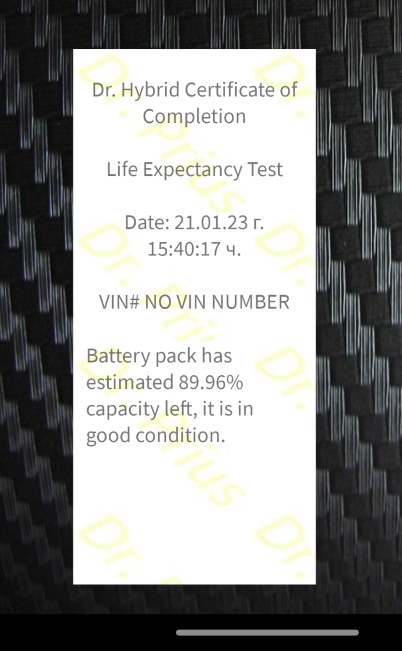

Яриса със сменена батерия даде добър резултат на теста.

Мнение от Lwerewolf » 22 Яну 2023 00:07
Пиши преди да решиш да правиш такива неща. В момента имаш тотално неизползваем модул. Принципно разни хора са правели доста културни пробиви на правилните места и им се е получавало рехидратирането.
