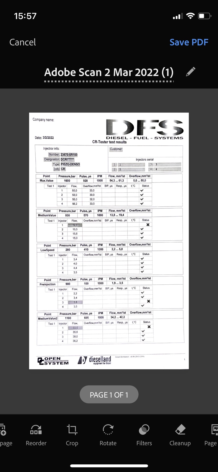

Това са данните от дюзите .... dry.gif дали от моите обаче, не знам как да разбера , този от проверката сега му ги пратил след като го накарах да го набере и да му каже, че няма да му платя за нещата
gena_bs
Мнения: 2268
Автомобил: служебен
Благодарил/а: 654 пъти
Голяма драма с Авенсис Т27 2.2 Dcat - трудно пали
Мнение от gena_bs » 02 Мар 2022 17:22
Няма как да разбереш, защото не са написани серийните номера на тестваните дюзи.
Това за мен е един хвърчащ лист от 3/2/22. Дали това е 3 февруари или 2 март зависи какъв формат е зададен на стенда.

bonev написа: ↑02 Мар 2022 16:49 Това са данните от дюзите .... dry.gif дали от моите обаче, не знам как да разбера , този от проверката сега му ги пратил след като го накарах да го набере и да му каже, че няма да му платя за нещата
Всъщност сега погледнах номера на дюзите от уж проверката - като се разровя съответстват на двигателя 126 к.с. , а моите, които са сменявани преди 60 000 км, са с номер 295900-0170 guns.gif
Мнения: 5969
Мнение от mapamop » 10 Мар 2022 10:41
bonev написа: ↑10 Мар 2022 10:19уж проверката
Което води до идеята че или листа не е от вашите дюзи или ако все пак са били вашите, са тествани по грешен алгоритъм и затова са и хиксовете на тестовете.

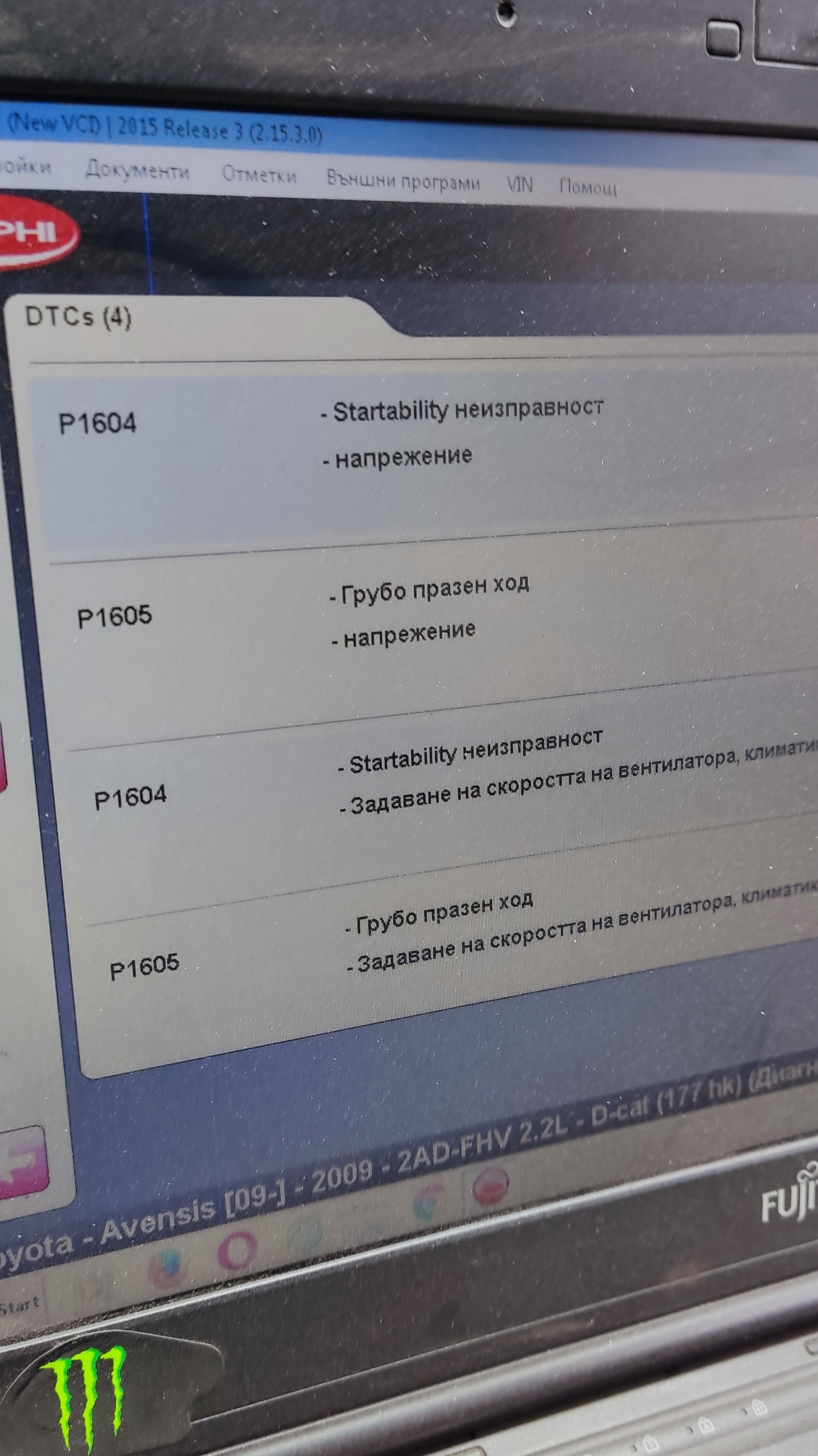

Отидох днес, но майстора го нямаше. Накарах чирака да я вържем да видя какви грешки излизат и показа това. 3 пъти опита да я запали, два със спрей и при последния нещо изтрака и викам повече никакви опити. В понеделник майстора ще дойде и ... guns.gif
Мнения: 7612
Мнение от Akima » 11 Мар 2022 17:53
Започнете да правите диагностика с Toyota Techstream.
Във вашата кола няма нищо произведено от Делфи...
