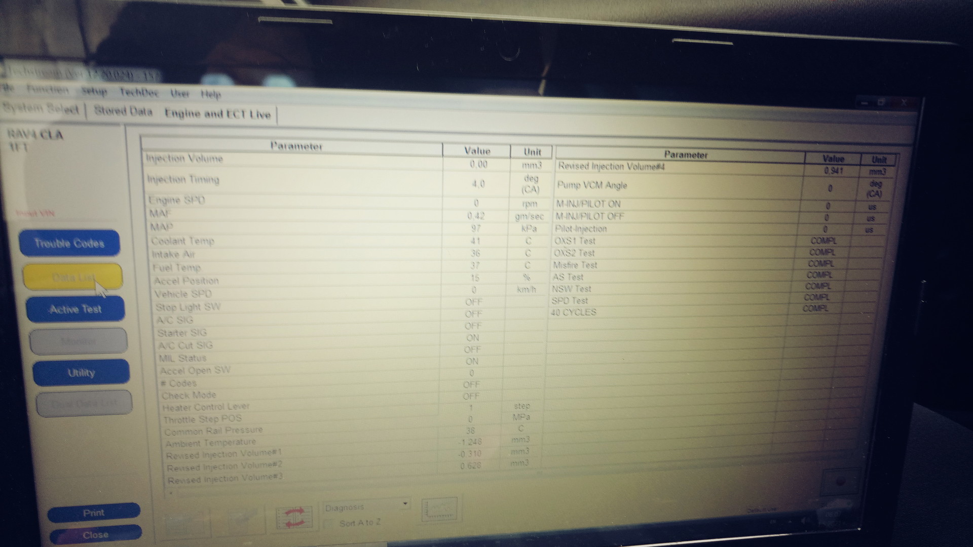

След прочистване кенефо-тойотата отказа да пали :) , бях на наклон и я пуснах на 3та около километър след като въртя на 3та 1км запали, пак се качих на високо изфорсирах я на макс и загасна и пак не палеше и пак я пуснах надолу. Сега на празен ход вече вдига всички обороти, но на пътя пак спира на 4200.
Налягането варира от 38 мегапаскала на 900 оборота до 100 мегапаскала на празен ход на 5000 оборота
сега пали и върви като преди само на празен ход стига до червено вече.
Смених СВЦ винтилите не се промени нищо mad.gif да и дюзите са добре

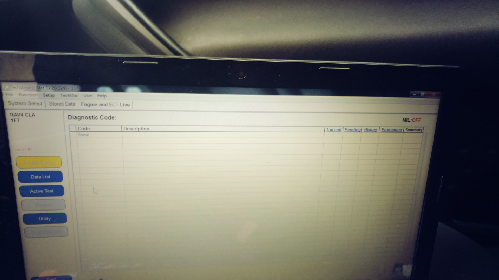

тойотата е на реални 150 000 км, скоростите са почти заминали, рейката издава звуци, счупи пружина от спящ полицай, двигателя не пали, а като вървеше друсаше и скърцаше, няма грешки в компа.въобще не е качеството което очаквах thumbdown.gif
това показва worthy.gif Техстрийм диагностиката на дилърско ниво

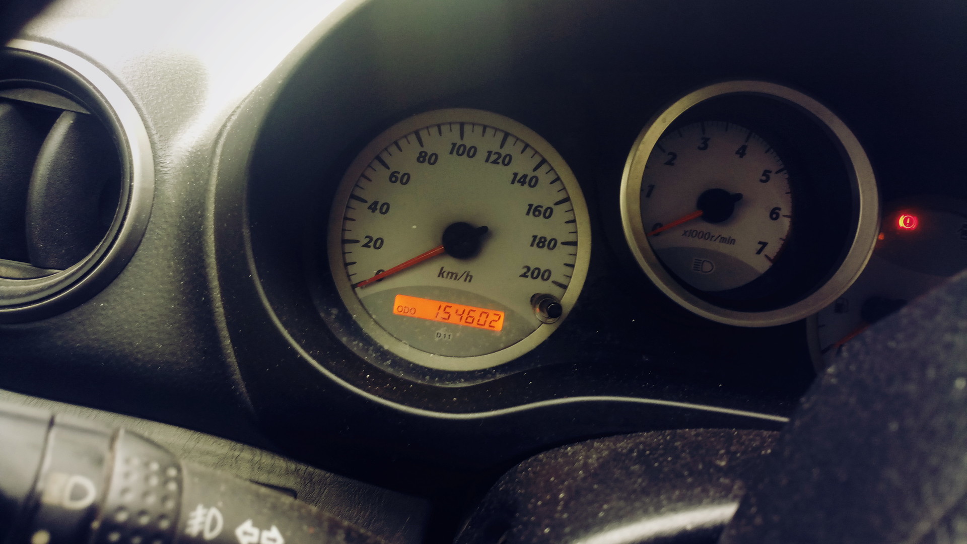

да колата е на 150 000 км

Километрите са реални само ако си единствен собственик.
Рав4 д4д забива на 3500 оборота 2004г.
Мнение от Kiki » 01 Май 2021 20:53
toyota777 написа: ↑01 Май 2021 17:55 да колата е на 150 000 км
Тази кола на 17 г. не е на 156 000 км. Върнати са поне още толкова, да не кажа още два пъти по толкова. Карал съм кола с такъв двигател. Железен е, ако се поддържа по правилата.
