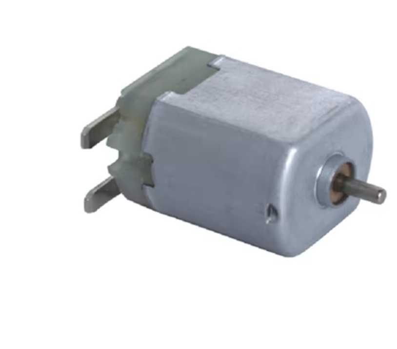

Нещо такова ли е?

memorex написа: ↑19 Фев 2025 20:08 Нещо такова ли е?
Оригиналното може би ... китайското - не! Двете шпилки на това от снимката вероятно са запоени за моторчето, докато при китаеца са запоени на платката и се "нанизват" в моторчето. Реално в моторчето има две дупки и контакта с намотката му става вътре в корпуса.

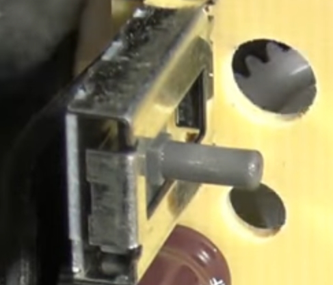

Също и някой да ми каже това какъв елемент е ?
Питам за да зная а не изпитвам

memorex написа: ↑19 Фев 2025 20:18Питам
На мен ми прилича на плъзгащ се ключ

memorex написа: ↑19 Фев 2025 20:18 Също и някой да ми каже това какъв елемент е ?
Съдейки по разглобеното моторче и следвайки логиката, би трябвало да е плъзгач, отговарящ на процентното съотношение на регулиращия фиксатор. Вероятно чрез неговите стойности и волтажа от контролното напрежение (средния пин на буксата) се изчислява, каква е височината на рефлектора при автомобили с Headlight Levelling Technologies
