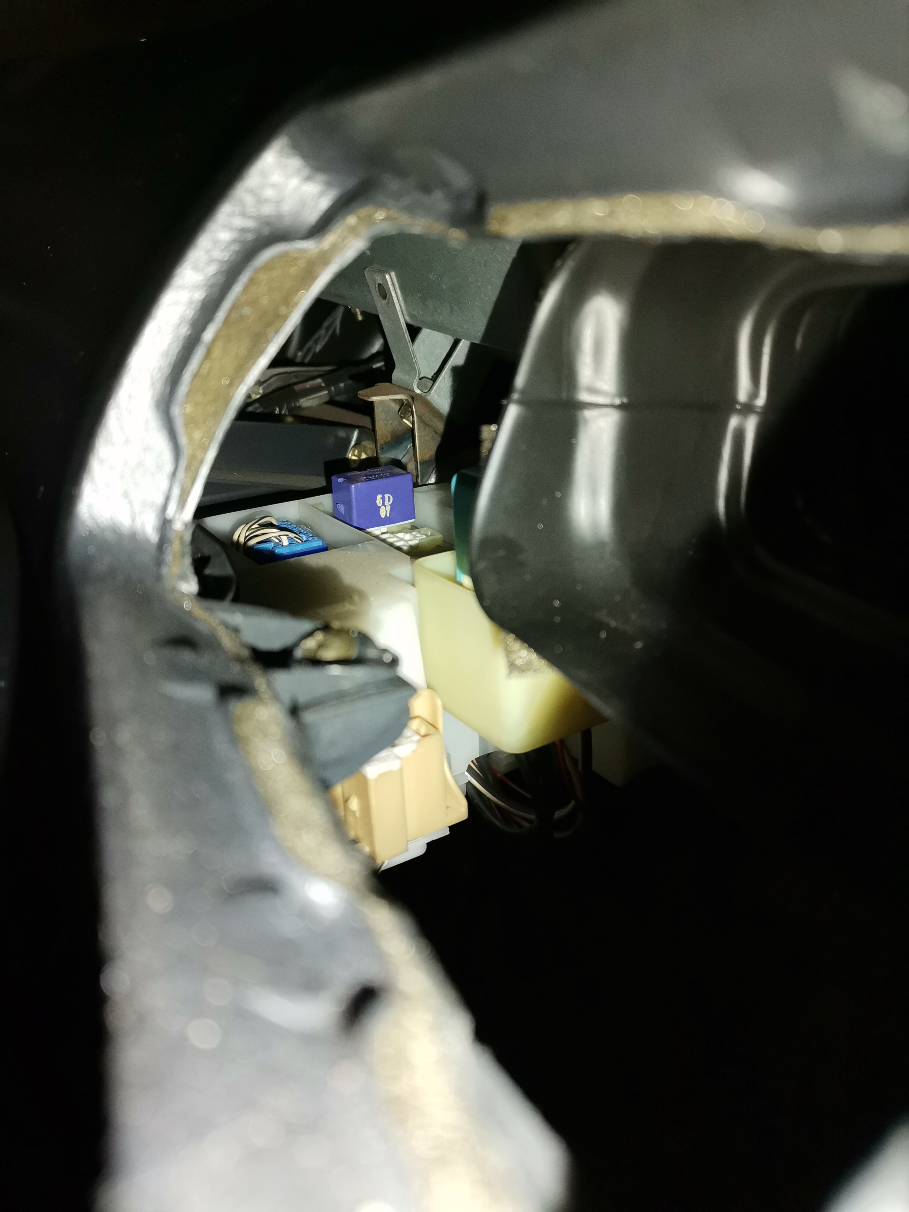

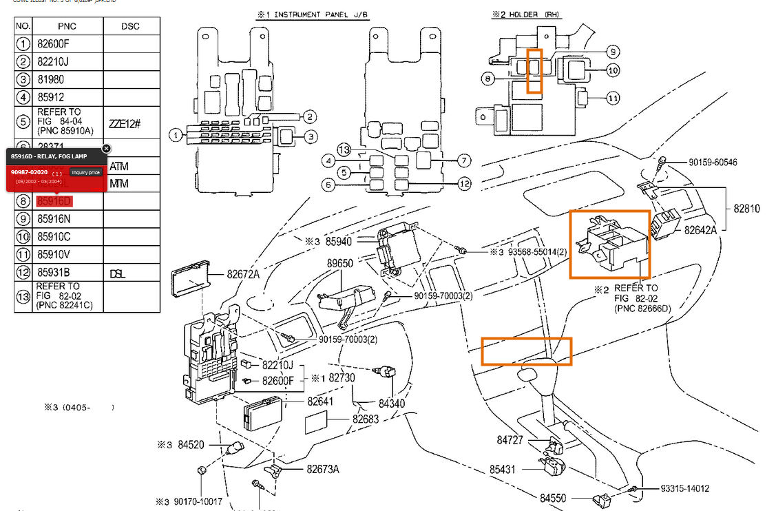

Да моя грешка. Релето се намира някъде зад панела на климатика:

Колеги здравейте мога вече да се похваля с поставени халогени на моята Тойота корола 2002 г.
Благодаря на всички за съветите и на gimara за снимката къде точно се намира просволутото реле. Благодаря ти bow.gif bow.gif :thumbsup:
Ето малко снимков материал къде да търсят тругите колеги ако искат като мен да си сложат халогени за мъгла.

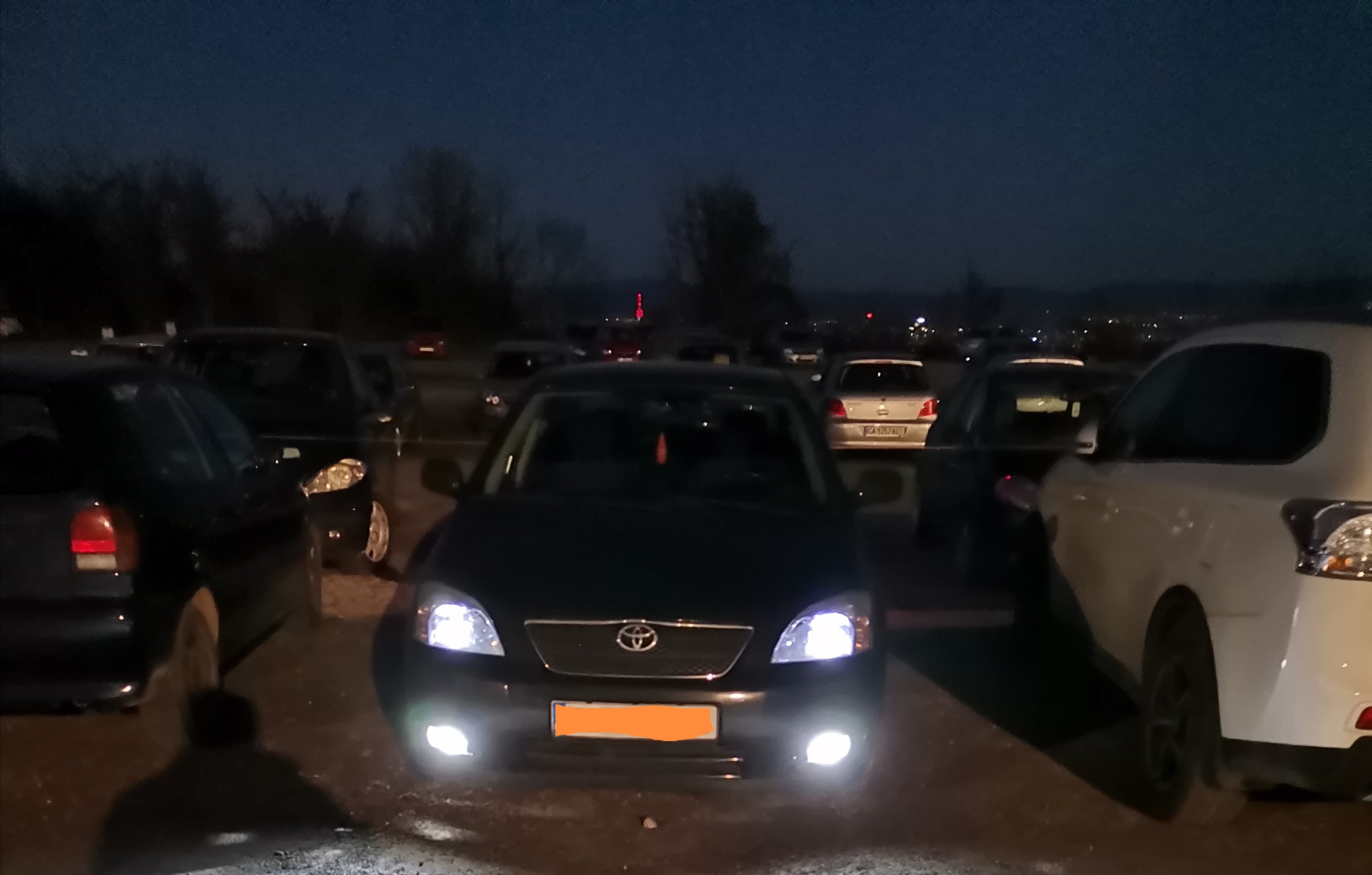

Мнение от Vasetoo911 » 18 Фев 2022 19:01
Ето и крайния резултат от слагането на халогените за мъгла
