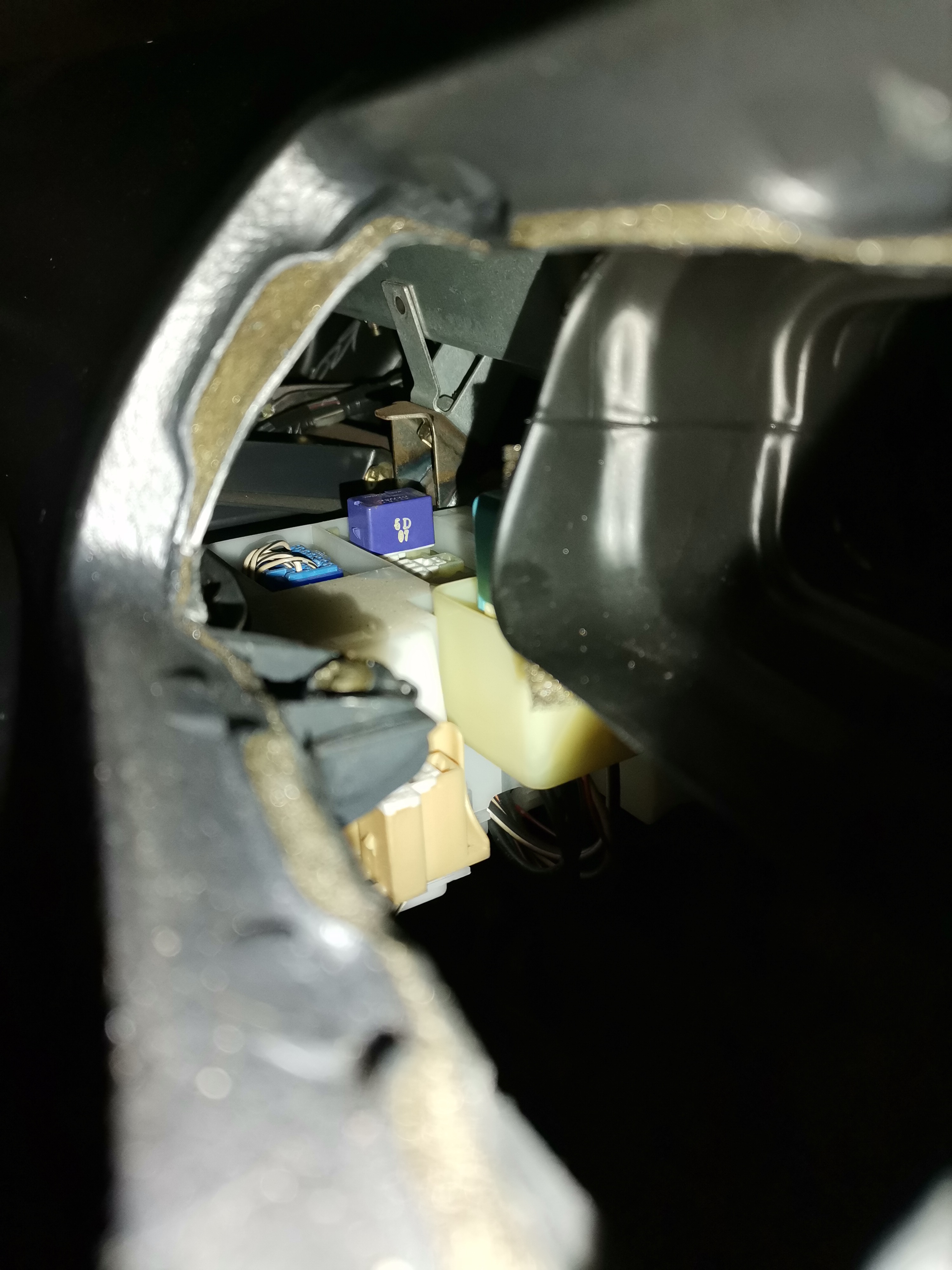

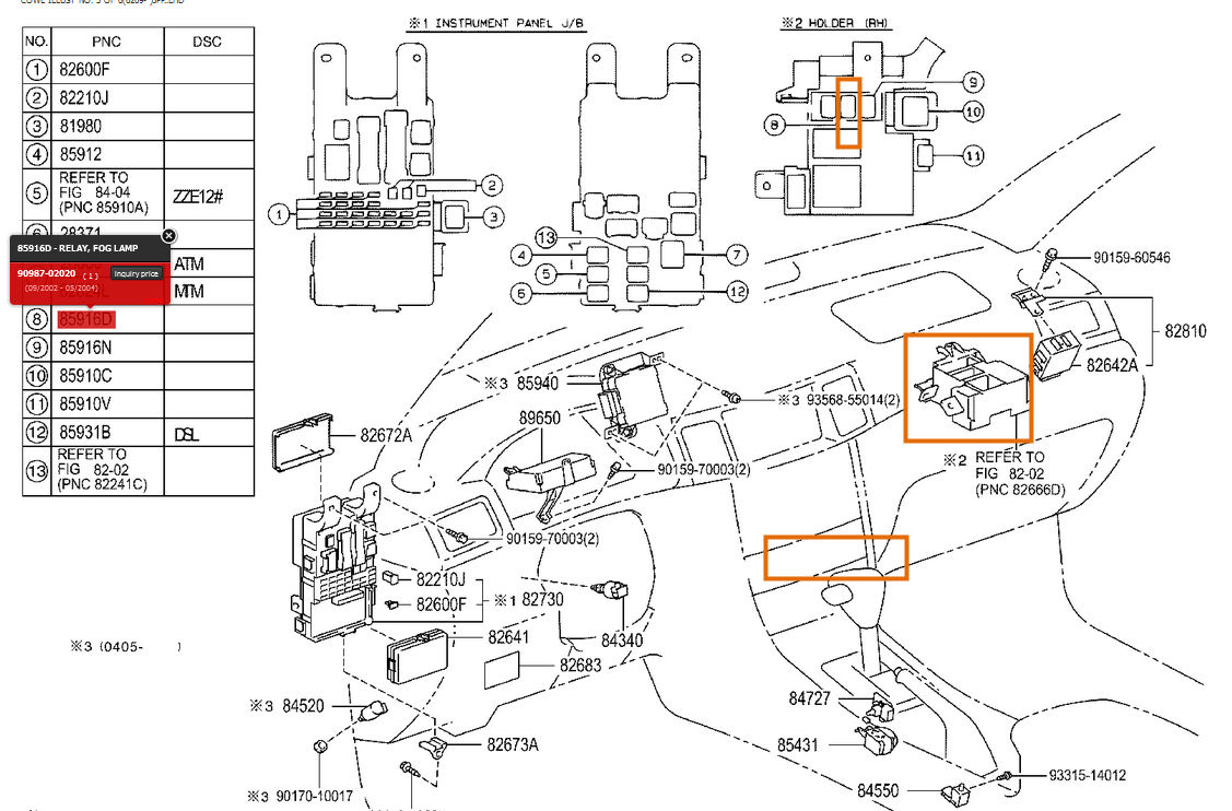

Да моя грешка. Релето се намира някъде зад панела на климатика:

Благодаря на всички за съветите и на gimara за снимката къде точно се намира просволутото реле. Благодаря ти bow.gif bow.gif :thumbsup:
Ето малко снимков материал къде да търсят тругите колеги ако искат като мен да си сложат халогени за мъгла.

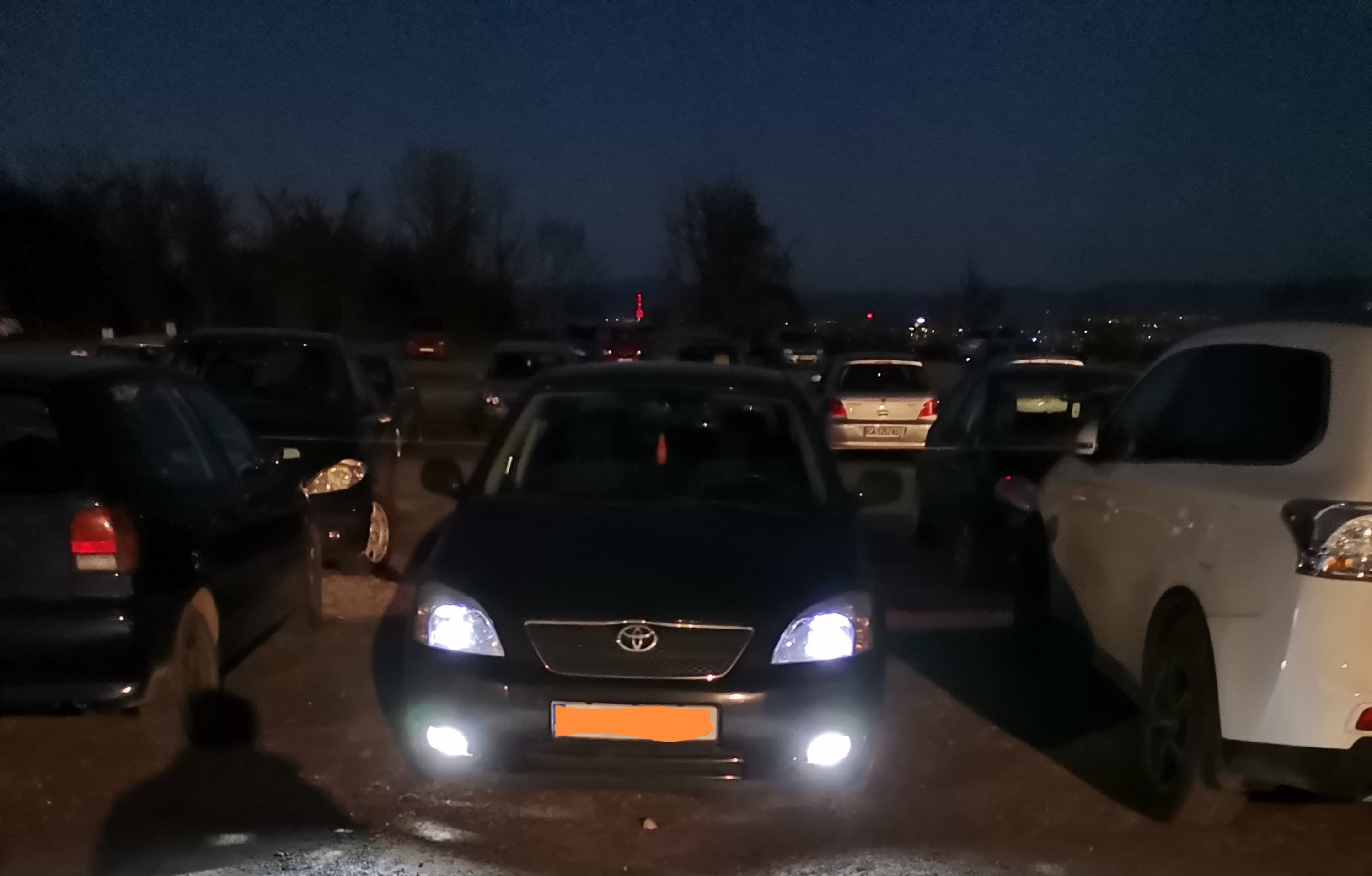

Ето и крайния резултат от слагането на халогените за мъгла
