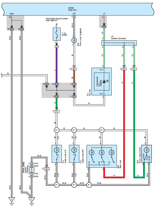

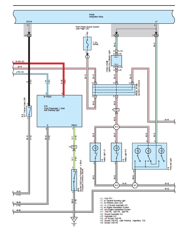

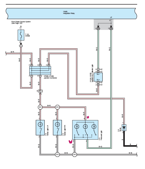

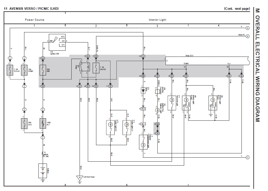

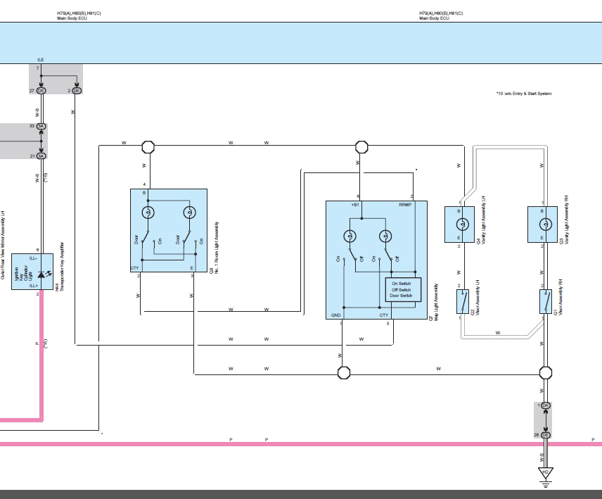

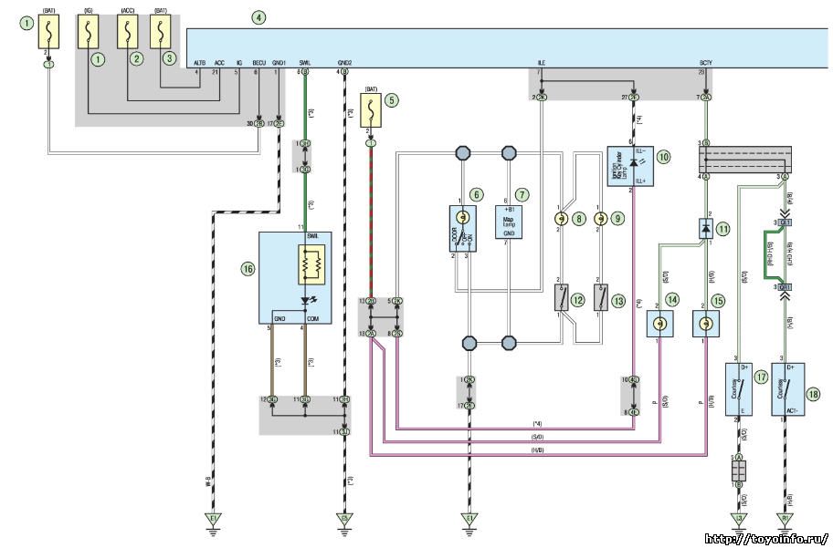

Качвам малко схеми на управлението на плафона:
AVENSIS T25
AVENSIS T27
AVENSIS VERSO
COROLLA VERSO 2004-2009
VERSO
COROLLA, не знам до коя година, може би до 2008

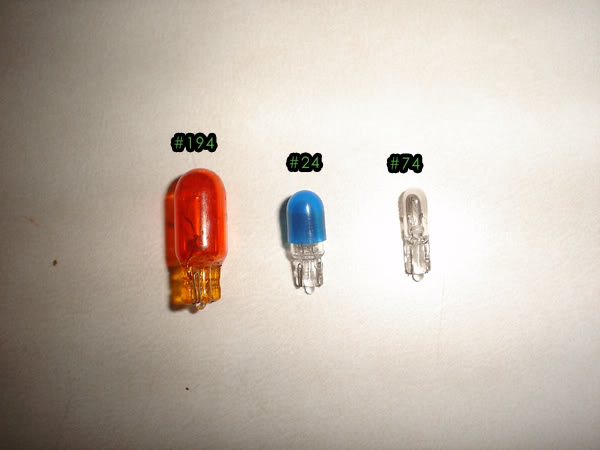

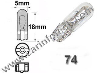

Ето снимки/картинки на крушките по 1.2W (наистина са доста "нюню"):
Type #74 bulb:
Type #74 bulb:
