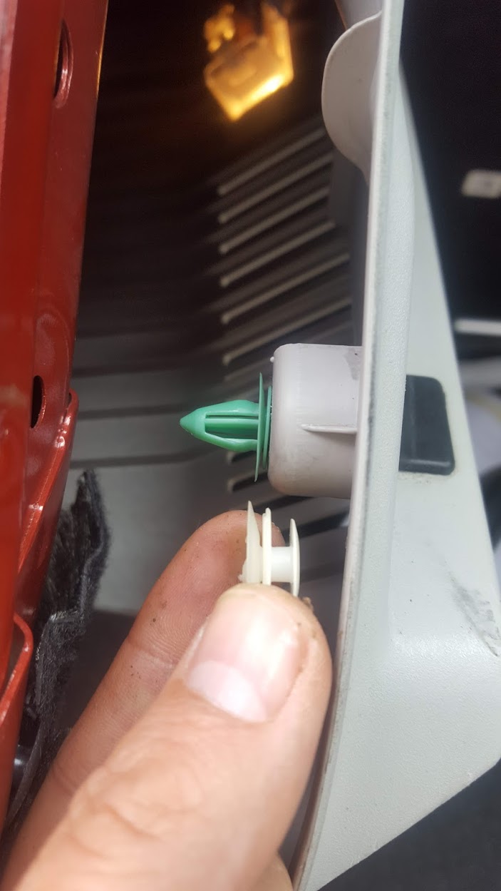

Най-стандартна щипка - въобще не си заслужава труда - струват по десеттина стотинки, и съм убеден, че някъде имам резерви от тях, ама ще ми е по-лесно да си взема нови, отколкото да търся къде съм забутал старите

При прекарването на кабела към DVR и микрофона установих, че навярно имам някакъв проблем с кората на А-колоната - горе стои леко отворена...
Вероятно и там има счупена щипка, но там захватът е много левашки - щипката представлява пластмасов профил с формата на кората... Реално дори не съм убеден дали е счупена, или просто е омекнала с времето - кората се захваща за 'щипката', но като че ли самата щипка има луфт (може тя също да е била захваната с щипка за купето, но няма как да се разбере без да се откачи цялата пластмаса, дали няма счупено парченце от зъб към купето)...
Това ми е най-омразната (и рискова) работа - с пластмасите на съвременен автомобил
Кабелите са тънки, но проблемът е прехода от задния капак към купето. Прагът се сваля относително лесно (с откачане на колани и т.н.
Но горния панел се сваля трудно, защото се държи на крехки пластмасови щипки в комбинация със здрави железни щипки... В допълнение - през панела минава колан. И едновременно е силовата стойка за твърдата 'щора' на багажника.
И още по-терсенето е това, че откачането на панела не решава проблема с достъпа - кората на тавана трябва да се дистанцира от тавана... Там пък освен откачането на всички близки кори по багажника и вероятно - Б колоната, означава да откачаш и горен колан (средния е монтиран в тавана), и т.н. и т.н.... Абе както казва Боян - пишман да станеш

Някои пластмаси останаха да висят на колани (преминаващи през тях), някои не ги откачих нацяло, а само ги огънах - страх ме бе да не се счупя щипка... ....
Едната пластмаса счупи щипка, която е част от корпуса и (кофти конструктивно решение в комбинация с неправилен подход/направление за демонтаж). Но я залепих и като че ли няма проблеми.

Реално нямах счупена щипка - бях взел десеттина, но смених само едната, която бе строшена предходния път(не знам дали от мен или си е била така)...
