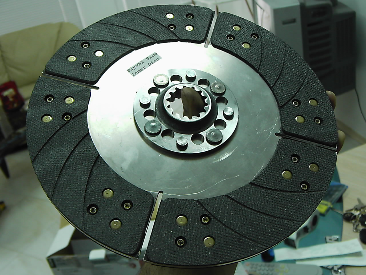

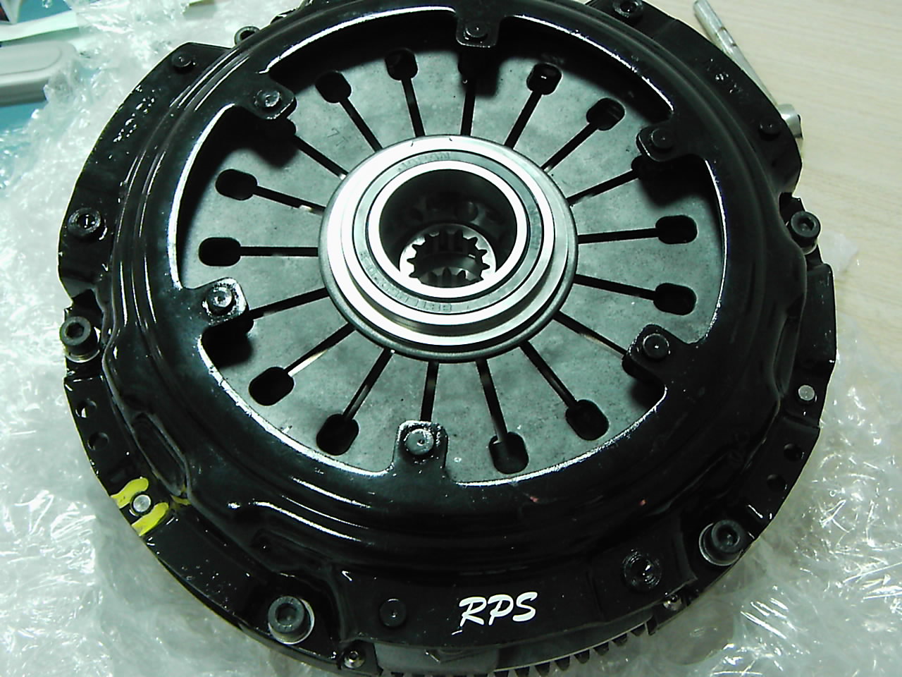

Слипване е по-фашън ,a ambriazi za slip-vane ima kolkoto ti dusha izka za mnogo aplikacii...

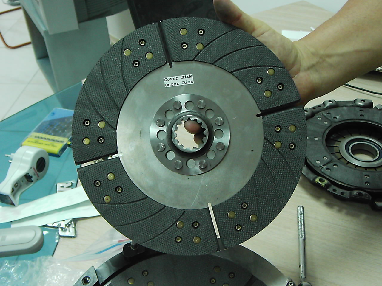

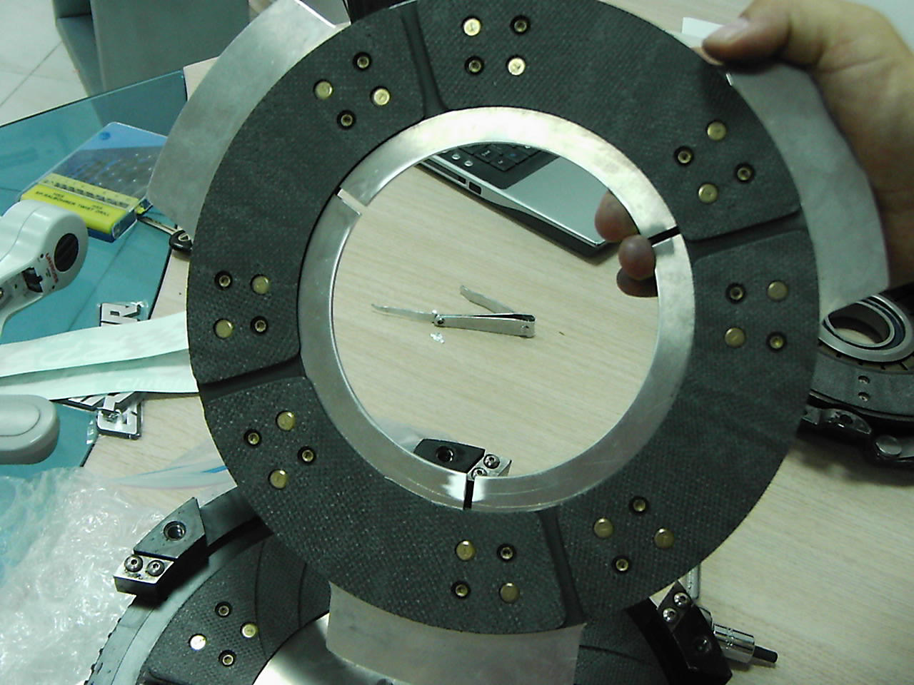

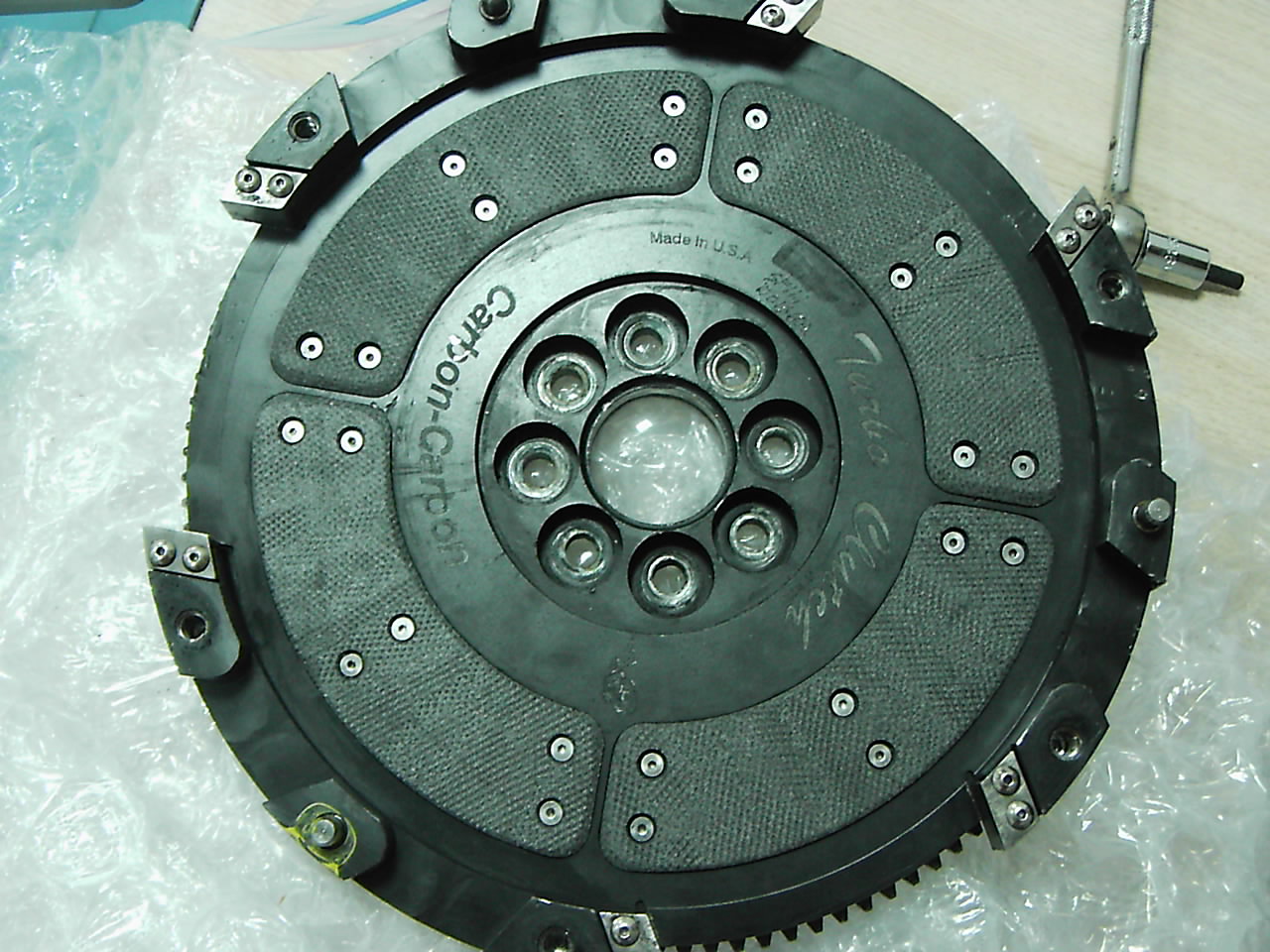

Eto edin takuv:

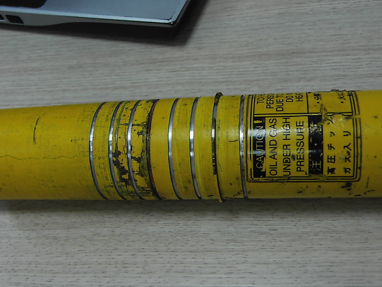

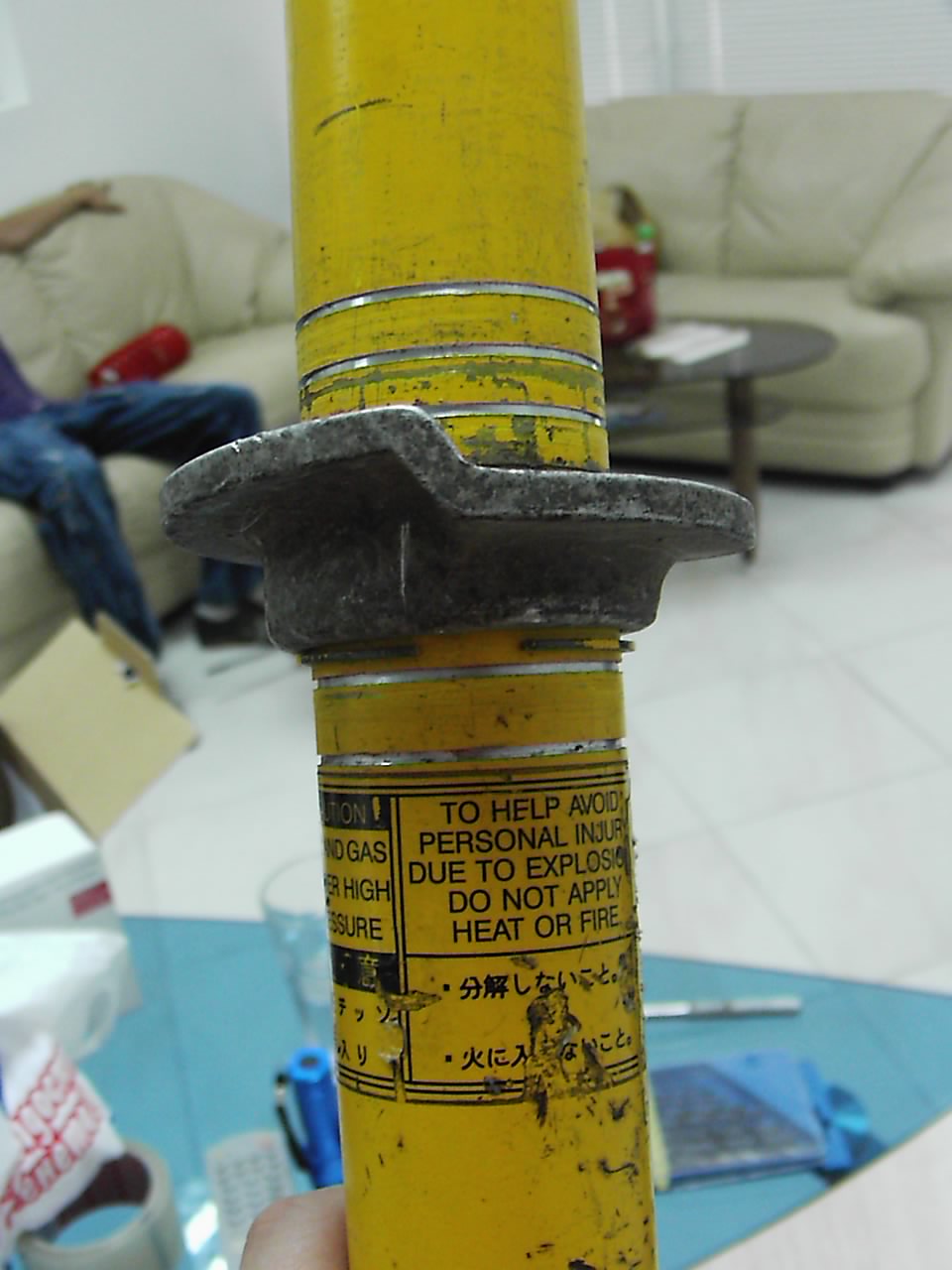

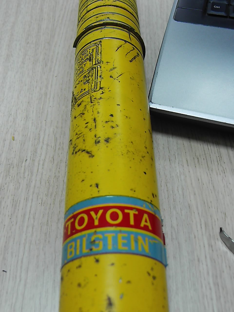

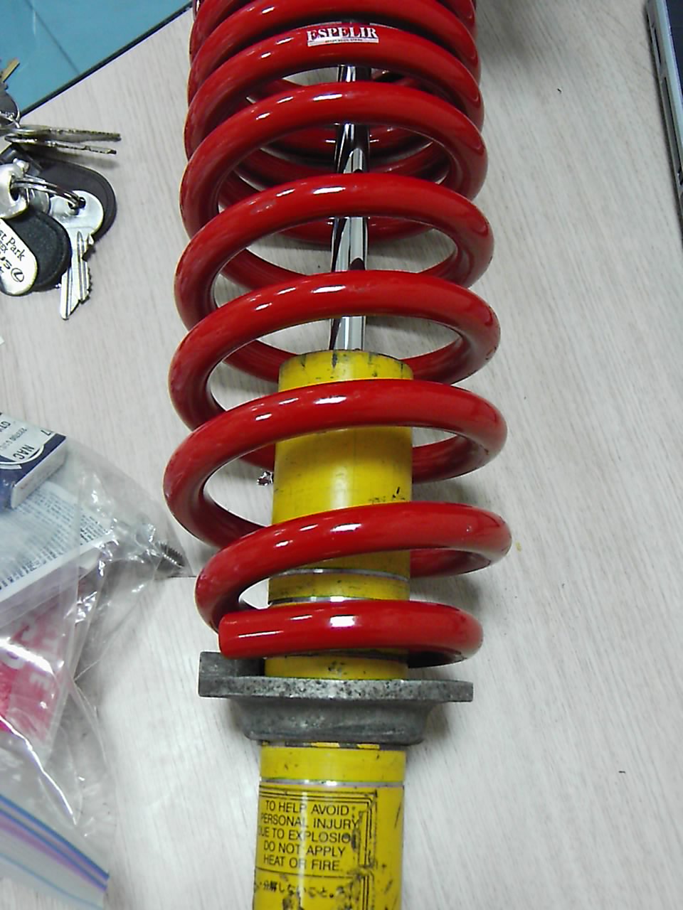

Edna ideia kak da si napravite stock oka4vaneto s promenliva viso4ina:

to hubu ma taz rezba na kvo sa pravi ... ako niamash mashinariite ...

Na strug se pravi,no ne e rezba a prosto ulei ili kanal v koito se zakontria federkata...stock bilstein sa s 1 kanal....

hubavo si gi napravil uleite, no siguren li si che tezi amortesiori mogat da rabotitat kakto triabva kat im svalish rejima tolkova nisko?

Ami po prinzip ne gi napravih za da gi pravia po niski otpred ami to4no obratnoto,da vdigna prednicata za da premestia tejesta otzad za po dobur traction na pista....a ina4e kato si karam po ulizite si gi pravia normalno,moje bi s 10-15 mm po visoko ot stock polojenieto im zaradi dupkite i niskata mi predna bronia.Za sega durjat perfectno,dori se podobri zna4itelno tractiona kato svalih tvurdite coiloveri na JIC...

идеята е много яка предполагам. Щом си свалил койловъри и си използвал това тука.....

Niamam nishto protiv coiloveri,prosto modela koito kupih sa na JIC,linearni prujini koito ne stavat za karane po nashite patishta,da ne govorim za drag.Tractiona se podobri zna4itelno sas progresivni prujini i stock bilstein..

Сигурно комбинацията ти е грешна. Олинс например прогресивни пружини нямат. Ама от друга страна не съм и чувал за писта някой да си вдига предницата на колата, все пак трябва и да се завива с нещо.

Tova ne e tendencia....Zavisi za kakvo si podgotviash kolana,ako e za pista ili drift si e zaduljitelno linearni prujini.Ako e za seloto na tsanko tsankov zaduljitelno progresivni prujini,shtoto shte ti padnat plombite po dupkite.. biggrin.gif ,v Plovdiv e sashtata rabota,paveta i dupki,edna godina karah s linearnite i napravo si namrazih kolata....Da ne govorim 4e za drag puk vaobshte ne stavat linearnite prujini...

Ne govorim za pistovo karane a za 400 m v prava linia....ako moje da e samo na zadni gumi oshte po dobre.... biggrin.gif
